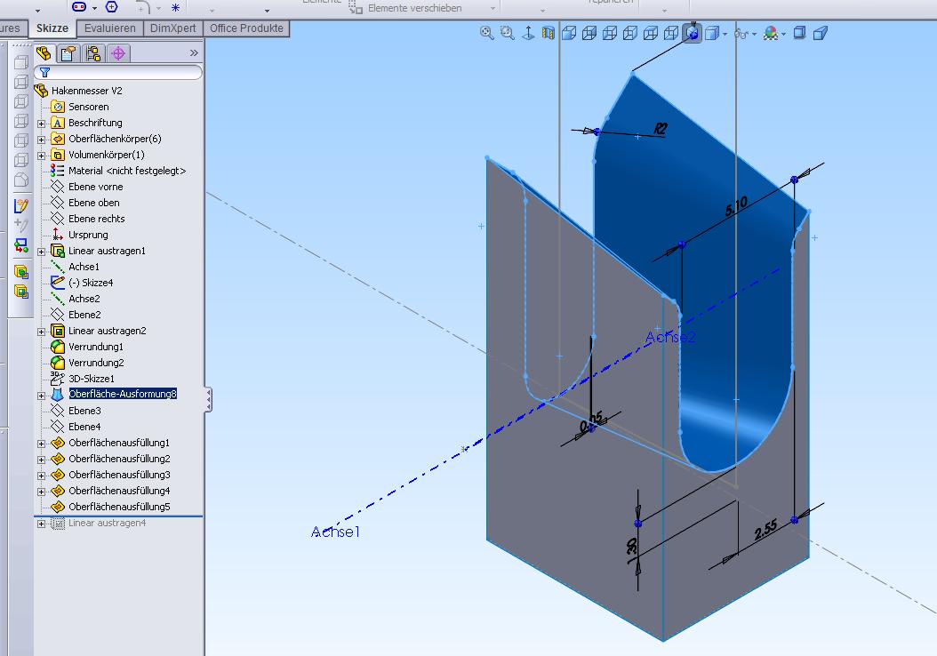

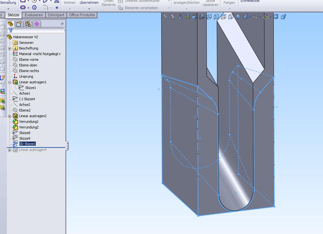

Ich versuch nun seit geschlagenen 60min irgendwas mit einer 3D-Skizze anzufangen, bzw. eine solche mit Volumen auszufüllen oder dieses, noch nicht erstellte Volumen, an einem Körper abzuziehen.
Hab im Anhang ein Bild angefügt. Versuche die 3D-Skizze welche man sehen kann am Körper wegzuschneiden.
Was kann man eigentlich mit 3d-Skizzen anfangen? Frage mich dies, da ich keine Funktion finde 3D-Skizzen zu füllen?! In der CAD-Ausbildung wurde dazu auch nichts gesagt.
Wäre sehr froh wenn mir jemand ein Tipp geben könnte....
MfG bze

mache aus der 3D Skizze eine ausgeformte Fläche und mit der kannst Du dann schneiden.

Hi
Danke für deinen Tipp, dieser hat mich zum Ziel geführt.
Funzt wunderbar, werde diese Funktion nun in Zukunft immer wieder gerne verwenden.
Danke und Gruss bze
