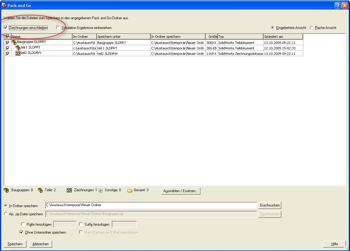

stehe mal wieder vor einem Prob....und hoffe, der/die ein(e) o.andere kann mir vielleicht weiter helfen.
Folgendes, ich muss eine Baugruppe und die dazugehörige Zeichnungsableitung umbenennen (also Art-Nr. gleich)was ja auch im SWXSolidWorks Explorer ohne prob. geht ABER nur die 3D Baugruppen, die dazu gehörige Zeichnungsableitung ändert sich aber nicht mit.
Beispiel: teil 01 Umbenennen in 001.002.003 und die dazugehörige Zeichnungsableitung sollte dann ebenso heiße 001.002.003
Hoffe man kann verstehen was ich meine...und mir weiter helfen.

Hallo Sasha,
hast du auch den Haken bei "Zeichnungen einschließen" gesetzt? Dann tauchen die Zeichnungen auch in der Pack&Go-Liste auf.
Dann kannst du in den Feldern mit dem Pfad und den Dateinamen doppelklicken und diese Angaben verändern.
Klappt bei uns schon immer hervorragend, auch mit Zeichnungen.
Was klappt denn bei dir nicht?

Super erklärt vielen Dank dafür(erstes mal was mit "Pack and Go" zutun)!!
Das prob. war/ist, das wenn ich das 3D Bauteil unter Pack and Go öffne, wird die Zeichenansicht nicht angezeigt, trotz des Hakens bei Zeichnung einschließen aber wenn ich die Zeichenansicht unter Pack and Go öffne ist alles da.
