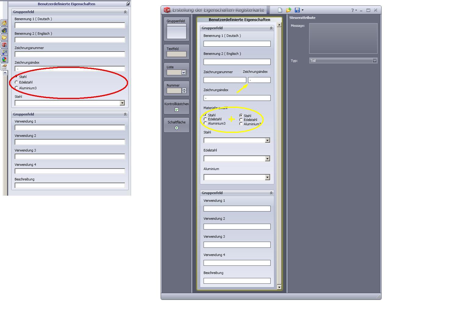

Hallo zusammen, wir wollen bals auf SWXSolidWorks 2009 umstellen.
Jetzt bietet SWXSolidWorks 2009 je die Registrierkarte Benutzerdefinierte Eigenschaften
Jetzt wollte ich unsere Makros dort einarbeiten und bin gleich auf 2 fragen gestoßen.
1.
Ist es Möglich 2 Eingabefenster nebeneinander zu Setzen (sihe Anhang Zeichnungsnummer&Zeichnungsindex)?
2.
Ist es Möglich mehr als 3 Schaltflächen in einer Einheit zu Verwenden und diese wie im Anhang dargestellt einzubringen?
Gruß und Danke Hobi

Nach meinen bescheidenen Erfahrungen mit VB müsste es es eigentlich möglich sein, zwei Fenster nebeneinander zu positionieren. Es ist natürlich immer nur eines von beiden aktiv. Aber wozu? Ich würde liebe eine große Form aufmachen und die mit Rahmen und Linien unterteilen.
Du kannst so viele Schaltflächen unterbringen, wie du Platz hast, denke ich. Vielleicht gibt es eine Beschränkung auf 256 Stück?

Hallo Piet,
mit dem Programm von SWXSolidWorks ist es leider nicht möglich sie einfach neben einander zu Schieben.
Ich wollte die Eingabefelder nebeneinander setzen aus rein optischen Gründen.
Das unsere Zeichnungsnummer neben dem Zeichunungsindex steht u.ä.
Versuche halt die Oberfläche von unserem Makkro so weit es geht zu übernehmen,
damit meine Kolegen sich an nicht ganz so viel neues Gewöhnen müssen
