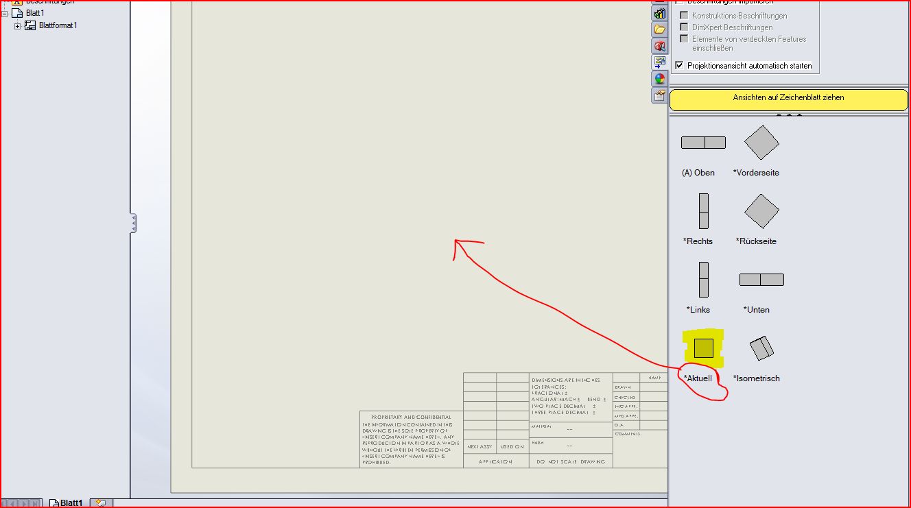

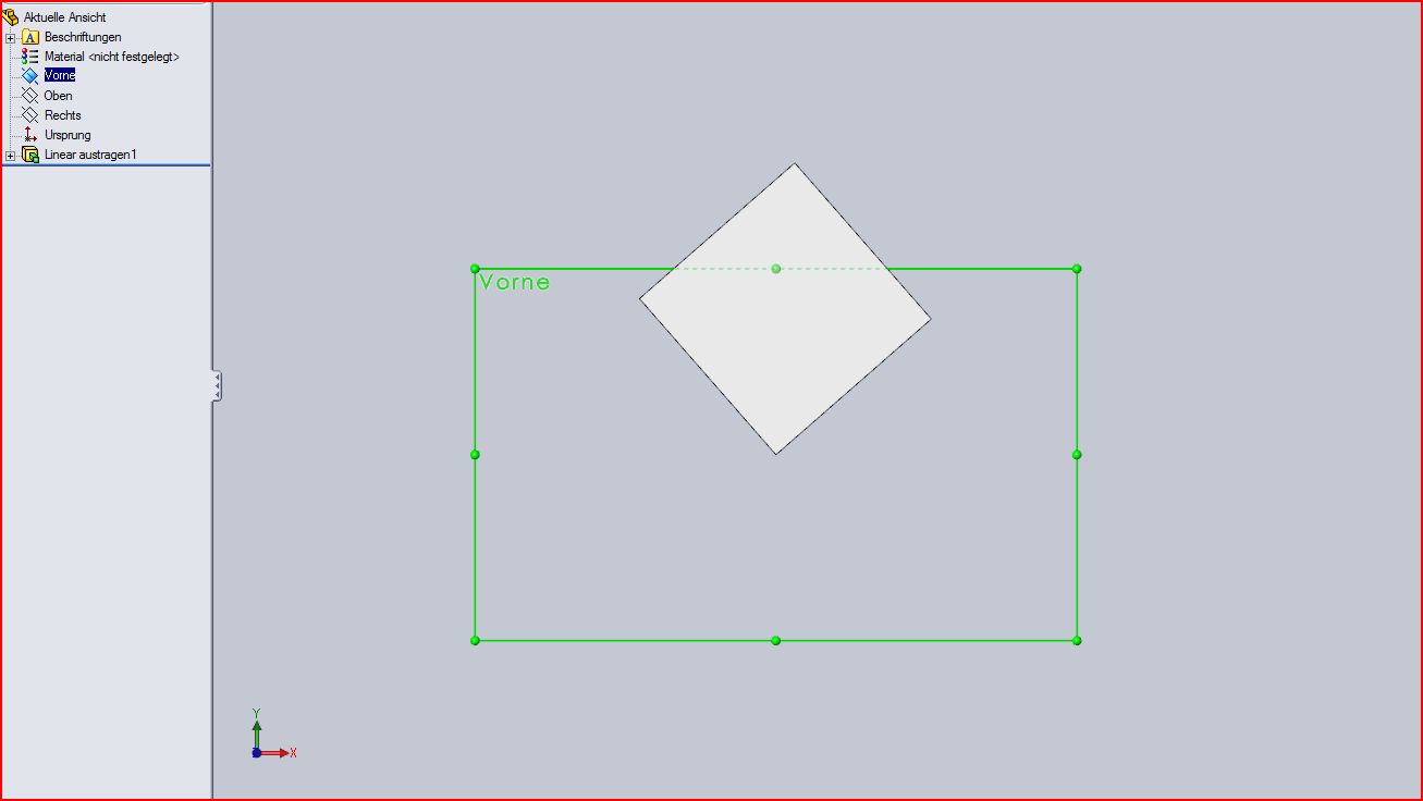

Etwas ist da noch und zwar liegen die Einzelteil bei der Gesamtzeichnung schräg im Raum. Wie bekomme ich das hin das die Teile nach dem Abspalten gerade auf der Zeichnung landen?

erstellt am: 11. Okt. 2009 21:19    Editieren oder löschen Sie diesen Beitrag!  <-- editieren / zitieren -->   Antwort mit Zitat in Fett Antwort mit kursivem Zitat    Unities abgeben: 1 Unity (wenig hilfreich, aber dennoch)2 Unities3 Unities4 Unities5 Unities6 Unities7 Unities8 Unities9 Unities10 Unities Nur für gabi-b 10 Unities + Antwort hilfreich
Dir bleibt die Möglichkeit Dein
abgespaltenes Teil in der Modellansicht gerade auszurichten
und bei der Zeichnugsableitung mit aktueller Modellansicht zu beginnen
dann von dieser projezierte Ansichten erstellen.

Hallo Krümmel,
ich hab das jetzt über relative Ansicht gemacht, bin irgendwie drüber gestolpert, das funktioniert super. Schreib aber bitte ruhig genauer wie das mit dem Ausrichten und der aktuellen Modellansicht funktioniert.

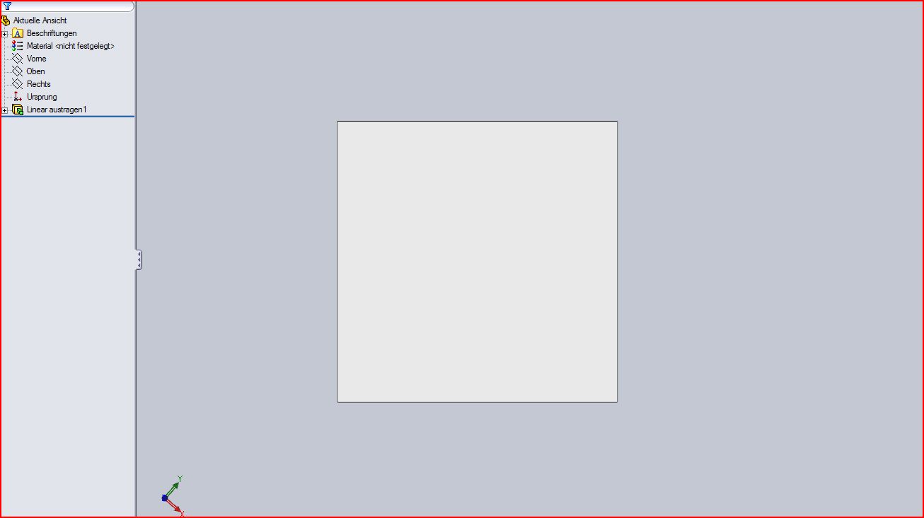

erstellt am: 12. Okt. 2009 16:30    Editieren oder löschen Sie diesen Beitrag!  <-- editieren / zitieren -->   Antwort mit Zitat in Fett Antwort mit kursivem Zitat    Unities abgeben: 1 Unity (wenig hilfreich, aber dennoch)2 Unities3 Unities4 Unities5 Unities6 Unities7 Unities8 Unities9 Unities10 Unities Nur für gabi-b 10 Unities + Antwort hilfreich
Modell wie gewünscht ausrichten,
eine Fläche anklicken und normal auf Button drücken !
(wenn nötig über Pfeiltasten drehen)
In der Zeichnungsableitung als erstes die aktuelle Ansicht auf
das Papier ziehen, und davon projizierte Ansichten erstellen.

erstellt am: 12. Okt. 2009 17:01    Editieren oder löschen Sie diesen Beitrag!  <-- editieren / zitieren -->   Antwort mit Zitat in Fett Antwort mit kursivem Zitat    Unities abgeben: 1 Unity (wenig hilfreich, aber dennoch)2 Unities3 Unities4 Unities5 Unities6 Unities7 Unities8 Unities9 Unities10 Unities Nur für gabi-b 10 Unities + Antwort hilfreich
   Hi Andreas,
ich glaube, Du hast da was vergessen. Ohne es (Aktuele Ansicht) zu benennen und speichern ( Leertaste und weiter..) wandert die Ansicht hinter dem Benutzer!
Also generieren/benennen/speichern und in der Zeichnung abrufen.
G.     thomas
