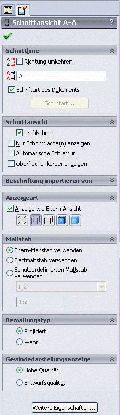

Zu deiner Frage mit der partiellen Schnittansicht: Diesen Haken setzt du im PropertyManager der erscheint, wenn du einen Schnitt selektierst. Der Punkt heißt allerdings "Profilschnitt" (s. Screenshot).
Probier mal aus, ob der Haken was hilft. Wenn ja, könntest du dir ein Makro schreiben (lassen), das diesen Haken setzt, die Zeichnung neu aufbaut und wieder speichert. Das Makro könntest du dann (zB mit PAC4SWX) über eure Dateien drüberlaufen lassen, und mit ein bißchen Glück klappt dann der Aufbau der Zeichenansichten auch so, daß die Bemaßungen und Beschriftungen ihre Kanten nicht verlieren...

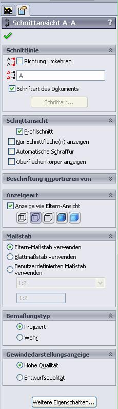

so wie von dir beschrieben taucht der Fehler bei uns auch gelegentlich auf (zumindest bis SW2007), und zwar ohne vorangegangenen Versionswechsel. Selbst wenn man den Schnitt löscht und neu macht, ist er nach einem Neustart wieder im Arsch. Das geschieht of aus heiterem Himmel.
Wir sehen den Zusammenhang mit Konfigurationen. Z.B. sind in den Konfigurationen der defekten Schnittansichten einige Bauteile ausgeblendet. Die Schnittlinie geht soweit, wie das Bauteil in dieser Konfiguration groß ist. In der Unterdrückten Konfiguration sind jedoch Bauteile, die die Ansicht wesentlich größer machen würden und über das Ende der Schnittlinie ragen. Warum auch immer, SW kommt da anscheinend manchmal durcheinander.
Im Property manager der Schnittansicht kann man dann oft den Haken bei "Profilschnitt" setzen (anscheinend aber nicht immer, oder es hilft nicht immer)
Wenn das nicht klappt geht es oft, indem man die Schnittlinie so weit zieht, dass auch die in der Konfiguration nicht sichtbaren Bauteile eingefangen sind. Dies ist natürlich in den seltensten Fällen darstellungstechnisch brauchbar.
Ok, das habe ich instinktiv schon probiert - bringt keine Änderung.
Bringt keinen Erfolg
