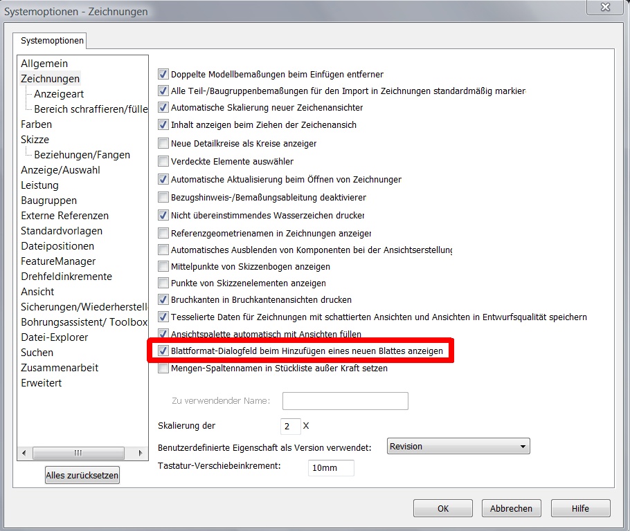

hab nur ein kleines aber nerviges Problem. Ich habe aus Versehen die Zeichenvorlage (Dokumentenvorlage) geändert. Vorher kam beim Erstellen einer neuen Zeichnung eine Auswahl verschiedener Blattformate (in der Firma hier DIN A 1 - 4), jetzt öffnet er aber direkt ein spezielles Format (DIN A2). Die Blattformate sind noch alle auf der Festplatte aber es kommt einfach keine Auswahl mehr. Kann mir jemand sagen wie und wo ich das ändern kann???
PS.: Der Link/ Pfad zu den Blattformaten ist auch richtig, nur die Standardvorlage für Zeichnungen wurde von mir überschrieben. Irgendwie muss man das doch einstellen dass wieder die Abfrage kommt

Hallo snox,
schau mal nach, ob das Blattformat-Anzeigen-Feld angehakt ist...

Hallo snox,
in der Zeichnungsvorlage (.drwdot) hast Du aus versehen das Blattformat DIN A2 (.slddrt) mit abgespeichert. Darum kommt keine Abfrage nach der Auswahl für einen Zeichnungsrahmen mehr. Einfach die Zeichnungsvorlage öffnen. Im Featurbaum findest Du jetzt den Blattrahmen. Diesen löschen und die Zeichnungsvorlage als .drwdot wieder abspeichern. Wenn Du nun die Zeichnungsvorlage öffnest kommt jetzt wieder die Abfrage nach dem Blattrahmen.
Schönen Abend.
MFG Robert Hess.
@Andreas: Das hat nichts damit zu tun. Dies bewirkt nur, daß man beim Einfügen eines neuen Blattes die Aufforderung bekommt eine Blattgröße zu wählen. Ansonsten nimmt SW einfach die gleiche Vorlage wie bei Blatt1.

@ad_man der Haken war nicht gesetzt aber letztendlich hat der Lösungsvorschlag von Robert Hess funktioniert.
Danke @ Rober Hess dafür. Jetzt brauch ich kein schlechtes Gewissen mehr haben dass ich die Standardvorlagen der Firma verändert haben
