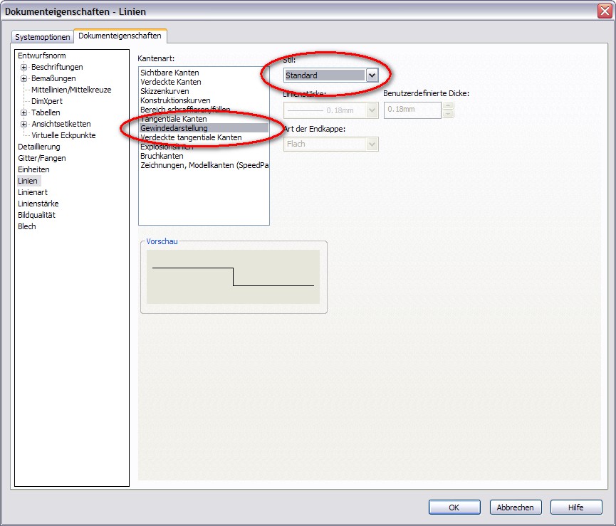

Wenn ich eine Zeichnung eines Teils erstelle, werden die Gewinde richtig dargestellt (Verdeckte Gewinde auch gestrichelt).
Wenn ich eine Zeichnung einer Baugruppe erstelle und die Gewinde über die Modellelemente importiere, werden auch bei verdeckten Gewinden volllinien gezeichnet. Egal, ob die Gewindedarstellungsanzeige auf hohe oder Entwurfsqualität steht (Auch nach Rebuild).
Ist das ein Bug? Oder nur eine Einstellungssache?

Hallo Mixie,
schau doch mal in den Optionen> Dokumenteigenschaften> Linien wenn deine Zeichnung geöffnet ist. Bei Gewindedarstellung sollte Standard eingestellt sein.

Hab gleich mal nachgecshaut...ist leider auch schon so eingestellt.
Geht es bei Dir denn in Baugruppen?
