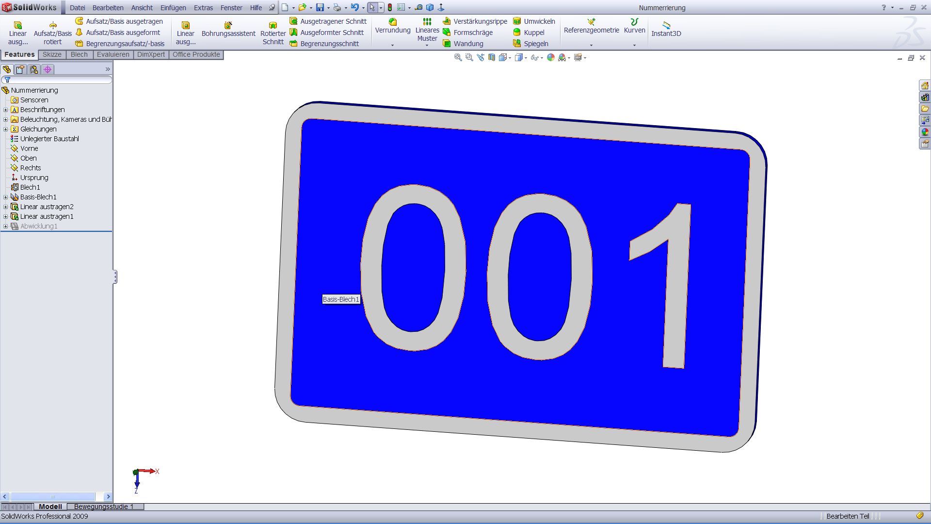

Hallo, ich brauche eure Hilfe, denn die Hotline ist daran gescheitert.
Ich möchte den Skizzentext in linear austragen 1 parametrisch ändern lassen und evt über eine Konstruktionstabelle mir x-beliebige Zahlen erstellen lassen so wie ich die brauche z.B. 010, 058, ... . Ich habe keine Lust mir für jede Zahl eine austragung zu machen. Wer weiß bescheid oder hat einen besseren Vorschlag?
Gruß Stephan

Hallo Stephan,
Vorschlag: Mach dir doch für jede Ziffer von 0-9 ein separates Feature, und steuere den Unterdrückungsstatus für dieses Feature über eine Tabelle, also:
Feature 1 = 1
Feature 2 = 2
Deature 3 = 3
usw...
Je nachdem, welche Ziffer du gerade brauchst, läßt es sich dann relativ bequem über die Konfigurationstabelle unterdrücken oder eben nicht.
Ansonsten sehe ich da kaum eine Möglichkeit...den Skizzentext selbst kannst du nicht über Tabelle steuern.

Danke erstmal für die Antwort, aber das würde heisen 3 x von 0 bis 9 eine Austragung machen. Das sind 30 Stück!!
Hat wehr noch einen besseren Vorschlag oder eine ganz andere Idee??
Denn um so mehr Features ich habe um so größer ist doch das Teil!
Hier handelt es sich nur um eine Nummerrierung für eine Kiste
nur damit es im CAD schön aussieht!!

Hallo Stephan,
es geht entweder mit Konfigurationen wie ess-jay vorschlägt,
alternativ mit einem Makro: z.B. http://ww3.cad.de/foren/ubb/Forum2/HTML/014840.shtml
Nächste Möglichkeit: eine benutzerdefinierte Eigenschaft anlegen. In der Skizze Bezug auf die Eigenschaft nehmen und das Feature erstellen. Geht aber erst mit SolidWorks 2010

Nächste Möglichkeit: eine benutzerdefinierte Eigenschaft anlegen. In der Skizze Bezug auf die Eigenschaft nehmen und das Feature erstellen. Geht aber erst mit SolidWorks 2010  :
Endlich. Kann ich doch meine Zeichnungs-Nr. als Skizzentext in mein Teil gravieren ohne die Nr. nochmal eingeben zu müssen / bzw. zu überprüfen daß die Nr. noch richtig ist.
