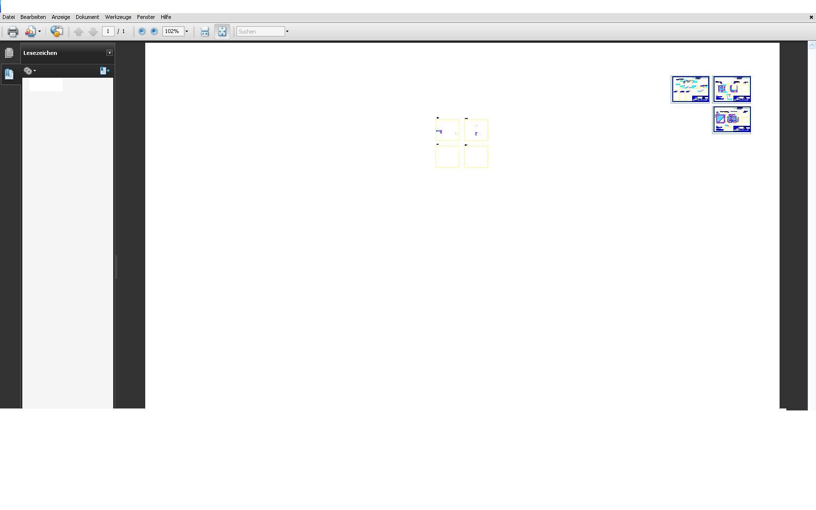

ich habe heute eine dwg. datei bekommen, und aus der dwg. soll nun eine pdf. erstellen.
das prob. ist folgendes, wenn ich die dwg. mit dwgeditor öffne und dann als pdf. speichere o. gleich Drucke (was ohne prob. geht)wird das teil im pdf. u. als druck winzig klein dargestellt.
So, und nun an euch, habt ich eine idee wie ich da vorgehen sollte, um das prob. zu lösen?

es ist so, ich habe in der dwg. Datei, 3 Rahmen mit verschiedenen Ansichten . Ich habe mal ein Bild gemacht, das man vielleicht versteht was ich meine,Ich denke ohne Gefahr zu laufen das man zu viel erkennt (wie gesagt werde morgen mal fragen, ob es geheim ist, falls dann noch nötig)
Wenn ich andere dwg. Dateien öffne, und anschließend als pdf. speichere ist die Größe normal, aber das es so klein raus kommt finde ich nicht normal (siehe Anhang) (es sind auch keine Miniatur teile, oder so)
vielleicht verstehst jetzt was ich meine?
@Volkmar, auch dir danke für den Tipp, nur hat leider nichts gebracht siehe Anhang, kommt das gleiche Resultat raus.

Hallo Sasha,
Ich denke mal, dass die Einstellung bei dir auf "Bis Grenzen" steht.
Somit nimmt das Programm jene Elemente welche am weitesten Oben, Rechts, Unten und
Links ist, legt ein Viereck darum, und stellt dies dar. Da musst du entweder die
überflüssigen Elemente Löschen, oder du definierst den Rahmen, Einstellung "Auwahlrahmen", welchen du für die Darstellung willst.
Es gibt so viele Einstellungen, da kann vieles Falsch sein. Am einfachsten einfach
wie gerade beschrieben, den "Auwahlrahmen" definieren und dann drucken (PDF oder
Drucker), vorher aber mit der Vorschau prüfen.
