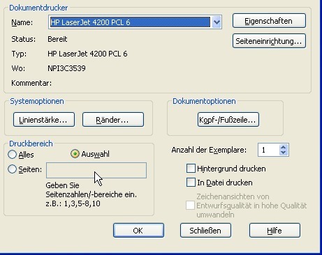

Hallo Xantes,
Datei - Drucken - Auswahl - das Fenster kannst Du dann am Rand gepackt verschieben und über benutzerdefiniert die Größe des Fenster.
Achtung! Nicht schon vorher auf der Zeichnung gezoomt haben, sonst siehst Du das Fenster für die Auswahl nicht.
MFG Robert Hess.

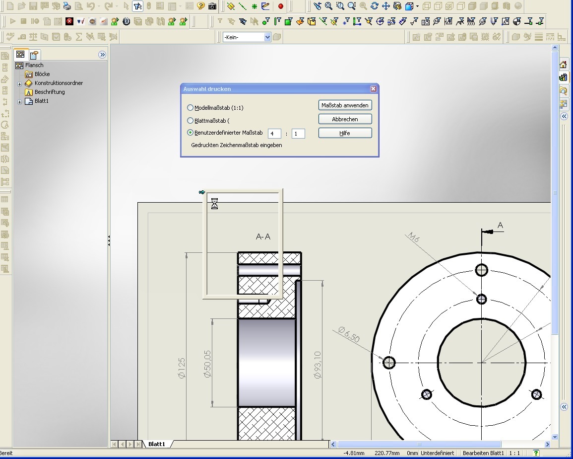

Hallo Robert,
danke für Deinen Tipp. Das Fenster erschien erst nicht, man muss nach der Auswahl erst auf "OK" drücken, dann erst komtm das Fenster.
Gruß, Uwe

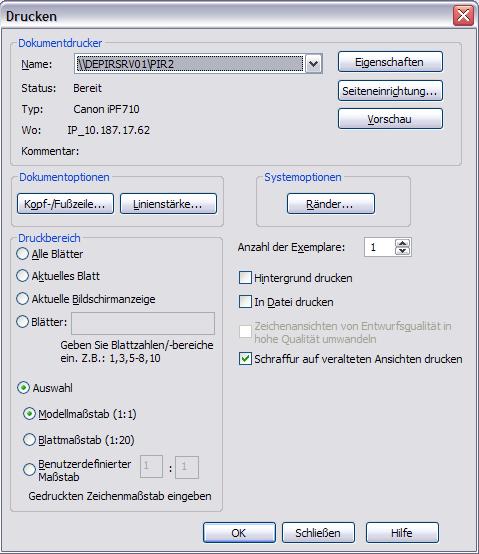

Das Menue sieht in 2009 etwas anders aus.

Hallo Thomas,
nein, nicht übersehen, nur nicht weitergeschalten, dacht, das Fenster erscheint nach dem Auswählen der "Auswahl", aber das macht es nicht, es will erst ein "OK".

Hi Uve,
und was glaubst Du, wieso ich es erst Heute erfahre. Dachte ich damals AUCH!

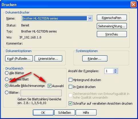

Hi Work'ler,
also bei mir sieht das Fenster ein bißchen anders aus und das Fenster zur Auswahl kommt auch net.
Mache es immer über Bildschirmanzeige und ändere die Fenstergröße, geht genauso gut.

Ich habe zwar nicht 2009, aber wenn Du "Auswahl" angeklickt hast und danach auf "OK" gehst, erscheint das Fenster in der Zeichnung, sie muss nur voll aufgezoomt sein, siehe oben, bei Robert!

Guten Morgen an alle,
genau das passiert nicht. Er druckt die Zeichnung gleich aus, das ging bei mir in 2008 auch so aber jetzt Irgendwie nicht mehr, auch nicht bei meinen Kollegen. Wie gesagt, ist auch nicht so schlimm, geht ja auch mit der anderen Variante.

Original erstellt von BuseHase:
CUSee You, Stephan.
Hee, hee, Spezialisten, damit kann man sich nicht zufrieden geben. Ist es wirklich so, dass man Details nicht drucken kann? Das wäre ja eine Verschlimmbesserung, eine unter vielen?
Gruß, Uwe
