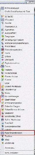

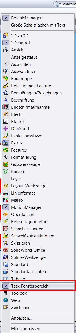

Hallo Dieter,
du kannst den Task-Fensterbereich komplett ausschalten. Dann ist aber auch der
Zugriff auf Konstruktionsbibliothek usw. weg
Rechtsklick auf die Symbolleiste und dann das Feld "Task-Fensterbereich" abwählen.
Andreas

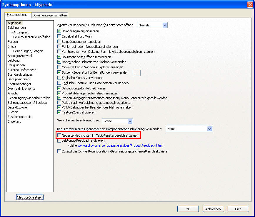

Hallo Dieter,
Du kannst auch nur die RSS Feeds abschalten.
Dadurch startet SWXSolidWorks etwas schneller, da keine Verbindung zum Internet aufgebaut wird.
Gruß Marco
