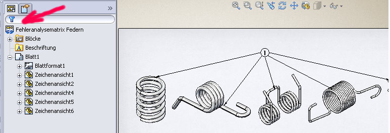

wenn ich in letzter Zeit Zeichnungen öffne, ist im Feature-Baum immer das Symbol für abgelöst zu sehen (s.Bild).
Die Zeichnung ist allerdings nicht abgelöst, da sich die Zeichnung ändert, wenn ich das Modell ändere.
Hat sich da irgendwo ein Häkchen gesetzt, oder was ist das für ein Phänomen? Selbst das leere Blattformat öffnet sich direkt mit dem Symbol.
Kann mir da jemand helfen?

meines wissens aktualiesieren sich Zeichnungen auch wenns sie abgelöst sind. Das passiert z.B. dann wenn man auch das Modell öffnet und ich hatte mal probleme mit einem PDM, das es mir nicht ermöglichte abgelöste Zecihnungen als solche zu behandeln. Soweit, mal zu abgelösten Zeichnungen. Das obergrasse dabei ist wenn abgelöste Zeichnungen aktualisiert werden muß das Modell vollständig in den Speicher!!!
Eine abgelöste Zeichnung zu einer normalen Zeichnung zu machen ist ganz einfach, anstat auf speichern zu drücken auf speichern unter und dann auf normale Zeichnung einstellen. Ob mans damit überspeichern kann weis ich gerade nicht. Anderes herum wird auf diese weise auch eine abgelöste Zeichnungerstellt, mit speichern unter auf abgelöste Zeichnung.
Um testen ob die Zeichnung wirklich abgelöst ist, kannst das Modell einfach umbennen (ein underline davor machen oder so) wenn dann die Zeichnung noch ganz normal zu sehen ist, ist sie abgelöst. Abgelöste Zeichnungen benötigen nämlich kein Modell.
Wie oben schon erwähnt hatte ich mal Problem damit, da sich bei mir auch immer das Modell geladen hat. Ich habs aufs PDM geschoben, denn wenn ich das abgeschaltet hatte war es okay. Jedenfalls war mich das thema damals dann durch denn vollständig konnte mein Rechner damals das Modell nicht mehr laden, zu wenig Speicher
gruß Heiko
Edit:
auf deinem Bild sieht man deutlich, daß das Modell vollständig geladen ist. ansonsten wären soweit ich in Erinnerung habe die Zeichansichtssymbole auch unterbrochen. Das heißt es ist aktualisiert.
Noch eine Bemerkung, wenn das Modell geändert wurde erkennt das die Zeichnung, soweit das Modell im Zugriffbereich liegt. Dann sollte aber beim öffnen gefragt werden ob die Zeichnung aktalisiert werden soll oder nicht. Also in der Art wie, Das modell hat sich geändert, soll die Zeichnung aktualisiert werden? Dies kann einige Zeit in Anspruch nehem, da das Modell geladen werden muß!

das seltsame ist, dass das "abgelöst" Symbol bei mir schon im Feature Baum erscheint, wenn ich ein leeres Blatt öffne, also noch kein Zusammenhang zu einem Modell besteht.
Wie oben beschrieben, ändert sich die Zeichnung trotz "abgelöst" Symbol bei Modelländerung. Ich bekomme das Symbol aber einfach nicht weg, auch nich nach speichern unter.
Seltsm, seeehr seltsam.

ganz klar, deine Vorlagen sind als abgelöst gespeichert. Ich weis jetzt nicht warum das so bei Dir/euch ist. Auf jedenfall wenn das so nicht gewollt ist müsst du/ihr eure/deine Vorlagen ebenfalls auf normale Zeichnungen abspeichern. Also die SLDDRT Vorlage. Da musst Dir aber klar sein daß dann in Zukunft alle Zeichnungen nur noch mit dem Modell geöffnet werden können, das soll heißen momentan kanst du eine Zeichnung mitnehmen (nur die Zeichnung) aber wenn es auf normal steht muß das Modell dabei sein sondt ist die Zeichnung leer. (wenns nur darum geht es jamndem zu zeigen, kann man ja PDFs daraus machen oder anderes). Eine abgelöste Zeichnung kann bearbeitet werden, also Maße hinzugefügt usw. auch wenn das Modell nicht geöffnet ist, bedeutet wenn die dabei hast kannst solche dinge tun bei einer normalen Zeichnung geht das nicht. Habt ihr ein PDM?

Was mir die Sache so seltsam macht, ist die Tatsache, dass das nur auf einem Rechner so ist. Auf einem anderen nicht. Also müssen irgendwelche Optionen abweichen. Außerdem tritt das Phänomen erst seit ca. 3 Wochen auf. Das ein leeres neu geöffnetes Blatt das abgelöst-Symbol hat, trifft seltsamerweise auch nur auf ein einziges Blatt (slddrt)zu.
Ich werde das betroffene Blattformat nochmal neu als slddrt und drwdot abspeichern. Mal sehen, was passiert....

hmm nur ein Rechner? Oder eventuell nur ein paar Zeichnungen, würdest Du mit diesen Zeichnungen an einem anderen Rechner arbeiten wärs dann nicht genauso? Vielleciht hat auch der User die angewohnheit immer speichern unter als abgelöst zu machen? Okay das ist etwas wild spekuliert, mir ist aber keine option bekannt die sagt Zeichnungen als abgelöst speichern. Wenn eine Zeichnung aber mal abgelöst gespeichert ist, bleibt sie es auch unwiderruflich (bis speichern unter als normal, neuer Name)!!
gruß Heiko
P.S. Vorlagen Dateien Schreibschützen!!! Und Schreibrechte in diesem Verzeichnis einschränken!!!
