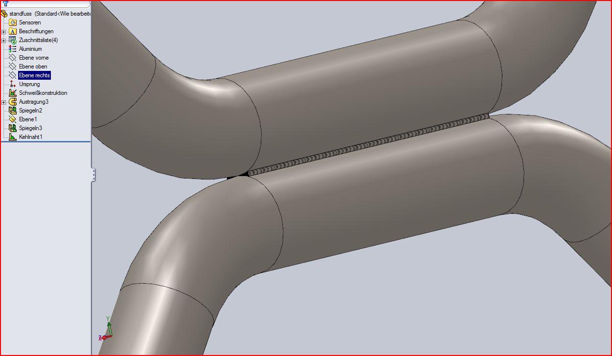

Hallo miteinander,
ich bin erst neu hier und habe prompt schon eine Frage. Mit Körpern kann ich schon relativ gut umgehen, aber jetzt wage ich mich an Rohre und komm abslout nicht weiter.
Ich habe ein Rohr gezeichnet, wie ihr es in der Anlage seht. Ich möchte nun dieses Rohr zweimal in der Baugruppe aufrufen und in der Mitte an der geraden Strecke verbinden, so dass es aussieht wie ein X. Danach soll es an den Kontaktflächen verschweißt werden.
Ich habe es irgendwie geschafft das es ausieht wie ein X, aber sicherlich mehr als umständig. Denke mal deshalb funktioniert es auch nicht mit dem verschweißen.
Wäre super wenn mir jemand helfen könnte. Vielen Dank im Voraus...

Hallo speedr1,
erstmal herzlich Willkommen auf CAD.DE
Du kannst Deine Rohre über Ebenen und Tangential verknüpfen
und so zu einem X zusammensetzen!
Verschweißen geht in einer Baugruppe nicht!
Dafür bietet Dir SWXSolidWorks das Schweisskonstruktion Feature an (siehe auch Strukturbauteile)
Übrigens mit einem Screenshot Deines Bauteil auf dem der aufgeklappte Featurebaum zu sehen ist
oder Deiner als Zip mit Pack and Go gespeicherten Datei gibst Du uns aufschlussreichere Daten
an die Hand !
Damit fällt Hilfe und Beurteilung des Problems wesentlich einfacher als mit einer PDF!

Ok, habe jetzt mal die Baugruppe und das Teil angehängt. Also ich habe es mit drei Tangential- und einer Parallelverknüpfung gelöst, dachte nur, dass es schöner und sauberer geht. Denn ich habe das Problem das man es noch seitlich an der Geraden verschieben kann.
Wie kann man denn dann Bauteile verschweißen wenn nicht in der Baugruppe?

erstellt am: 30. Sep. 2009 21:58    Editieren oder löschen Sie diesen Beitrag!  <-- editieren / zitieren -->   Antwort mit Zitat in Fett Antwort mit kursivem Zitat    Unities abgeben: 1 Unity (wenig hilfreich, aber dennoch)2 Unities3 Unities4 Unities5 Unities6 Unities7 Unities8 Unities9 Unities10 Unities Nur für speedr1 10 Unities + Antwort hilfreich
018530_X_AK.zip
hier erstmal voll definierte BG
den Rest schau ich mir mal an.

erstellt am: 30. Sep. 2009 22:12    Editieren oder löschen Sie diesen Beitrag!  <-- editieren / zitieren -->   Antwort mit Zitat in Fett Antwort mit kursivem Zitat    Unities abgeben: 1 Unity (wenig hilfreich, aber dennoch)2 Unities3 Unities4 Unities5 Unities6 Unities7 Unities8 Unities9 Unities10 Unities Nur für speedr1 10 Unities + Antwort hilfreich
X_geschweißt.zip
und hier als Schweißkonstruktion Bauteil! (Part! keine Baugruppe)
Musst mal das Handbuch durcharbeiten

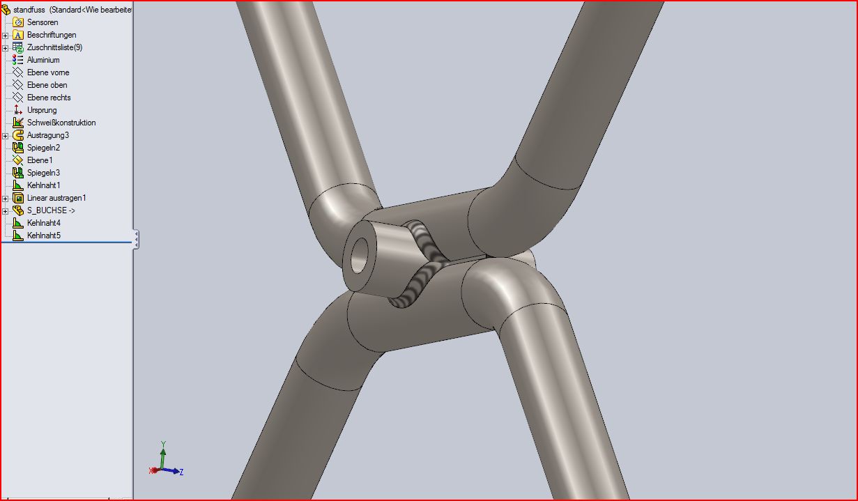

erstellt am: 01. Okt. 2009 13:13    Editieren oder löschen Sie diesen Beitrag!  <-- editieren / zitieren -->   Antwort mit Zitat in Fett Antwort mit kursivem Zitat    Unities abgeben: 1 Unity (wenig hilfreich, aber dennoch)2 Unities3 Unities4 Unities5 Unities6 Unities7 Unities8 Unities9 Unities10 Unities
standfuss_buchse.zip
Hallo Krümmel,
ich habe noch einmal eine grundlegende Frage. Ich habe nun in der Mitte eine Bohrung gesetzt und möchte dann dort eine Buchse einsetzen und verschweißen.
Sicher muss ich nun die Buchse auch in dem Teil zeichnen. Zum Fertigen brauche ich ja diese Buchse als ein Extra Teil für sich allein. Wenn ich nun in dem Teil mit dem verschweißten die Buchse ändere, ändern sich ja leider nicht automatisch die Maße in dem Einzelteil von der Buchse.
Vielleicht verstehst du gerade mein Problem.

erstellt am: 01. Okt. 2009 13:17    Editieren oder löschen Sie diesen Beitrag!  <-- editieren / zitieren -->   Antwort mit Zitat in Fett Antwort mit kursivem Zitat    Unities abgeben: 1 Unity (wenig hilfreich, aber dennoch)2 Unities3 Unities4 Unities5 Unities6 Unities7 Unities8 Unities9 Unities10 Unities Nur für speedr1 10 Unities + Antwort hilfreich
modelliere Deine Buchse als Einzelteil und füge sie in das Schweiß-Teil ein. Dort kannst Du es an der entsprechenden Stelle geometrisch verknüpfen. Ist so wie in der BG, wenn  Du Deine Teile über die Heftklammer verknüpfst.
Es ändert sich alles durchgängig.
MFG Robert Hess.

erstellt am: 01. Okt. 2009 14:02    Editieren oder löschen Sie diesen Beitrag!  <-- editieren / zitieren -->   Antwort mit Zitat in Fett Antwort mit kursivem Zitat    Unities abgeben: 1 Unity (wenig hilfreich, aber dennoch)2 Unities3 Unities4 Unities5 Unities6 Unities7 Unities8 Unities9 Unities10 Unities
standfuss_buchse_2.zip
Ah super vielen besten Dank für dich schnelle Antwort. Man siehe auch, wenn man gleich das Häkchen bei Verschieben-Dialog einblenden setzt geht das alles wie von allein.
Aber weiterhin glaube ich, dass ich noch eine Menge lernen muss, wenn es um Runde Teile geht. Wie kann man nun eine Schweißnaht setzen?

erstellt am: 01. Okt. 2009 14:48    Editieren oder löschen Sie diesen Beitrag!  <-- editieren / zitieren -->   Antwort mit Zitat in Fett Antwort mit kursivem Zitat    Unities abgeben: 1 Unity (wenig hilfreich, aber dennoch)2 Unities3 Unities4 Unities5 Unities6 Unities7 Unities8 Unities9 Unities10 Unities Nur für speedr1 10 Unities + Antwort hilfreich
Solange das Thema "Schweißen" mehr Schlecht als Recht gelöst ist (egal ob in der BG als Baugruppen-Feature oder als Schweißteil/Multibody, wo es ein wenig besser funktioniert) würde ich die Schweißnähte nur in der Zeichnung als normgerechte Darstellung erstellen. Es wäre natürlich super, wenn man sie praxistauglich Modellieren könnte und dann auch alle Schweißnäht-Symbole (wie die Maße) automatisch in die Zeichnung eingefügen könnte (das automatische Einfügen der Symbolein der Zeichnung geht ja). Aber solange warte ich damit. Auch wegen der Performace.
MFG Robert Hess.

erstellt am: 01. Okt. 2009 17:43    Editieren oder löschen Sie diesen Beitrag!  <-- editieren / zitieren -->   Antwort mit Zitat in Fett Antwort mit kursivem Zitat    Unities abgeben: 1 Unity (wenig hilfreich, aber dennoch)2 Unities3 Unities4 Unities5 Unities6 Unities7 Unities8 Unities9 Unities10 Unities Nur für speedr1 10 Unities + Antwort hilfreich
klick auf das Schweißnaht Feature_dann zu verschweißende Flächen auswählen_Nahtgröße auswählen
Haken drücken und gut!
Gibts Probleme ?
(Dein zweiter Upload hat den gleichen Stand wie gestern)

erstellt am: 01. Okt. 2009 18:43    Editieren oder löschen Sie diesen Beitrag!  <-- editieren / zitieren -->   Antwort mit Zitat in Fett Antwort mit kursivem Zitat    Unities abgeben: 1 Unity (wenig hilfreich, aber dennoch)2 Unities3 Unities4 Unities5 Unities6 Unities7 Unities8 Unities9 Unities10 Unities
standfuss_geschweisst_3.zip
Ich habe einmal versucht die Buchse weiter hindurch zu schieben und siehe da, es geht. Nur ist das nicht die feine Art
Glaube ich muss die Buchse dann ohne Schweißnaht in das Teil einfügen.

erstellt am: 01. Okt. 2009 18:53    Editieren oder löschen Sie diesen Beitrag!  <-- editieren / zitieren -->   Antwort mit Zitat in Fett Antwort mit kursivem Zitat    Unities abgeben: 1 Unity (wenig hilfreich, aber dennoch)2 Unities3 Unities4 Unities5 Unities6 Unities7 Unities8 Unities9 Unities10 Unities Nur für speedr1 10 Unities + Antwort hilfreich
Dein Bauteil wird in bearbeitetem Zustand dargestellt
Wo keine 3er Naht hinpasst passt sie nu mal nicht hin!
Also entweder Nahtgröße verkleinern oder später überfräsen!

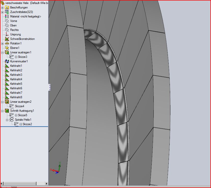

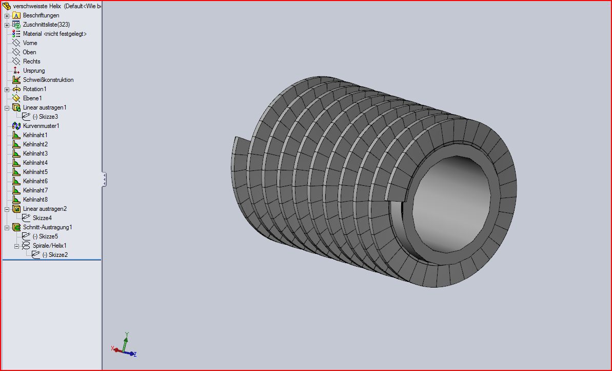

erstellt am: 06. Okt. 2009 00:21    Editieren oder löschen Sie diesen Beitrag!  <-- editieren / zitieren -->   Antwort mit Zitat in Fett Antwort mit kursivem Zitat    Unities abgeben: 1 Unity (wenig hilfreich, aber dennoch)2 Unities3 Unities4 Unities5 Unities6 Unities7 Unities8 Unities9 Unities10 Unities Nur für speedr1 10 Unities + Antwort hilfreich
verschweissteHelix.zip
Off Topic
Hallo Thomas,
stellst Du Dir das in etwa so vor?
Andreas
SCNR
Stillstand ist Rückschritt

erstellt am: 06. Okt. 2009 00:51    Editieren oder löschen Sie diesen Beitrag!  <-- editieren / zitieren -->   Antwort mit Zitat in Fett Antwort mit kursivem Zitat    Unities abgeben: 1 Unity (wenig hilfreich, aber dennoch)2 Unities3 Unities4 Unities5 Unities6 Unities7 Unities8 Unities9 Unities10 Unities Nur für speedr1 10 Unities + Antwort hilfreich
Hi Andreas,
fast, ich versuche Morgen Dein Werk zu ergänzen.
G.  thomas
