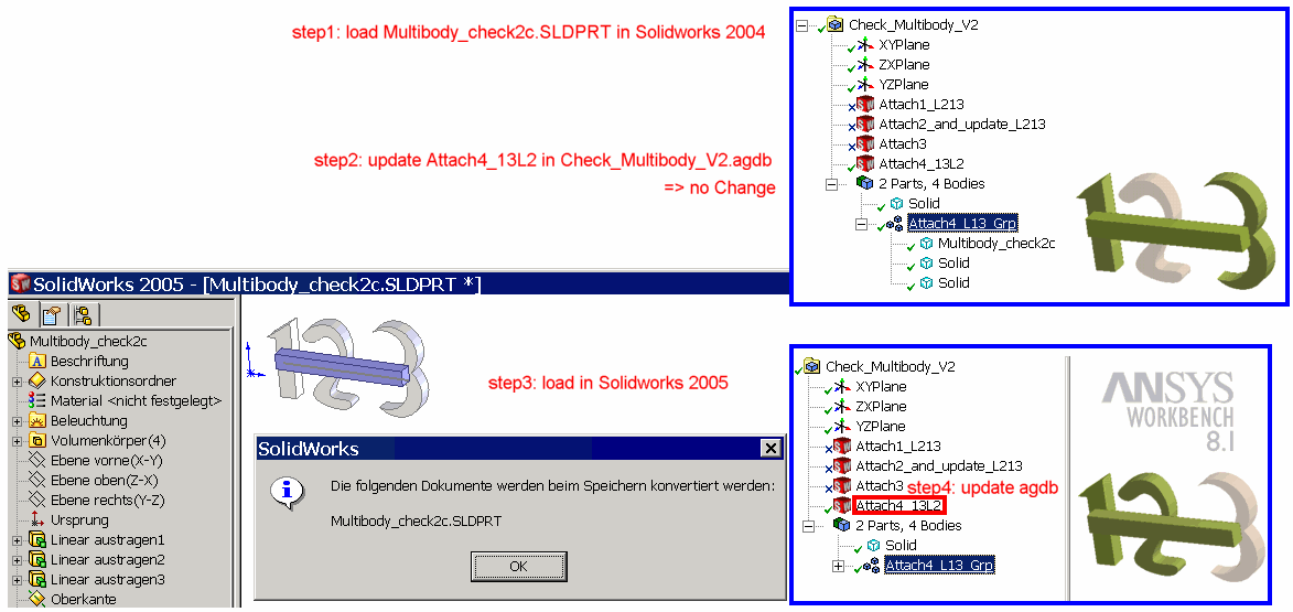

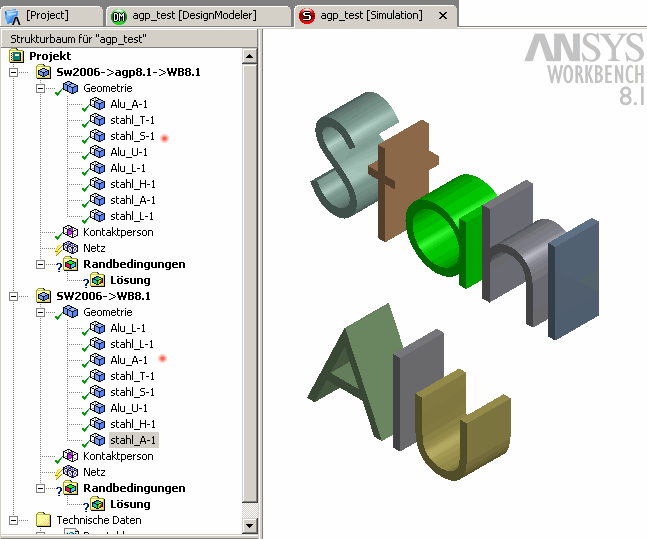

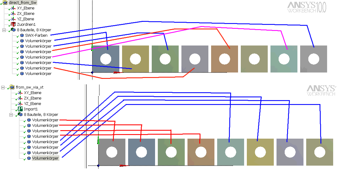

Dein Problem ist uralt (seit WB8/ANSYS8)
wurde 2005 von mir gemeldet (siehe Anhang)
und von ANSYS auf Solidworks geschoben.
Allerdings habe ich diese Update-Probleme nur mit ANSYS_WB
und nicht bei Abaqus und schon gar nicht bei Cosmos
Abhilfe: wenn Deine Probleme ANSYS bedürfen (Cosmos kann viel!)
dann kauf Dir einen ANSYS-designmodeler, der kann einzelne Körper updaten, ist ein mini-cad und kostet "nur" 3990¤
