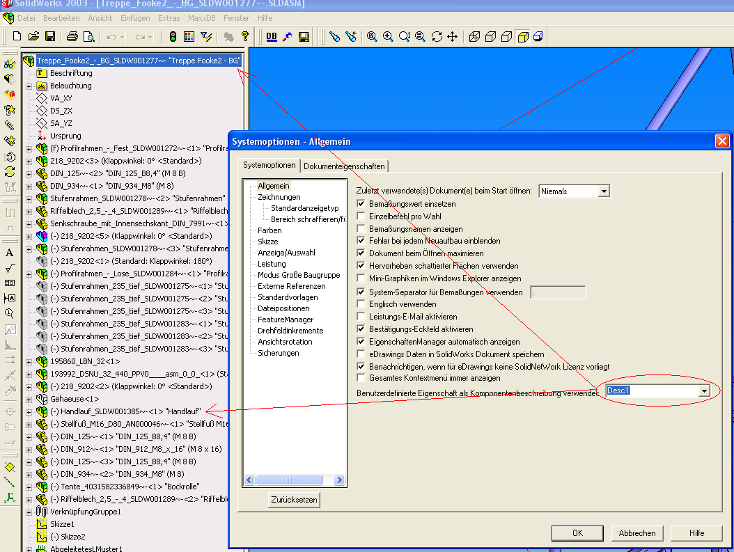

wir arbeiten mit SolidWorks2007. Jedes Teil und auch die Baugruppen bekommen mehrere Benutzerdefinierte Eigenschagten wie Name, Nummer, Bestelltext usw. Gibt es eine einfache Möglichkeit in einer Baugruppe ein Teil auszuwählen und dann die dazugehörigen Eigenschaften anzuzeigen? Ideal wäre, wenn die Eigenschaften im Task-Fensterbereich immer angezeigt werden. Möglich ist aber auch, die Ausgabe in einem neuen Fenster anzuzeigen, das über ein Makro aktiviert wird.
Hat jemand so etwas schon gemacht, oder gibt es vielleicht in SolidWorks diese Funktion schon und ich habe sie noch nicht gefunden?
Vielen Dank für eure Hilfe.
Stephan

Du kannst Dir je nach dem was Du in den Systemoptionen eingestellt hast, jede benutzerdefinierte Eigenschaft anzeigen lassen. (s. Bild des Featurebaums.)Diese wird dann permanent hinter dem Dateinamen von jedem im Featurebaum befindlichen Modell angezeigt. Ist eigentlich eine praktische Sache und man muß dann auch keine Benennung im Dateinamen reinpacken.
MFG Robert Hess.

Hallo Robert,
diese Funktion kenne ich schon. Damit kann ich aber leider nur eine Eigenschaft anzeigen und mich interessieren verschiedene Eigenschaften. Mal ist es der Bestelltext von Normteilen, denn nur da steht die Größe, oder die Benennung und die Artikelnummer.
Also das hilft mir leider nicht weiter.

Hallo Stephan,
Du kannst Dir die verschiedenen Eigenschaften doch einschalten.
Je nachdem welche Eigenschaft Du gerade sehen willst. Nur halt nicht alle auf einmal.
Dafür haben wir allerdings ein Programm, das zeigt mir alle Eigenschaften eines Teils im Featurebaum.
MFG Robert Hess.
P.S: Das ist aber natürlich nur eine kleine Funktion im Programm.

Hallo Robert,
das ist schon richtig, nur will ich  nicht dauernd den Weg über die Systemoptionen gehen und der Inhalt des Featurebaumes soll sich auch nicht immer ändern.
Ich dachte eher an eine Lösung bei der ich alle Benutzerdefinierten Eigenschaften auf einmal für ein angewähltes Teil sehe. Das müsste doch über ein kleines Makro zu machen sein, nur bin ich nicht so der geschickte Programmierer.
Stephan

Hallo Stephan,
da gibt es was (nein, nicht von ratiopharm aber) von deinem Namenskollegen Stephan Berlitz  http://solidworks.cad.de/mm_14.htm
Andreas

Ich habe mir das Makro mal angeschaut und es auch etwas geändert. Sieht gut aus, nur bekomme ich immer die Eigenschaften des aktiven Teils/BG und nicht wie gewünscht von dem Teil das ich Feature-Baum ausgewählt habe. Dazu reichen meine Kenntnisse in der VBA-Programmierung leider nicht aus.
Ich denke, dass ich anstatt
Code:
    Set ModelDoc = swApp.ActiveDoc
etwas anderes brauche, damit ich das ausgewählte Modell bekomme. Nur was??
Das weiß doch sicher jemand, oder?

Hallo Stephan,
brauchte genau dieselbe Funktion, habe mir da mal ein Macro gebastelt.
In diesem müßten aber die gewünschten Eigenschaften angpaßt werden.
Ich stelle es einfach mal zur Verfügung.
Gruß Harald

Hallo Harald,
das ist genau das was ich gebraucht habe.
Die von mir benötigten Eigenschaften kann ich abändern.
Vielen Dank.
