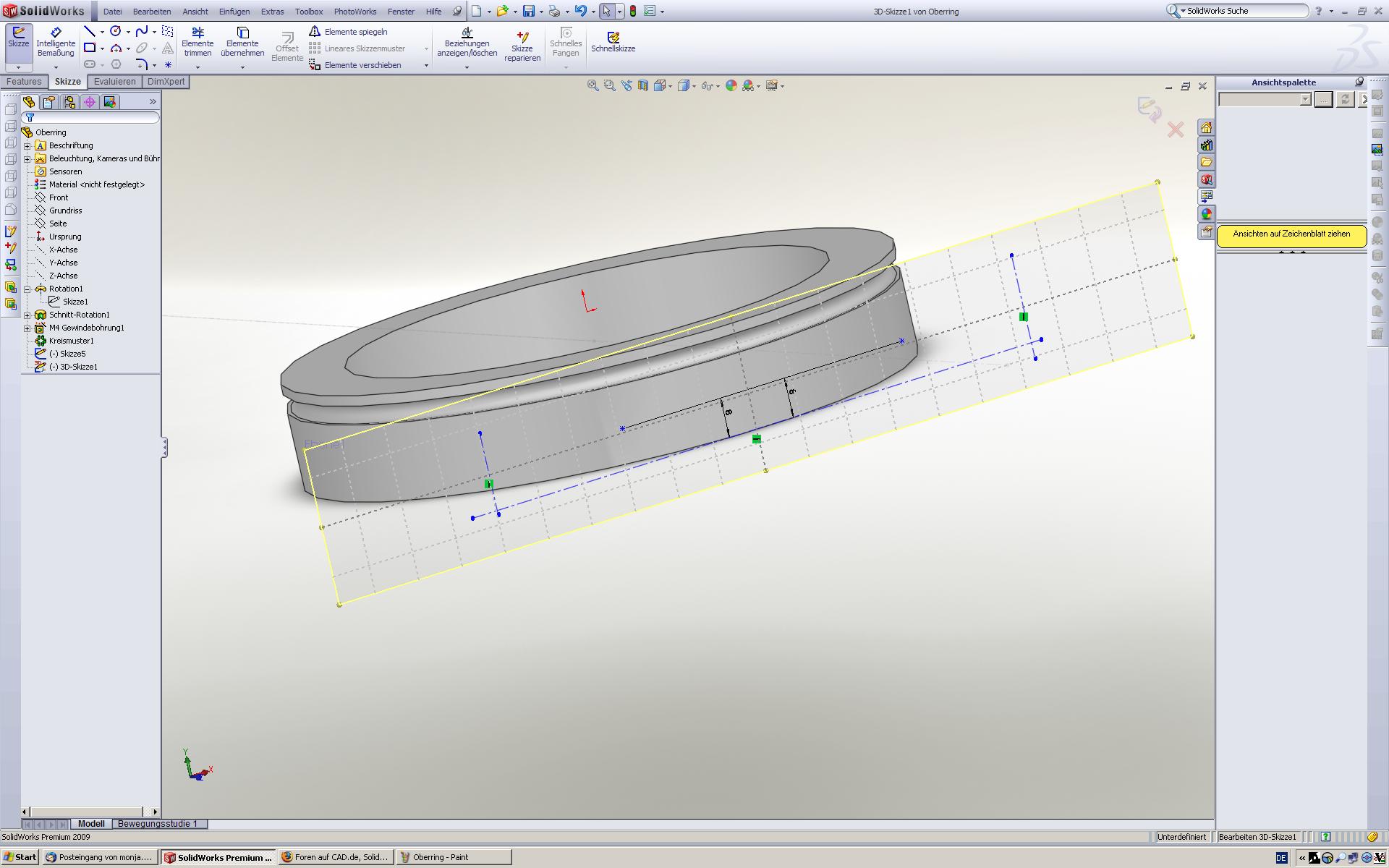

Wahrscheinlich gibts den Beitrag schon irgendwo aber leider funktioniert die Suchfunktion nicht deswegen mach ich mal nen neuen
Also ich möchte gerne zwei Bohrungen einfügen, nun kann ich auf der Rotation selbst keine Skizze erstellen, deshalb hab ich eine Ebene eingefügt. Kann mir nun wer sagen wie ich die Ebene direkt auf den Ring legen kann? Das die Ebene auch "gebogen" wird? Ansonsten bring ich keine ordentliche Bohrung hin?
lg

Hallo Monja,
zwei(drei) Möglichkeiten hast Du.
1. Mit dem Bohrungsassi kannst Du auch auf einer runden Fläche direkt Deinen Skizzenpunkt setzen mit einer Bohrungdefinition.
2. Hilfs-Ebene tangential auf Außenfläche des Kreisringes setzen.
3. Auf den Hauptebenen (eine davon aussuchen oder dazu noch eine Ebene mit Winkel durch die Mitte, temporäre Achse einschalten) und dann auf dieser Hilfsebene malen.

Halo Monja
Müssen die Bohrungen denn radial eingefügt werden?
Wenn Ja, dann mit 2 Ebenen arbeiten oder eine Bohrung und mit
"Kreisfömigem Körpermuster" ausführen.

ok danke für eure rasche Antwort werd ich gleich mal versuchen.
Der Bohrungsassistent funktioniert leider nicht bei Daten die ich extern bekomme. Aber werd die anderen Methoden mal versuchen.
