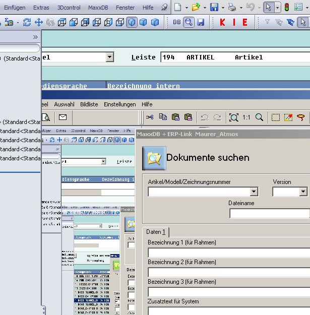

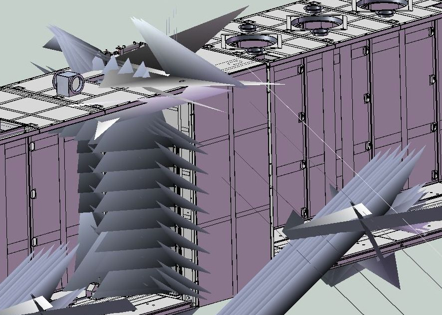

Hallo miteinander,
wir haben massive Darstellungsprobleme mit unserer CAD-Anwendung SWXSolidWorks 2009 SP3 bei grossen Baugruppen und suchen nach ebenfalls Betroffenen und nach Anwendern, welche mit einer Dualview-Lösung mit unterschiedlichen Bildschirmen keine Probleme haben.
Wir haben schon alle zertifizierten Treiber getestet, ohne Erfolg.
Nun suchen wir nach einer funktionierenden Hardwarekonstellation, um über einen Hardwareaustausch unsere Probleme in den Griff zu bekommen.

Wir hatten auch viele Grafikfehler mit Solidworks.
Ka wiso aber unter Windows 7 sind diese alle Weg. Gleiche Hardware und gleiche Bauteile.
Fehler die da wahren:
-3D Modell einfach nicht mehr zu sehen... Fenster verkleiner und dann vergrößern -> dann wahrs wieder da
-die Modelle sahen aus als währe eine Bombe explodiert
-Falsche Schattierungen etc........
