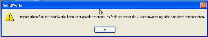

Hallo zusammen
Sind gerade dabei mit SWX2009 produktiv zu arbeiten.Klappt an allen Rechnern bis auf einem
Zur Info:
Installation bei 5 Rechnern über Admin Abbild vor ein paar Wochen, keine Fehler beim Installieren. Testbaugruppe funktionierte bei allen einwandfrei.
2 Fehlermeldungen treten jetzt auf:
1.) Bei Start von SWXSolidWorks kommt:
"Import Rhino Files into Solid Works kann nicht geladen werden..... "(Siehe Bild 1)
Wo ist denn der Haken dafür? Den kenne ich garnicht, hab in SWXSolidWorks auch schon nachgeschaut
2.) beim öffnen einer Materialvorlage kommt
Angegebenes Modul kann nicht geöffnet werden
und
slddrwu.dll kann nicht geladen werden
Das ganze dann jeweils 3 Mal im wechsel.
Wenn man das alles wegklickt kann man weiterarbeiten und alles funktioniert.
(siehe Bild 2)
Hab schon folgendes versucht:
- Zusatzanwendungen nachgeschaut in 2009 und auch in 2006, nix gefunden
- SWXSolidWorks reparieren lassen
- SWXSolidWorks drüberinstalliert
- SWXSolidWorks deinstalliert, neu Start, neu installiert (über StartSWInstall.hta und auch über German_i386_SolidWorks.Msi)
Beim Neuinstallieren gabs dann auch wieder eine Fehlermeldung:
Siehe Bild "Fehler installation SWX2009.jpg"
Das passiert mal bei 3% mal bei 60%. Interessanterweise kann ich aber SWX2009 nach dem abbrechen trotzdem starten, allerdings wieder mit den obigen Fehlermeldungen.
Bin grad mit meinem Latein am Ende.

Eventuell defekter Arbeitsspeicher oder Probleme mit irgendwelchen Windowsdiensten, die für die Installation notwendig sind? Laufen den alle anderen Programme einwandfrei? Gibt es ab und an Abstürze des OS?

Habs am Freitag aufgegeben. Und jetzt gehts mit neuer Kraft an eine Lösung.
Den Abreitsspeicher werd ich mal prüfen. Die anderen Programme funktionieren soweit ich weiß problemlos. Zu Abstürzen kann ich leider nix sagen, da muß ich den Kollegen mal befragen. Hab noch 1h Zeit, dann sollte es wieder laufen, sonst kann der Kollege nicht arbeiten

Hab gestern den Arbeitsspeicher geprüft und auch mal ausgetauscht. Der RAM ist okay, daran liegt es wohl nicht. Werd mich nachher mal an unseren Reseller wenden, evtl. hat der ja noch ne Idee.

Leider konnte das Problem nicht gelöst werden. Unser Reseller hat sich noch einige Stunden (!) daran versucht, war aber leider auch nicht erfolgreich.
Hab auch noch einige Hinweise im Internet getestet, alle ohne Erfolg.
Wir kommen nicht um eine Neuinstallation herum. Es ist ein Windows Fehler und dieser läßt sich auch durch Installationen von benötigten Programmen anscheinend nicht beheben. Probleme machte hier vor allem Visual Studio 2005, bzw. dessen Installation auf dem PC.
Akte geschlossen, Patient nicht mehr zu retten

Versuch mal, das Admin-Abbild nochmals draufzuspielen. Wir haben ein paar Rechner im Netz, bei denen die SWXSolidWorks-Utilities nicht angezeit wurden und einige Rechner, die mit Pack and go Probleme hatten, obwohl alle vom gleichen Abbild installiert wurden...
Danach hat es problemlos geklappt.

Ich hatte das am Freitag und Montag auch schon folgendes probiert:
- Admin Abbild SP4.0 drüberinstalliert
- Admin Abbild SP4.0 deinstalliert und Registry (soweit möglich) bereinigt
- Admin Abbild SP4.0 neu installiert (über StartSWInstall.hta und auch über German_i386_SolidWorks.Msi)
- Admin Abbild 0.0 installiert
- Von DVD direkt installiert
- PreReqs von DVD vorher installiert
DPS hat dann auch noch die Vollversion mit SP4.1 komplett übers Internet heruntergeladen und versucht zu installieren.
Der gute Mann von DPS hat wirklich sehr viel Zeit investiert und über Desk Share den Rechner bedient.
Erfolg bei allen Aktion: Immer wieder die gleichen Fehler. Es ist zum Mäusemelken.....
