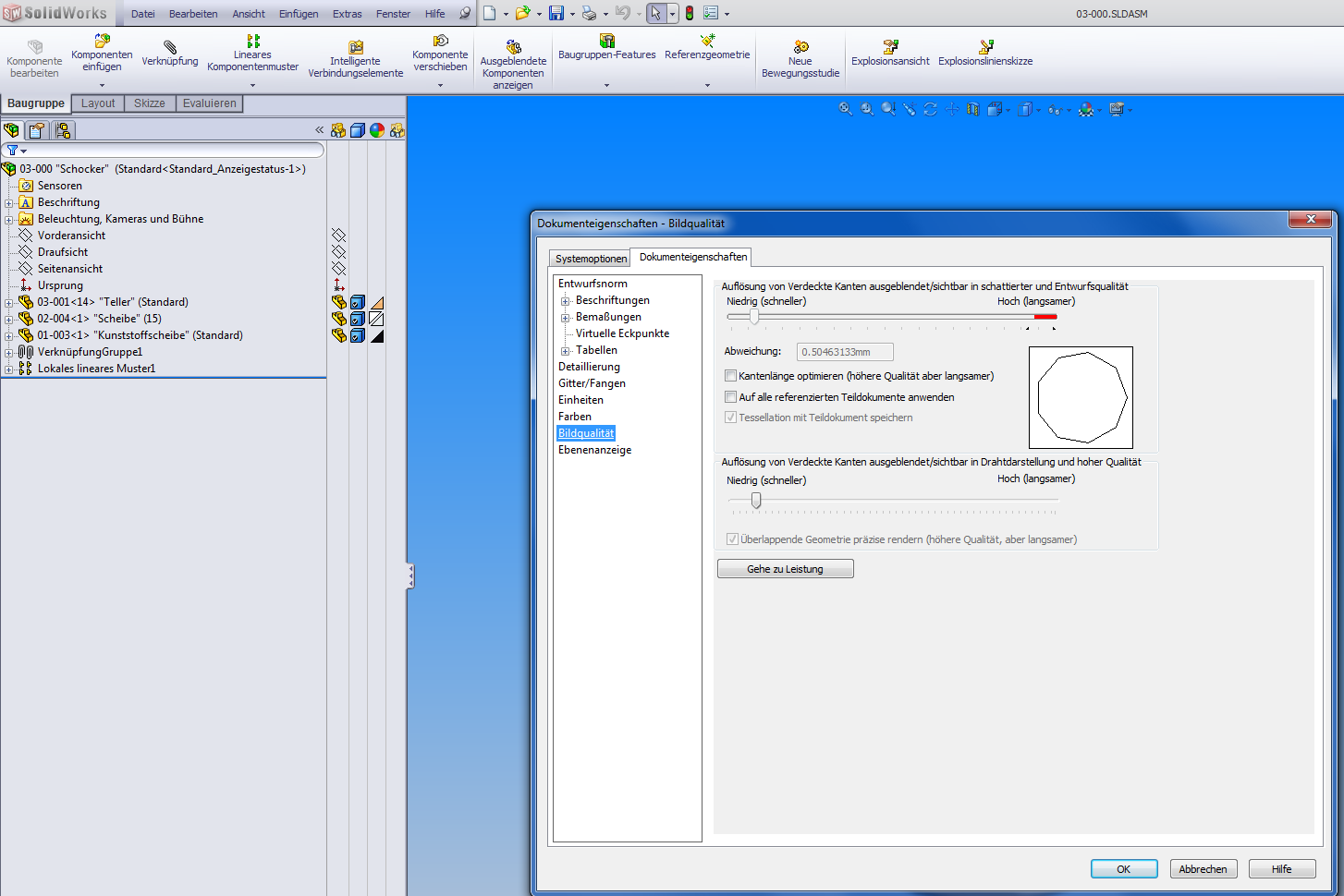

erstellt am: 25. Sep. 2009 11:13    Editieren oder löschen Sie diesen Beitrag!  <-- editieren / zitieren -->   Antwort mit Zitat in Fett Antwort mit kursivem Zitat    Unities abgeben: 1 Unity (wenig hilfreich, aber dennoch)2 Unities3 Unities4 Unities5 Unities6 Unities7 Unities8 Unities9 Unities10 Unities Nur für Obermosel 10 Unities + Antwort hilfreich
Servus,
hast du in der Ansicht die Darstellung der Gewinde auf Entwurfsqualität? Falls ja, schalte mal auf hohe Qualität rum.
OLI

teletobi666
Sehen Sie sich das Profil von teletobi666 an!   Senden Sie eine Private Message an teletobi666  Schreiben Sie einen Gästebucheintrag für teletobi666
Beiträge: 19
Registriert: 08.02.2007
SolidWorks Premium 2013
SolidWorks Enterprise PDM 2013
erstellt am: 25. Sep. 2009 11:49    Editieren oder löschen Sie diesen Beitrag!  <-- editieren / zitieren -->   Antwort mit Zitat in Fett Antwort mit kursivem Zitat    Unities abgeben: 1 Unity (wenig hilfreich, aber dennoch)2 Unities3 Unities4 Unities5 Unities6 Unities7 Unities8 Unities9 Unities10 Unities Nur für Obermosel 10 Unities + Antwort hilfreich
Hallo Stefan,
ich hab noch ne Idee!!!
Markier doch mal die Ansicht, schalte von hoher Qulität auf Entwurfsqualität und dann wieder auf hohe Qulität. Bei mir verschwinden dann die unerwünschten Gewindedarstellungen.

erstellt am: 25. Sep. 2009 12:06    Editieren oder löschen Sie diesen Beitrag!  <-- editieren / zitieren -->   Antwort mit Zitat in Fett Antwort mit kursivem Zitat    Unities abgeben: 1 Unity (wenig hilfreich, aber dennoch)2 Unities3 Unities4 Unities5 Unities6 Unities7 Unities8 Unities9 Unities10 Unities Nur für Obermosel 10 Unities + Antwort hilfreich
das kann von der Entwurfsqulität für Gewindedarstellung liegen (meistens, wie schon geschrieben, s. oben)oder auch an der reduzierten Darstellung des Modell's/Zeichnung liegen. Bei Dir sieht es stark nach Entwurfsqualität der Gewindedarstellung aus auch wenn Du schon geantwortet hast, das dies nicht so ist. Also mal vollständig laden und schauen.
MFG Robert Hess.

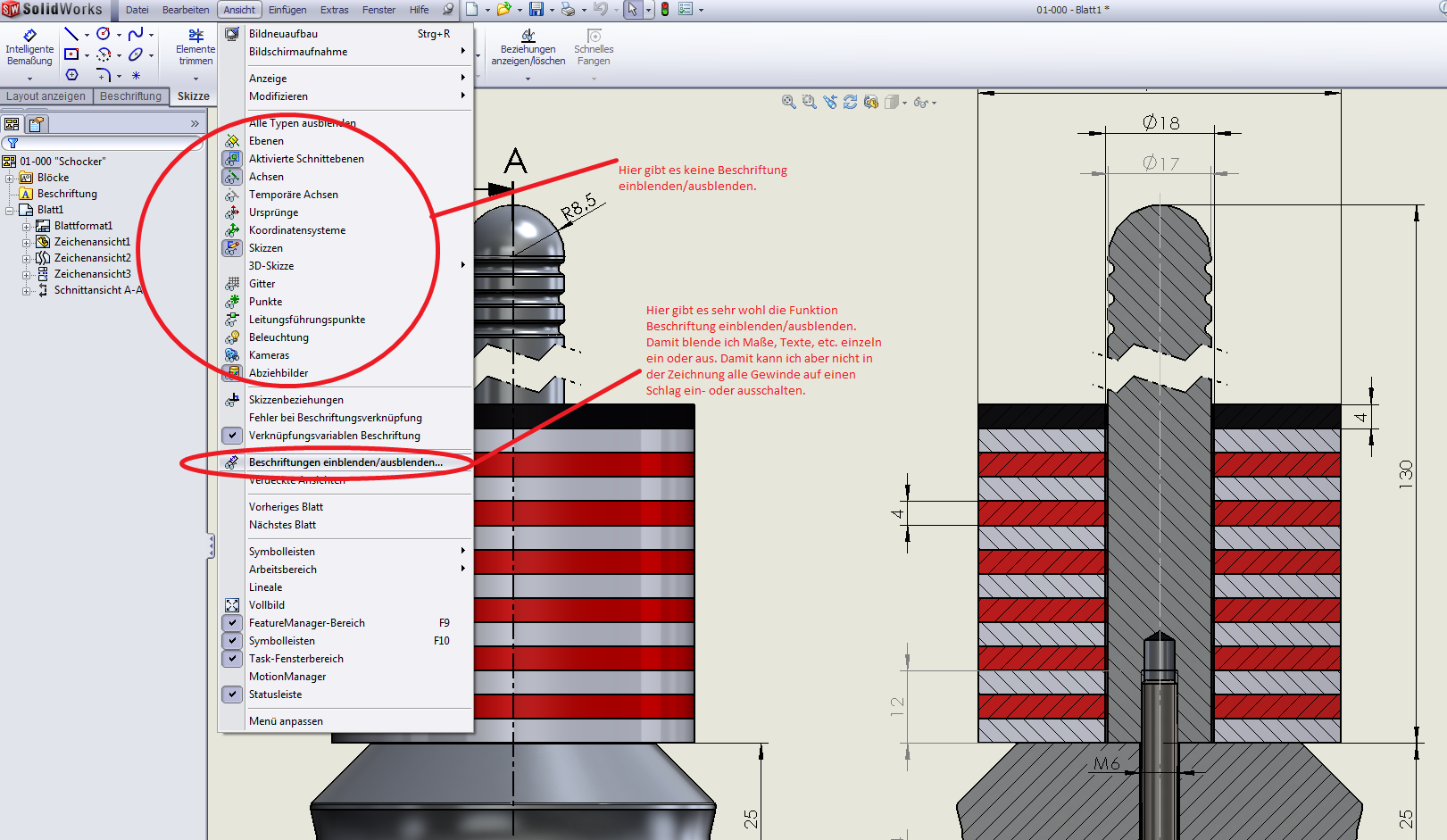

Robert Hess
Maschinenbautechniker
Beiträge: 2533
Registriert: 16.06.2000
nVidia Quadro K4100 - 4 GB
SWX seit 1998
erstellt am: 25. Sep. 2009 14:12    Editieren oder löschen Sie diesen Beitrag!  <-- editieren / zitieren -->   Antwort mit Zitat in Fett Antwort mit kursivem Zitat    Unities abgeben: 1 Unity (wenig hilfreich, aber dennoch)2 Unities3 Unities4 Unities5 Unities6 Unities7 Unities8 Unities9 Unities10 Unities Nur für Obermosel 10 Unities + Antwort hilfreich
Hallo Ulli,
nichts für ungut, aber wenn man diese "durchscheinenden" Gewinde wirklich einzeln ausblenden müßte, wäre das schon
eine mittlere Katastrophe. Die richtigen Einstellungen (in der Regel ganz selten gibts es auch mal Ausnahmen)mit "Hohe Quali" für Gewinde und vollständiges Laden sollten mit den heutigen Versionen reichen. Ich habe aktuell leider ein SW2003-Version vor mir und da ist es tatsächlich so (ich konnte mich gar nicht mehr erinnern das es damit in dieser Version so einen Mist gibt)daß es beim Einblenden von Gewindedarstellungen diese rigoros auch bei dargestellt werden, wenn diese eigentlich unsichtbar und damit nicht sichtbar sein sollen.
Da wir aber heir auch in Kürze auf SW2009 umsteigen habe ich schon getestet wie diese Zeichnungen sich dann in SW2009 verhalten, wenn Sie konvertiert und geöffnet worden sind. Ergebnis: genau so wie es sein soll. Nur an der Stelle wo die Gewindebohrung auch sichtbar ist wird der 3/4-Kreis auch dargestellt. Vorrausgesetzt hohe Quali für Gewinde (und auch für die Zeichnungsansicht, das kann man auch heute mit SW2009 immer noch beim Erzeugen der Ansichten auswählen) und vollständig geladen. Wenn ich diese Geistergewinde (durchscheinde Gewinde) nachstellen will muß ich nur auf Entwurfsquali umstellen.
MFG Robert Hess.

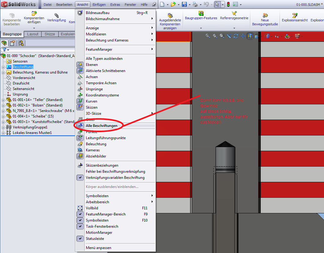

erstellt am: 26. Sep. 2009 14:07    Editieren oder löschen Sie diesen Beitrag!  <-- editieren / zitieren -->   Antwort mit Zitat in Fett Antwort mit kursivem Zitat    Unities abgeben: 1 Unity (wenig hilfreich, aber dennoch)2 Unities3 Unities4 Unities5 Unities6 Unities7 Unities8 Unities9 Unities10 Unities Nur für Obermosel 10 Unities + Antwort hilfreich
Hallo Ulrich,
ich denke wir sprechen aneinander vorbei.

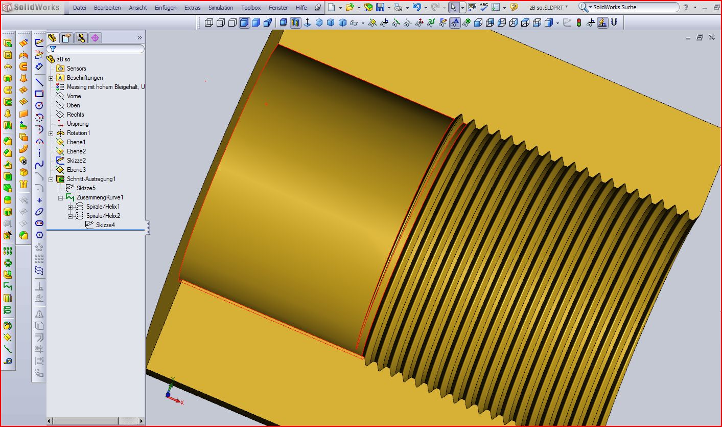

Das Thema hier war Gewindedarstellungen in der Zeichnung. In "meinem" SolidWorks2009, SP4.1 gibt es keine Möglichkeit in der Zeichnung "durchscheinde" Gewinde mit einem Befehl "Ansicht-> Beschriftungen einblenden/ausblenden" auf einen Schlag auszublenden. Ich habe ein Bild angehängt, damit wir von dem gleichen Icon/Funktion sprechen.
Im zweiten Bild gibt es ein Befehl mit dem ich tatsächlich alle Beschriftungen auf einen Schlag ausblenden kann. Aber nur für das Modell. Ist jetzt nur eine Vermutung von mir, daß Du das irgendwie meintest.
Ich habe den Vorgang des durchscheinden Gewinde (einfach umschalten auf Entwurfsqualität und zurück) mal aufgezeichnet und auch als Video angehängt und wie man das auch beseitigen kann. Ich hoffe, daß wir dann auf dem selben Stand sind. Man sieht auch, daß beim Zurückschalten auf "Hohe Quali" die Sanduhr im Feature-Baum läuft und erst wenn das zu Ende ist verschwinden die "durscheinenden Gewinde" tatsächlich. Dieses Durchrechnen sollte man auch immer abwarten, bis man "fertig" ist bzw. speichert. Randbedingungen sind wie oben schon geschrieben zu beachten. Ist das z.B. anders eingestellt (reduzierte Darstellung von Modell u. Zeichnung) gibt es wieder ab und an ähnliche Probleme. Darum "vollständiges Laden" und "hohe Qualität" und Gewinde funktionieren ziemlich gut.
MFG Robert Hess.
@Andi: Ich vermute Du bildest Deine Produkte/Artikel viel mit Konfig's ab. Dabei gibt es manchmal das Problem, daß die Gewinde "vergessen" mit der entsprechende Bohrung (Konfig umschalten) mitzuwandern.
Edit: Nun auch mit Bilder.
[Diese Nachricht wurde von Robert Hess am 26. Sep. 2009 editiert.]

leider hab ich für mich nur eine Lösung finden können
Gewindedarstellung im Modell erzeugen und sofort wieder unterdrücken.
Somit bestimme ich was zu sehen ist und was nicht!
Wenn ich dann eine brauche heb ich die Unterdrückung auf und gut.
Nicht sehr komfortabel aber funzt.

@Robert
glücklicherweiße hab ich mit Zeichnungsableitung nur am Rande zu tun
aber selbst im Modell nervt das!
Alles lässt sich über einen Button ausblenden bis auf die Gewindedarstellung!
Man kann sich Ebenen, Ursprünge ,Skizzen, Kurven usw. anzeigen lassen, und ebenso zuverlässig wieder
ausblenden, nur bei der Gewindedarstellung geht das nicht.
Deshalb meine Vorgehensweise ,erstellen und sofort wieder unterdrücken.
Nebenbei wäre eine Erweiterung des BA auf Aussengewinde Nummer1. auf meiner Wunschliste!
Beschäftige mich momentan mit lasergesinterten Bauteilen und da müssen Gewinde halt ausmodelliert sein
SWXSolidWorks ist da keine Große Hilfe,
und Die Gewindedarstellung schon gar nicht
Aber wie Du schon sagtest
es gibt eben viele Wege nach Rom
Krümmel

erstellt am: 28. Sep. 2009 02:01    Editieren oder löschen Sie diesen Beitrag!  <-- editieren / zitieren -->   Antwort mit Zitat in Fett Antwort mit kursivem Zitat    Unities abgeben: 1 Unity (wenig hilfreich, aber dennoch)2 Unities3 Unities4 Unities5 Unities6 Unities7 Unities8 Unities9 Unities10 Unities Nur für Obermosel 10 Unities + Antwort hilfreich
Hi Andreas,
Beschäftige mich momentan mit lasergesinterten Bauteilen und da müssen Gewinde halt ausmodelliert seinSWX ist da keine Große Hilfe,
na,na,na! Du der Obermodelier, der Helixbezwinger hast noch keine Libfeatures, die das Gewinde in echt automatisch schneiden???? Für Dich doch ein klcks!!!!

Guten Morgen Krümmel,
danke für Dein Feedback. Ja es gibt viele Wege nach Rom.
Original erstellt von Krümmel:
Unter Beschriftung kannst Du doch die Gewindedarstellung des 3/4-Kreises im Modell (Baugruppe oder Einzelteil) auf einen Schlag ausblenden. Mit dem Gewindeassi ab SW2010 hat man dann auch für die Außengewinde auch eine Erleichterung (so wie ich es gesehen habe, anhand der Bilder, braucht man den Kerndurchmesser nicht zu wissen)
und damit ist es aus meiner Sicht sehr gut zu gebrauchen.
MFG Robert Hess.
Krümmel
Beiträge: 6243
Registriert: 14.09.2008
Was mit SWX so alles geht ;-)
erstellt am: 28. Sep. 2009 19:26    Editieren oder löschen Sie diesen Beitrag!  <-- editieren / zitieren -->   Antwort mit Zitat in Fett Antwort mit kursivem Zitat    Unities abgeben: 1 Unity (wenig hilfreich, aber dennoch)2 Unities3 Unities4 Unities5 Unities6 Unities7 Unities8 Unities9 Unities10 Unities Nur für Obermosel 10 Unities + Antwort hilfreich
Hallo Robert,
jetzt hab ichs extra nochmal getestet
Und hab endlich rausgefunden warum das bei mir nicht ging!
Bei Beschriftung ausblenden muss ich anschließend neuaufbauen (einmal die Ampel drücken)
sonst rührt sich nichts!
Das ist ja bei Ebenen,Achsen usw. anders.
Danke das Du mich darauf gebracht hast!
Krümmel
(auf die einfachsten Dinge kommt man immer zuletzt )

Hallo Thomas,
alles läßt sich irgendwie modellieren

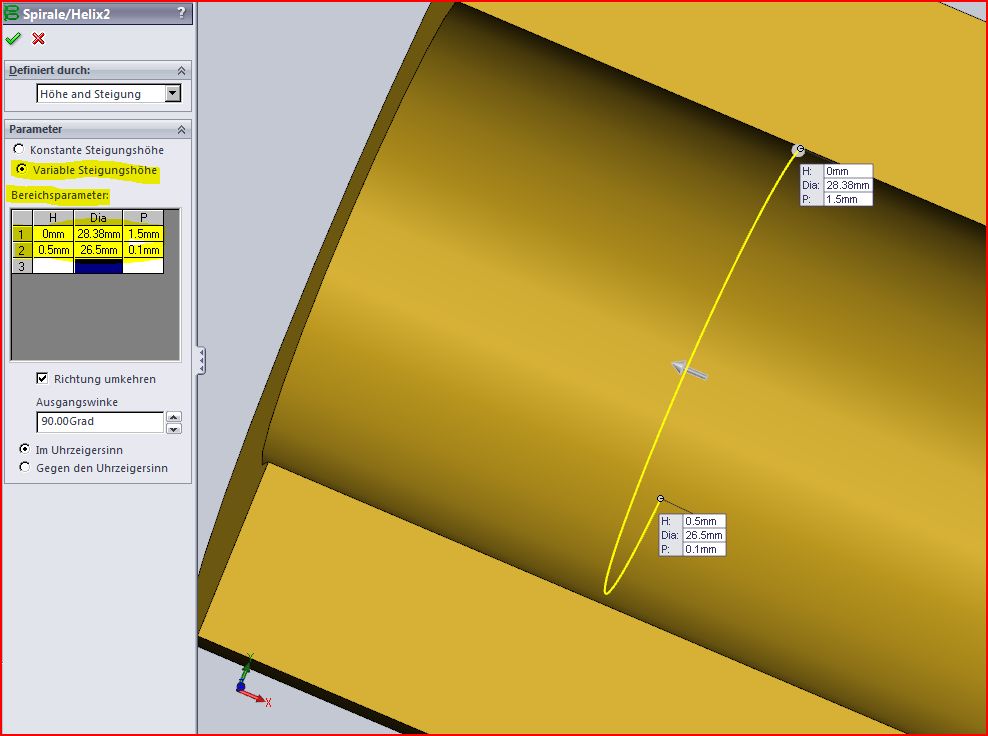

Aber ein Gewinde ausmodellieren das nicht in einem Freistich endet
ist schon noch eine Herrausforderung!
Dann versuch mal es so abzubilden wie es in der Realität
vom CNC Automaten geschnitten wird
Also erst die Helix (einfach)
Dann aber der Gewindeauslauf!
Die CNC bremst und hebt gleichzeitig ab.
Du brauchst also eine Zusammengesetzte Kurve an deren Ende eine Spirale benötigt wird
die sich auf Zwei Ebenen verkleinert
und da bietet SWXSolidWorks nicht so viele Möglichkeiten an!
Mit Helix bist Du da schnell am Ende.
Bleibt noch Kurve durch XYZ Punkte!
Oder hab ich mal wieder was übersehn

Doch mein Freund , hast Du:
Fur eine CNC reicht doch der Punkt wo das Gewinde angebracht werden soll.
G.   thomas

@Thomas
hatte doch tatsächlich eine Funktion übersehn
So siehts gut aus und die Mühe hält sich in Grenzen!
@Robert
Bleiben bei Dir die Beschriftungen (Gewindedarstellung im Modell) ohne ständiges Neuaufbauen ausgeschaltet?
Wenn ich mir einen Schnitt durch eine BG lege sind sie schwupp wieder da.
Neuaufbau und wieder weg , Schnittansicht beenden  und sie sind wieder da
SWXSolidWorks 2009 und SWXSolidWorks 2007 genau das gleiche Verhalten auf unterschiedlichen Rechnern.

Hallo Krümmel,
ich habe gerade nochmal mit Verison SW2009,SP4.1 das Schneiden durch Gewinde ausprobiert und aktuell kein Problem damit, aber es gab und gibt mit diesem "Cosmetic Thread" wie es so schön heißt in der Tat noch ab und an ein Darstellungsproblem beim Schneiden (oder auch manchmal wenn ein Fase dran war,oder im Schnitt ging diese Gewindetextur viel weiter optisch als das eigentliche Gewinde, etc.) Das hat sicher auch was mit der GraKa zu tun. Komm doch mal auf einen Kaffe vorbei und dann schneiden wir mal um die Wette .
MFG Robert Hess.
P.S: Es sollen wohl auch in SW2010 diese Dinge massiv angepackt worden sein, damit dies behoben ist.

Hallo Robert,
+@all
Grafikkarte kann ich mir nicht vorstellen.
(gleiches Verhalten bei "hat das Ding überhaut eine" ;Geforce 8400 Gamerkarte;und bei meiner
aktuellen Quadro FX 4800)
(gleiches Verhalten auch unter XP und Vista)
Und das nicht nur beim Schnitt!
Kann mir eigentlich nur einen falsch gesetzten Haken bei den Optionen vorstellen
Z.B. BG öffnen _ Beschriftung über Button ausblenden_ neu aufbauen _ Gewindedarstellung weg_
Einzelteil der BG öffnen_ strg tab zurück zur BG_ Gewindedarstellung wieder da!
Trotz ausgeschalteter Beschriftungsdarstellung!
Einmal Ampel gedrückt und alles ist wieder gut Warum?
Manchmal genügt nur ein Klick auf ein Einzelteil im Featurebaum.
Übrigens es werden bei unterdrückter Beschriftungsanzeige nie alle Gewindedarstellungen
unerlaubt dargestellt sondern willkürlich irgend ein Teilbereich davon.
(z.B. 5 Gewindedarstellungen von 8 vorhandenen)
Ein System in dem Ganzen ist mir nicht erkennbar!
Hat jemand ähnliche Erfahrungen?
