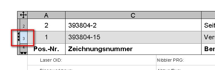

Guten Tag, Solidworkers,
heute eine Frage zur Stückliste. Von Inventor kenne ich es, dass man die Stückliste in der ZSB beliebig sortieren konnte und auch die Reihenfolge untereinander ändern/verschieben konnte, also bei Einfügen von Teilen an die gewünschte Stelle schieben und das Programm auffordern, die Positionsnummern neu zu vergeben. In der Zeichnung wurden dann die Nummern auch aktualisiert. Ist das bei SW auch möglich und muss ich dazu die Exel-basierende Form nutzen?
Herzlichen Gruß, Uwe

Ja, das geht in SWXSolidWorks auch. Das Häckchen "Baugruppenanordnung folgen" muss bei der Stückliste aktiviert sein.
Gruß, Ramona

Hallo Ramona,
Baugruppenanordnung folgen bedeutet doch, dass die Stückliste der Reihenfolge im Bauteilmanager folgt, ich will aber unabhängig davon eine beliebige Reihenfolge von Hand in der Stückliste einstellen und danach soll auf Aufforderung das Programm die Positionsnummern neu vergeben, nach meiner Sortierung. Meinst Du es auch so?
Gruß, Uwe

Ach so meinst du das.
Klar geht das auch. Das macht SWXSolidWorks automatisch. Und wenn es bei einer großen Baugruppe mal nicht ganz so schnell ist, auf aktualisieren (Ampel) klicken.
Gruß, Ramona

Hallo Ramona,
wie kann etwas automatisch gehen, wenn ich manuell etwas verändern möchte?
Es gibt ja verschiedene Typen von Stücklisten.  Da ich den Inhalt weiterverwenden muss, bietet sich die Exel-basierende Liste an. In Exel kenne ich keine Möglichkeit, eine Zeile einfach zu verschieben. Unklar ist weiterhin, ob dann die Positionsnummern der neuen  Reihenfolge folgen. Bei Inventor konnte man die Zeile anfassen und einfach an den Platz schieben, den man gerne hätte. Elegant wäre natürlich, wenn man die Sortierung nach einer Eigenschaft ausführen lassen könnte. Fertigungsteile zuerst, dann Kaufteile und dann Normteile.  Die Reihenfolge im Bauteilmanager sollte unverändert bleiben.

Hallo Uwe,
also sortieren kannst Du jede StüLi. Die Excel-basierende (wie jede andere Excel-tabelle auch) genauso wie die Solidworks-StüLi. Die SW kannst Du übrigens auch ganz einfach als xls speichern, alle möglichen funktionen (auch sortieren) findest Du dort per RM im Feld in der linken oberen Ecke. Ich sortier' z.B. gerne ´nach Lieferant, speicher' sie als xls, trenn' sie im Excel auf und schick' jedem Lieferant seine Liste als Bestellung.
Zeilen verschieben im Excel ist doch kein Problem oder? Markieren und verschieben...
Daß Deine Zeichnunsansicht mit der Nummerierung der Tabelle immer übereinstimmt stellst Du übrigens in den Eigenschaften der Ansicht ein: Dort gibt's den Haken "Mit StüLi verknüpfen"...
Gruß Andreas

Hallo Uwe,
versuchs mal wie im Inventor, einfach die vorderste Zeile anpacken, festhalten und an den gewünschten Platz ziehen. Stücklistensymbole sollten sich automatisch anpassen.
Sortieren kannst du mit der rechten Maustaste, dann nach einer Eigenschaft sortieren, sofern vorhanden.

Original erstellt von Xantes:
So geht das bei SWXSolidWorks auch. Wenn man die Stückliste, die man in der Zeichnung erzeugt hat, anklickt, erscheint vorne eine graue Spalte. Auf die entsprechende Zeile klicken und ziehen. Die Positionsnummern sortieren sich beim hochschieben automatisch neu. Wenn du den Text für die Positionsnummer allerdings überschreibst, weis ich nicht ob das übernommen wird.
Ups. Ich hab jetzt erst gesehen, das du SWX2004 hast. Ich kenn es erst ab 2006.
Jetzt hoffe ich mal das es dort auch schon so funktioniert hat.
Gruß, Ramona

Original erstellt von Ramona779:
Mit dem Überschreiben funktioniert das auch. Ich hatte den Fall das ich ellenlange Stückliste (60 Pos. und mehr) sortieren mußte und da hab ich mich mal getraut das zu testen (SW2008/SP5) ohne wie regulär in der Stückliste die Position anzuklicken und zu verschieben alle notwendigen Pos.-Nr. zu ändern und dann mit der Sortier-Funktion neu zu sortieren lassen. Das geht dann deutlich schneller.
