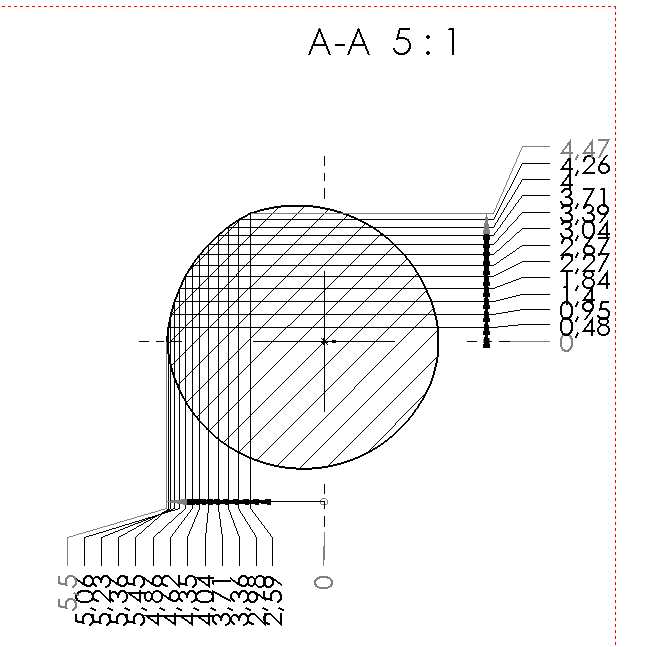

ich möchte eine Kurve (Spirale) die aus vielen einzelnen Geraden besteht, über ein Tabelle steuern.
(Es gibt keine Konfigurationen)
Die x-y Tabelle für das Erstellen der Skizze in SWX sollte mit der Tabelle auf der zeichnung verknüpft sein.
Der Hintergrund ist, ich möchte Fehler beim Ändern der Tabelle ausschliessen!
Gibt es da eine Möglichkeit
die SWX- Tabellen sind ja auf Konfig's ausgelegt.-

Hallo Conrad,
Das die Tabellen für Konfigs sind, sollte kein Problem sein.
Deine Tabelle hat dann halt nur eine (Daten)zeile.
Wenn deine Kurve bemaßt ist, kannst du alle diese Maße in die Tabelle übernehmen, für jedes Maß eine Spalte. Da dass Ganze Excel-basiert ist, gibt es da allerdings Grenzen bei der Anzahl der Spalten (3 Dimensionen für 100 Punkte sind schon 300 Spalten)
Vielleicht wäre es besser, die Koordinaten als tabellatorgetrennte Textdatei zu erzeugen und diese dann als Kurve einzufügen. Mit dem Stichwort "sldcrv" findest du in der Hilfe die Beschreibung.
Wenn sich die Daten geändert haben, kann man die Kurve jederzeit neu einlesen.

Original erstellt von Volkmar Grube:
Das habe ich schon ausprobiert, nur kann ich so keine venünftig lesbare Tabelle (siehe Bild)erstellen.
Mit der Textdatei wäre eine Möglichkeit, aber ich möchte halt nur eine Tabelle haben, die sowohl auf der Zeichnung ist (für die Fertigung) und einmal in der SWX-Modell.
Wäre halt Ideal, wenn das funktioniern würde. So könnten Fehler vermieden werden
