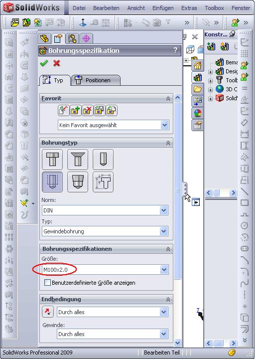

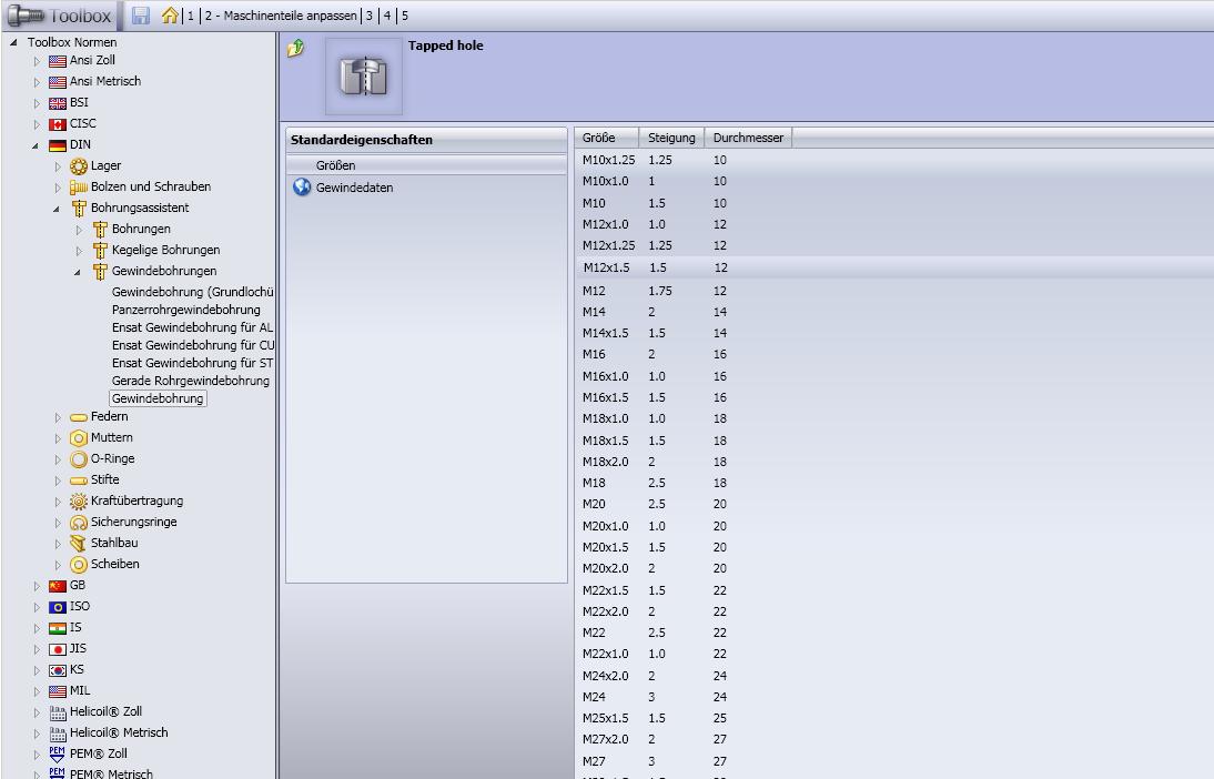

Hallo soweit schonmal Danke.
Ich kann denn Toolbox-Konfigurator auch öffnen, aber wo kann ich denn jetzt hier etwas einstellen?
Im Anhang ein Bild von dem Toolbox-Konfigurator
MFG Rogelio

erstellt am: 25. Sep. 2009 12:31    Editieren oder löschen Sie diesen Beitrag!  <-- editieren / zitieren -->   Antwort mit Zitat in Fett Antwort mit kursivem Zitat    Unities abgeben: 1 Unity (wenig hilfreich, aber dennoch)2 Unities3 Unities4 Unities5 Unities6 Unities7 Unities8 Unities9 Unities10 Unities Nur für Rogelio 10 Unities + Antwort hilfreich
Hallo Rogelio,
Im Toolbox-Konfigurator kannst Du nix hinzufügen. Das mußt Du wo oben beschrieben mit MS-Access in der "SWBrowser.mdb" erledigen.
Im Toolbox-Konfigurator kannst Du dann bei nicht benötigten Zeilen den Haken wegmachen, und dann sind diese Gewinde dann auch nicht mehr im Bohrungsassistenten zu sehen.
Viele Grüße!
