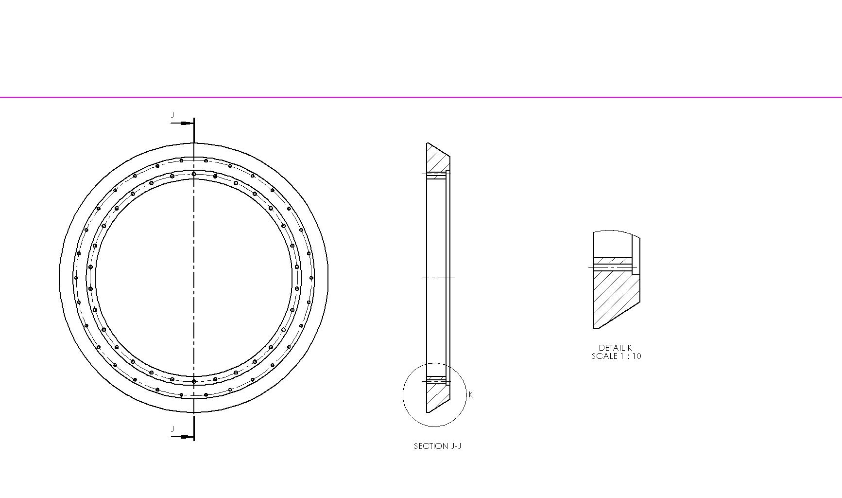

Hei,
habe einen grossen Ring als Zeichnung.
Dann nehme ich einen Schnitt in der Mitte und setze in diesen Schnitt eine Einzelheit.
Nun will ich in dieser Einzelheit die Durchmesser bemassen.
Probiere schon eine Weile bekomme es aber nicht hin.
Hat jemand eine gute Idee??
Vielen Dank!
Heiko

Hallo Heiko,
man kann wohl auch Maße von einer Ansicht in die andere kopieren- mir gelingt das aber nie vernünftig.
In dem Fall zieh' ich mir das Detail vom Blatt und ziehe den Detailkreis auf, damit die Mittellinie verfügbar ist. Dort zeichne ich mir die Mittelachse ein, über die ich dann Durchmesser bemaßen kann. Die nicht benötigten Maß- und Maßhilfslinien ausblenden, Detailkreis wieder kleiner ziehen, fertig.
Viel Spaß beim Workaround.
Andreas

Hallo Heiko,
eine der am weitesten verbreiteten Methoden ist wahrscheinlich:
    - Detailkreis so groß ziehen, daß das Detail den ganzen Durchmesser zeigt
    - Durchmesser im Detail bemaßen (mit dem kompletten Durchmessermaß)
    - Detailkreis wieder klein ziehen
    - Maßhilfslinie und Bemaßungslinie mit der rechten Maustaste ausblenden
Nicht schön, aber funktioniert!
Stephan

Ingenium1
Sehen Sie sich das Profil von Ingenium1 an!   Senden Sie eine Private Message an Ingenium1  Schreiben Sie einen Gästebucheintrag für Ingenium1
Beiträge: 3
Registriert: 24.09.2009
MS Windows XP 64-bit SP3
2,67GHz Proz; 12GB RAM
nVidia FX3800
SW2009 SP4.1
erstellt am: 24. Sep. 2009 11:17    Editieren oder löschen Sie diesen Beitrag!  <-- editieren / zitieren -->   Antwort mit Zitat in Fett Antwort mit kursivem Zitat    Unities abgeben: 1 Unity (wenig hilfreich, aber dennoch)2 Unities3 Unities4 Unities5 Unities6 Unities7 Unities8 Unities9 Unities10 Unities
habe es gerade auch ausprobiert und es geht ausgezeichnet.
Ist zwar ein Umweg und nicht schön, aber da gibt es mehrere in SolidWorks.
Danke für die Antworten.
Heiko

über die Mittelinie bemaßen würde ich auf jeden Fall vermeiden! Ich bemaße immer (!) Modellkanten; mit Hilfslinien wie Mittelinien usw. hab ich schlechte Erfahrungen gemacht.
Die oben beschriebene Lösung mit dem Kreis vergrößern finde ich da schon vieel besser. Hab da bisher auch immer meine Probleme gehabt. Deshalb 10Units4U
Und da wäre noch der Weg mit "Modellelemente einfügen" ...  aber das ist ein neuer Thread
soviel ich weiss, kann man Bemaßungen aus einer Ansicht in die andere ziehen, wenn die Bemaßung im Teil bzw. Baugruppe drin ist und von dort in die Zeichnung übernommen wurde.
ansonsten working around wie von anderen beschrieben ..
Gruß, Christian

Hallo Christian,
mittlerweile kann man auch manuelle Maße von einer Ansicht in die andere Ansicht verschieben. Ausnahmen: Maße in eine Schnittansicht zu verschieben geht mit manuell, eingefügten Maßen immer noch nicht. Das ging bis zu einer Version SWXSolidWorks-(2005 glaube ich, aber bin nicht mehr sicher)gar nicht.
MFG Robert Hess.
