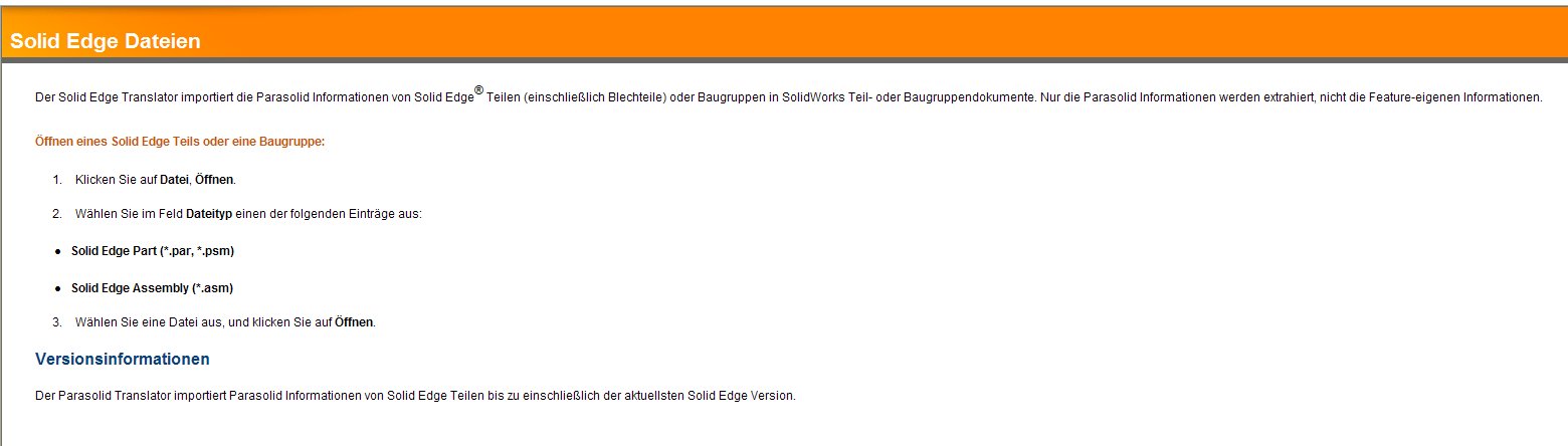

Hallo Olli,
du brauchst für den Import von nativen SolidEdge Dateien kein SE installiert haben, siehe Anhang.
Dein Problem ist ein ganz anderes, und zwar wurden die Daten nicht mit allen Referenzdaten abgespeichert, d.h. die BG die du öffnen willst kann die verbauten Teile nicht finden.
Wie in SolidWorks auch, dafür gibt es in SolidWorks die Funktion "Pack&Go", wie sie in SE heißt entzieht sich meiner Kenntnis.
Allerdings wirst du in keinem deiner Fälle die Dateieigenschaften importieren können, da du ja einen Import machst und diese dann über deine eingestellte Standardvorlage abgewickelt wird.
Extras-Optionen-Standardvorlage
Es werden die Eigenschaften eingetragen, die in dieser Vorlage abgespeichert sind.
