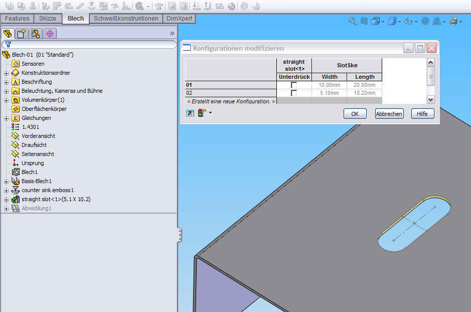

ich habe folgende Frage/ folgendes Problem:
ich habe ein bibliotheksfeature mit mehreren Konfiguration in die Bibliothek abgelegt.
Wenn ich das Bibliotheksfeature auf ein Bauteilanwende klappt erstmal alles soweit.
Nun möchte ich aber auch für das Bauteil Konfigurationen anlegen .. soweit so gut ...
Jetzt fehlt mir aber die Möglichkeit, dass ich den jeweiligen Bauteilkonfigurationen die unterschiedlichen Bibliotheksfeaturekonfigurationen zuordnen.
Hat jemand schon mit dieser thematik erfahrungen gesammelt.
Ich bin für jede Hilfe sehr dankbar.
Daniel

Hallo Daniel,
meines Wissens kannst du ein Bibliotheksfeature nicht konfigurieren.
Das heisst erstellen schon, aber hinterher nicht nutzen.
Es wird die Konfiguration eingefügt, mit der zuletzt gespeichert wurde.
Du solltest die Bibliotheksfeature kopieren, in seinen Maßen verändern und unter einem anderen Namen speichern.
Wenn du dann in deinem Teil eine neue Konfiguration erstellst, musst du das vorhandene Bibliotheksfeature unterdrücken und ein neues mit anderen Abmessungen einfügen.
Was besseres weis ich auch nicht.
Gruß, Andi

Hallo Andi,
erstmal vielen Dank für deine Antwort. Folgendes habe ich schon herausgefunden:
Man kann ein erstelltes Bibliotheksfeature, welches mehrere Konfigurationen hat und auf ein Bauteil mit einer bestimmten Konfiguration angewendet wurde, in dem jeweiliegen Bauteil eine andere Konfiguration zuordnen. rechtsklick auf das bibliotheksfeature --> Feature bearbeiten.
Der von dir beschriebene Vorschlag ist auch das was ich bisher mache. leider kann das ganze schnell unübersichtlich werden, wenn es zu einem Bibliotheksfeature viele konfigurationen gibt. Außerdem wird auch der Featurebaum unnötig aufgebläht.
Ich habe schon versucht über "$Konfiguration@feature_name" in der Tabelle die konfigurationen entspreechend zuzuordnen .. leider funktioniert auch das nicht.
Daniel

Hallo Daniel,
jetzt habe ich mir es nochmal angeschaut.
Erstens wo kann man mit Rechtsklick auf das Bibliotheksfeature --> Feature bearbeiten ??
Siehe Bild01.
Aber es geht doch was du möchtest.
Erstelle zunächst eine zweite Konfiguration. In dieser machst du einen Doppelklick auf das Bibliotheksfeature und die Abmessungen im Part werden angezeigt. Siehe Bild02.
Mache einen Doppelklick auf das Maß dass du verändern möchtest.
Ändere das Maß im entsprechenden Fenster und achte darauf, dass nur die Konfiguration verändert wird.
Nun kannst du zwischen den Konfigurationen wechseln und die entsprechende Abmessung wird verändert.
Als zweites fügst du bei den Konfigurationen eine Tabelle automatisch hinzu.
Hierin werden nun deine veränderten Abmessungen eingetragen. Bild03.
Ab sofort kannst du weitere Konfigurationen per Tabelle hinzufügen und das Bibliotheksfeature nach belieben konfigurieren.
Als dann, Andi

Original erstellt von menhealth:
...der Featurebaum unnötig aufgebläht...
Hallo Daniel,
unnötig ist an dieser Stelle nicht ganz richtig  Da ist ja schon ein/e Funktion/Feature
Wie wäre es denn mit einem Ordner an dieser Stelle?
AFAIK liegt Andi mit seiner Annahme richtig, es läßt sich nicht konfigurieren. Aber die von Dir gewünschte Funktion ist vielleicht einen Verbesserungsvorschlag wert, würde aber bedeuten, das die Referenz zum Bibliotheksfeature gesetzt sein muss oder man muss die ganze Tabelle irgendwie einbetten... - vielleicht nicht gerade trivial
Alternativ zu Andi's  zweitem Vorschlag: das Bibliotheksfeature auflösen.
Bis demnäx,
Ralf

Hallo Andi, hallo Ralf,
ich habe mal 3 Fotos angehängt (soll nur ein Beispiel sein). Innerhalb des Bibliothkesfeatures habe ich zwei Konfigurationen, die sich durch unterschiedliche Maße unertscheiden. Das Bibliotheksfeature habe ich auf ein Bauteil angewendet. Dieses Bauteil soll nun auch verschiedene Konfigurationen haben. (z.B. Konfiguration 1 des Bauteils soll die Konfiguration 1 des Bibliotheksfeatures haben und Konfiguration 2 des Bauteils soll die Konfiguration 2 des Bibliotheksfeatures haben.)
Ich möchte immer die verknüpfung zum Bibliotheksfeature behalten.
Nach meinem jetzigen Wissensstand müsste ich zwei mal das Bibliotheksfeature mit den konfigurationen 1 und 2 auf das bauteil anwenden und das jeweils nicht gewünschte unterdrücken.
Daniel

Hallo Daniel,
an deinen Bildern habe ich gesehen, dass du ein anderes Bibliotheksfeature verwendet hast als ich.
Ich habe ein Formingtool verwendet, und das lässt sich nicht so Bearbeiten wie deins.
Nun habe ich eins genommen wie du, und jetzt kann ich deine Vorgehensweise nachvollziehen.
Also ich kann hier keine Konfigurierung finden wie von dir gewünscht.
Nur über die Veränderung der Maße lässt sich das steuern.
In Bild04 siehst du wie es auch ohne Tabelle funktionieren kann.
Ansonsten kann ich mich nur Ralfs Komentaren anschließen.
Bis dann, Andi
