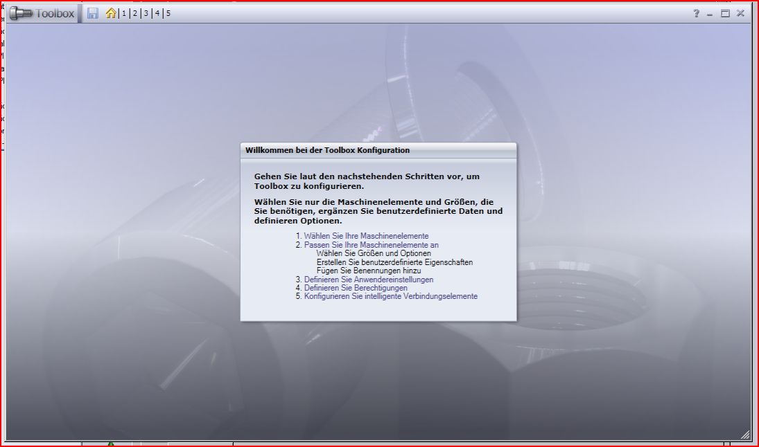

habe leider keinen Beitrag gefunden, der mir erklärt wie ich den BA von SWX2009 Standard anpassen kann.
Ich müsste diesen mit PG - Gewinden ergänzen.
Hoffe Ihr könnt mir hier weiterhelfen?????

sollte über die Systemoptionen machbar sein!

PG habe ich schon als Standard in 2007 gehabt...
Suche mal in den vorhandenen Normen - ist bestimmt da.

Hallo Thomas
PG wurde in der Zwischenzeit ,nach meinem Kenntnisstand, in good old Germany
durch Metrisch*1,5 ersetzt!
Könnte durchaus Auswirkungen auf den BA gehabt haben.
Muss mal nachsehen

Hi Andreas,
hast Du vollkommen Recht! M statt PG ist inn!
Er will es aber so haben...

finde in SWX2009 auch kein PG!
Da hat sich wohl was geändert.

Hallo Jungs,
dann schaut mal da rein.
Viele kleine PG´s.
Grüße, Andi

man sollte auch nach Panzerrohrgewinde suchen
und nicht nach PG
Dann klappts auch mit den Gewinden
