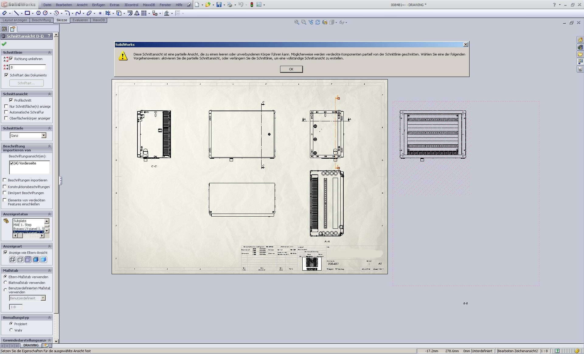

ich habe da ein kleines Problem bei der Zeichnungsableitung von einer Baugruppe mit mehreren Ansichtsstatus.
Ich habe in einem Anzeigestatus die komplette Schaltanlage ausgebelendet, bis auf den Niederspannungsbereich. Nun erstellte ich mehrer Schnittansichten von diesem Anzeigestatus in der Zeichnung und bekomme bei der Erstellung der letzten Schnittansicht immer die im Anhang dargestellte Fehlermeldung. Diese Fehlermeldung bekam ích auch bei den anderen Schnittansichten, jedoch konnte ich durch Umstellung der Schittansicht auf Profilschnitt das Problem lösen.
Könnte mir jemand erklären warum das hier nicht funktioniert? Und wie ich das Problem beseitigen kann?
Mit Baugruppenkonfigurationen habe ich das Problem nicht, wenn ich die Bauteile die ich nicht sichtbar haben will unterdrücke. Wenn ich diese aber nur ausblenede tritt das gleiche Problem auf.
Würde aber weiterhin (wenn das geht) gerne mit Ansichtsstaus arbeiten, weil dies aus irgendeinem Grund schneller bei mir funktioniert.
Für eure Hilfe bedanke ich mich schonmal und wünsche einen schönen Tag noch!

Hallo Simon,
schneide mal das Modell mit einem Baugruppenschnitt an der gleichen Stelle (die gleiche Konfig bzw. Anzeigestati).
Müßte eigentlich die gleiche Fehlermeldung kommen? Oder. Wenn ja würde ich mal den Baugruppenschnitt nicht über die ganze Höhe des Bauteils machen sondern bis zur Hälfte. Kommt dann kein Fehler beim Schneiden dann den Schnitt immer weiter nach Oben ziehen bis der Fehler eingekreist ist (dann bleiben die Bauteile übrig durch die der Schnitt mit Fehlermeldung abbricht). Dabei würde ich auf ein Schneiden eines Bauteils mit der Dicke Null tippen oder schneiden eines Bauteils welches importiert worden ist und einen Defekt in der Geometrie aufweißt.
MFG Robert Hess.
Ist doch ziemlich ins Blaue getippt. Deine Beschreibung verstehe ich nicht ganz schlüssig (liegt vermutlich an mir).

Hallo Robert,
erstmal danke für deine schnelle Antwort.
Was hast du den nicht verstanden? Dann versuche ich das Problem näher zu erläutern.
1. Ja es kommt die gleiche Fehlermeldung.
2. Ich kann die Baugruppenschnitt hin und her verschieben wie ich will jedoch tritt keine Besserung auf.
3. Habe mal die Schnittrichtung geändert und siehe da das Problem ist weg. Nur habe ich nun die falsche Richtung.
Hast du oder jemand ander noch einen Tipp?

Hast Du Dir die Teile mal angschaut die Durch diesen Schnitt betroffen sind? Sind welche importiert?
Aber um das schnell festzustellen, würde ich jetzt als nächstes alles unterdrücken in der BG, außer den Außenbereich.
Wenn der Schnitt in der Zeichnung funktioniert (unabhängig von der Richtung) würde ich einen nächsten Schritt die nächsten z.B. 10-20 Teile aktiv machen (Unterdrückungsstatus aufheben) bis die Fehlermeldung wieder kommt. Das soweit treiben bis Du weißt welche(s) Teil(e) dieses Problem verursachen. Diese Teil(e) dann mal prüfen.
