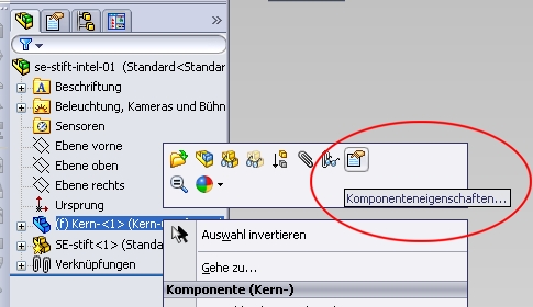

ich stehe gerade vor einer großen Herausforderung!
Bestimmt aber nicht für euch!
Ich habe eine BG und dort eine Konfiguration eines Parts eingebaut. Jetzt möchte ich diese Konfiguration durch eine andere Konfiguration des selben Parts ersetzen. Da sagt er mir immer wenn ich über "Komponente ersetzen..." gehe das das Teil schon eingebaut ist und nicht durch sich selbst ersetzt werden kann.
Wie kann ich dem sagen das ich einfach nur eine andere Konfiguration möchte?
Vielen Dank!

Komponente mit RMT->Eigenschaften-> Konfiguration auswählen....

wenn ich es recht verstehe, dann geht das einfach über "Komponenteneigenschaften" (siehe Bild)
dort kannst Du dann die Konfiguration des Teils auswählen

Hallo caxman,
dann darfst du dir jetzt selbst 10 U geben
Für Leute die da vielleicht drüber stolpern: das geht in dem man in den Eigenschaften der Komponenten die referenzierte Konfiguration umstellt.
