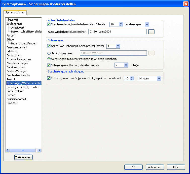

Ich benutze SolidWorks 2008 und habe bei einem trivialen Bauteil ein sehr nerviges Verhalten von Solidworks. Es handelt sich um vier Stahlrohre, die in einem Winkel zueinander verschweißt sind. Ich habe also die vier einzelnen Stahlrohre als Teile modelliert und dann in einer Baugruppe zusammengefasst und verknüpft. Die Dateinamen sind:
213-020 C-Rohr.SLDASM
213-020 C-Rohr Teil 1.SLDPRT
213-020 C-Rohr Teil 2.SLDPRT
213-020 C-Rohr Teil 3.SLDPRT
213-020 C-Rohr Teil 4.SLDPRT
Die Rohr-Baugruppe ist in einer anderen Baugruppe wiederum integriert. Das ganze funktioniert so lange, bis ich alle geöffneten Dokumente in Solidworks schließe. Dann löscht Solidworks ohne Nachfrage auf einmal "213-020 C-Rohr Teil 2.SLDPRT". Ich muss jedes Mal das Teil wieder aus dem Repository wiederherstellen, um überhaupt die Baugruppe fehlerfrei laden zu können. Woran kann dieses nervige Verhalten liegen?

Hab mal Dein beschriebens Verhalten selbst ausprobiert (SWX2008 SP4).
Leider kann ich solch ein Verhalten nicht feststellen.
Kann mir auch nicht vorstellen, dass es etwas mit den Dateinamen zu tun hat.
Eine Möglichkeit wäre evtl. Deine Systemoptionen "Sicherung/Wiederherstellen".
Ein Screenshot von meinen während des Tests anbei.
Passiert denn das Gleiche mit anderen Dateinamen?
Welche Prozesse laufen im Hintergrund?
Verwendest Du ein PDM System?

Hallo ancsw,
und herzlich willkommen im SolidWorks Brett auf CAD.de
Original erstellt von ancsw:
Das ganze funktioniert so lange, bis ich alle geöffneten Dokumente in Solidworks schließe. Dann löscht Solidworks ohne Nachfrage auf einmal "213-020 C-Rohr Teil 2.SLDPRT"[...] Woran kann dieses nervige Verhalten liegen?
Die einzigen Dokumente, die SolidWorks von sich aus beim Schließen löscht sind temporäre Dateien. Die einzige Möglichkeit dein Rohr2 als temporäre Datei zu haben ist, wenn es ein virtuelles Teil ist. Das erkennst du an den eckigen Klammern um den Namen im Featurebaum. Wenn dem so ist hast du es selbst (oder wer auch immer das erstellt hat) so angelegt.
Wenn es das nicht ist ist es nicht SolidWorks sondern irgendein externer Prozess ... und du musst uns viel mehr Informationen geben um dir helfen zu können, das normale Verhalten von SolidWorks ist es sicher nicht.
