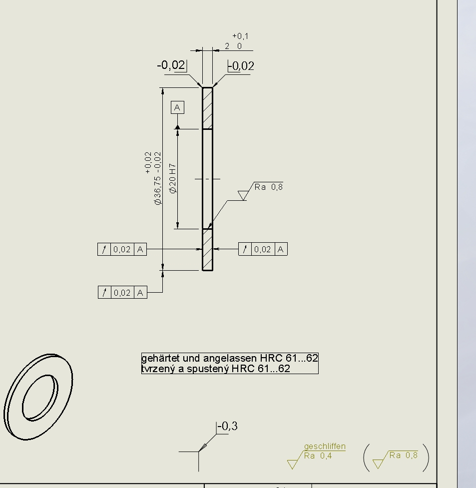

Hallo zusammen, ich bin am verzeifeln. Die Erstellung von Kantensymbolen in SWX09 ist ja wohl ein totaler Krampf. Ich habe im Internet ein paar Vorlagen gefunden aber auch nichts dolles. Weiss jemand wo oder ob es da noch was besseres gibt in der Richtung?

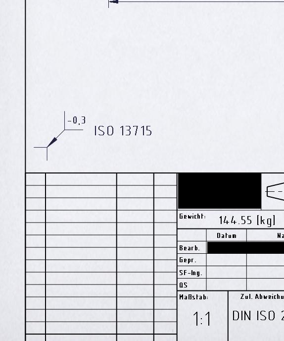

Hi Solidmaddin,
wobei hast du denn Probleme, habe unser Symbol auch gemacht und fand das nicht wirklich schwer.
Kann dir ja bei bedarf mal mein Symbol schicken.

Naja es scheint kein tool zur erstellung solcher Symbole zu geben wie es eines für Oberflächensymbole gibt. Ich habe ja auch schon einige Symbole als Block, aber die gehen zum Beispiel alle nach rechts weg, jetzt will ich aber eines nach Links haben, nun muss ich den Block öffnen und bearbeiten und neu Speichern damit der alte nicht überschriebn wird. Ich finde das übelst kompliziert, wenn ich an AutoCAD denke wie einfach man da diese Symbole erzeugen konnte, und das schon 2000  Versteh mich nicht falsch ich finde SWXSolidWorks absolut geil aber in diesem Punkt ist es echt grottig. Das Ziel ist es doch am ende eine Fertigungsgerechte Zeichnung raus zu bekommen, da sollte man schon mehr dafür sorgen das so etwas wie die Symbolik auf der Zeichnung einfacher zu erstellen ist.
Genug von meinem gemecker  Was hast du denn für Symbole?

Also ich weiß nicht wie das bei euch gemacht, aber bei uns kommt nur ein Symbol auf die Zeichnung und zwar unten Links über das Schriftfeld,
wie man im Anhang sieht....
LG, Stephan

Stimmt schon in die Ecke unten kommt ein Symbol welches für alle Kanten des Werkstückes gilt, wie bei den Oberflächen. Nun kommt es aber vor das man mal eine Kante hat die nicht -0,3 oder so sein soll sondern -0,02 (Scharfkantig). Dann ist an der Kante ein Symbol anzubringen. (Anhang)

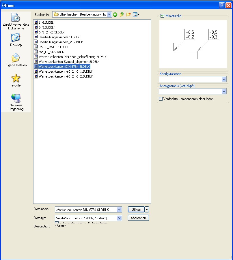

Hallo Martin.
Kennst Du schon diese Sammlung ?
Roland

Jop, ich hab sie mir sogar gezogen
