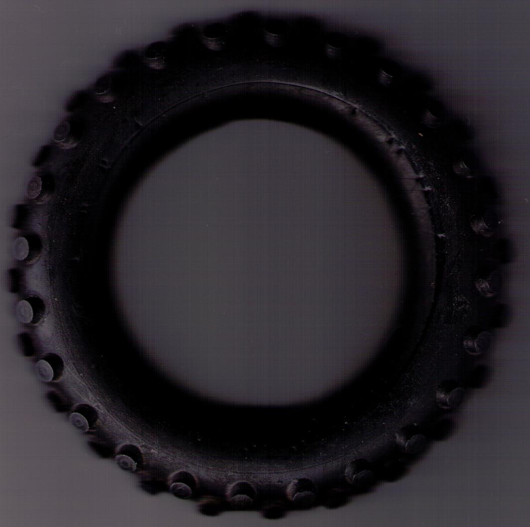

Moin Gemeinde,
ich möchte einen Reifen digitalisieren.
Den "Grundkörper" habe ich bereits fertig, nun bekomme ich die Noppen nicht hin. Bzw. i9ch habe nicht so richtig eine Idee wie ich es hinbekomme.
Die Noppen sind auf dem gescannten Bild zu sehen, sie sind 3mm im Durchmesser und 2mm hoch und wie zu sehen nur auf der Lauffläche des Reifens vorhanden.
Ich bin für jeden Tip sehr dankbar
Gruß boolean

Hier noch der eingescannte Reifen...

Hallo boolean,
hier mal ein erster Denkansatz...
Andreas

Moin Andreas,
das mit den eingefügten Ebenen kannte ich als Neuling noch nicht
Ich werde das nochmal nachvollziehen, parallel eintrichtern und hoffentlich nie wieder vergessen!!!+
Vielen vielen Dank!!!
