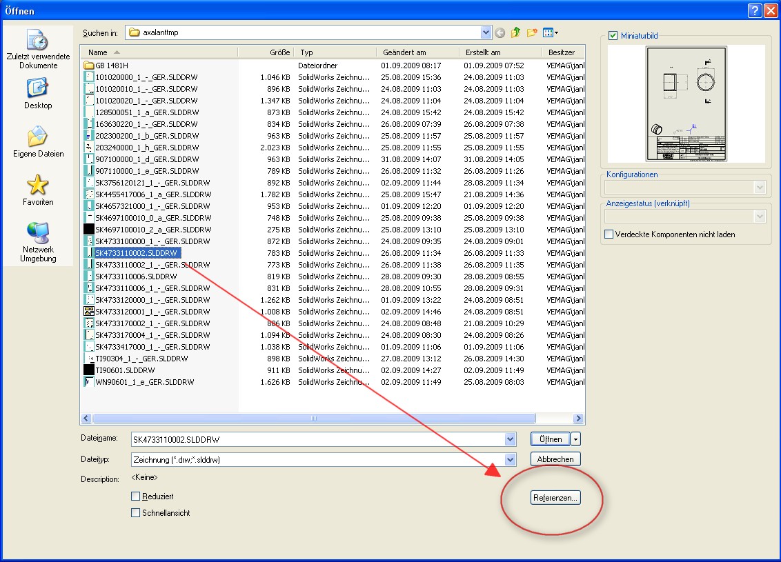

Ich habe ein größeres Problem.
In unserer Firma wurde es bisher so gehandhabt, dass Bauteile wenn sie mal andere Katalognummern bekommen haben, mal eben verschoben und teilweise auch umbenannt wurden ... ohne Zuhilfenahme des SW-Explorers. Es wurden danach auch keine Baugruppen aktualisiert, die diese Teile intus hatten. So ist es nun, dass viele Baugruppen, Zeichnungen einfach keine Referenzen mehr haben und es bei manchen Baugruppen nicht mehr nachvollziehbar ist, auf welche Datei sie eigentlich zeigen wollen.
Ich habe nun gesehen, dass es bei Solidworks "Interne IDs" gibts. Kann man diese zufällig irgendwie benutzen um die Referenzen wieder herzustellen? Unter "Dateipositionen/Externe Referenzen" in den Einstellungen kann man ja wenigstens den SW-Explorer automatisch dazu bringen nach dem fehlenden Dateinamen zu suchen, so dass einige Dateien wieder drin sind. Aber leider hilft das nicht bei den umbenannten.
Gibt es für so etwas eine Lösung?

Hallo Schackler,
also als allererstes gibst du demjenigen was auf die Finger, der so einen unglaublichen Unfug betreibt---
Zu der internen ID kann ich dir nichts sagen, aber findest du den Pfad auch nicht mehr im "Datei -> Öffnen"-Dialog? (s. Bild)
Dort findest du für referenzierte Dokumente den letzten Speicherort und kannst ihn auch wieder neu zuordnen.

Hallo Schackler,
ich würde dem- oder denjenigen nichts auf die Finger geben, sondern zur Grundschulung SolidWorks schicken, das zeugt von fahrlässigem Unwissen und fortgeschrittener Ignoranz oder ungesunder Technikgläubigkeit ("der Computer macht das schon").
Die internene IDs kannst du nicht dazu gebrauchen, du musst den mühsamen Weg über die Dateinamen gehen. Ihr habt durch diesen kühnen Ansatz mehrere Probleme:
1. Dateien wurden nur verschoben und nicht umbenannt. Die Referenzen dazu werden nicht mehr gefunden.
2. Referenzen wurden umbenannt und es gibt keine andere Datei mit dem alten Namen
3. Die Referenz wurde umbenannt und in einen anderen ordner kopiert, es gibt aber noch eine Datei mit dem alten Namen
zu 1: der einfachste Fall. In den Baugruppen oder anderen referenzierenden Dokumenten steht ja noch der Originalname drin, ihr braucht also nur SolidWorks beim Öffnen zu sagen, wo die Datei jetzt zu finden ist. Wenn du eine Baugruppe oder Zeichnung aufrufst solltest du eine Warnmeldung dazu bekommen, dass SWX die Datei nicht findet und eine Datei-Öffnen Box, in der du dann die richtige Stelle im Dateisystem angeben kannst. Je nach Anzahl eine Menge Arbeit, aber zumindest sollten die Dokumente anschließend wieder richtig sein.
zu 2: in dem Fall müsst ihr mit Ersetzen arbeiten, das geht auch am einfachsten in dem Referenzendialog, den Stephan "ess-jay" gezeigt hat. Dazu ist es "nur" notwendig zu wissen, wie die alte Datei hieß (die sollte ja beim Öffnen angemeckert werden) und wie die Datei jetzt heißt und benannt ist. Sobad die Datei gefunden wurde sollte alles wieder stimmen, wenn die Warnung nach dieser ID komtm bedeutet es, dass es eben nicht dieselbe Datei ist, sondern eine andere. Ich hoffe sehr für euch, dass ihr zumindest diese Umbenennerei irgendwo protokolliert habt, es hört sich ja so an, als arbeitet ihr ohne PDM, aber hoffentlich zumindest mit einem Änderungsprozess.
zu 3: der gemeinste Fall, denn ihr merkt beim Öffnen nicht, dass es eigentlich eine andere Datei sein sollte, da SolidWorks ja eine Datei mit dem richtigen Namen findet. Also muss theoretisch jedes Dokument (das Refrenzen enthält) auf alle umbenannten Komponenten überprüft werden. Dazu ist wieder die unter 2 angesprochene Liste der Änderungshistorie hilfreich bis notwendig.
Unterm Strich je nach Anzahl Dokumente seeeeeehr viel Handarbeit, wenn ihr euren Datenbestand wieder auf Vordermann bringen wollt. Oder ihr fahrt den "pragmatischen" Ansatz (= erlaubte Schlampigkeit weil nicht direkt sichtbar) und korrigiert das im Bedarfsfall.
Programme können euch dabei nur bedingt helfen, so lange ihr die Änderungen kennt und die "vorher-Nachher" Dateinamenzuordnung habt könnt ihr euch zumindest bei den Varianten 1 und 2 auch mit SolidWorks Explorer oder entsprechenden Tools behelfen.
