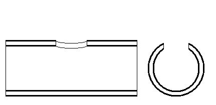

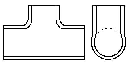

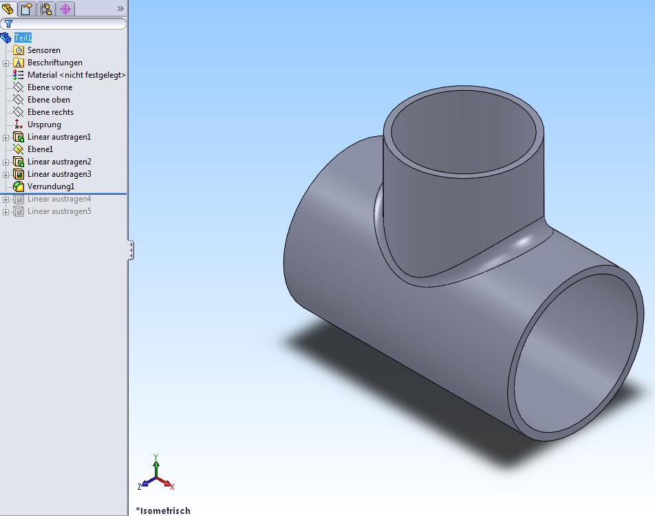

Hallo ihr allwissenden(im Bereich SWXSolidWorks ) im Forum,
ich hab da mal folgendes Problem für euch.
Im Anhang seht ihr ein eine Aushalsung von einem T-Stück(Paintskizze   )
Ich hab mich selbst schon versucht aber absolut keinen Schimmer wie ich diese Aushalsung hinbekomme. Zumal es am besten noch in den Zustand vor der Aushalsung versetzbar sein sollte.
Als Besispiel wär ein Rohr DN200(219,1) auf DN150(168,3) auszuhalsen.
Meine Idee währe ja ein Blechteil gewesen, aber geht das bei einem Rohr überhaupt?
Außerdem ist das Loch im Rohr, welches für die Aushalsung nötig ist, davor noch kleiner vom Durchmesser her.
Habt ihr Ideen?

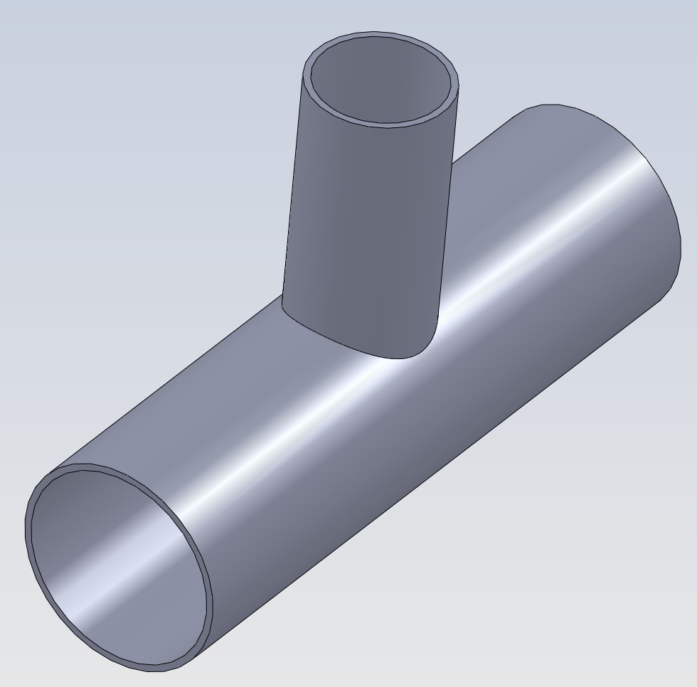

T-Stueck_SWX08.zip
Hallo Silvanus,
Du meinst jetzt aber nicht sowas hier oder?
Gruß HaPe

Nein Rohre ineinanderstecken kann ich auch! xD
Bei einer Aushalsung wird das Rohr, welches aus dem anderen herausgeht nicht angeschweißt, sondern aus dem anderen herausgezogen.
Ich will dies nun mit der Hilfe von SWXSolidWorks darstellen, weshalb ich an "Blechteil" dachte.

Hallo Sivanus,
wenn du auf die Zustände vor und nach der Aushalsung zugreifen willst, wirst du wohl Konfigurationen verwenden müssen.
Ich würde das Rohr zunächst als Vollmaterial erstellen und dann mit Wandung aushöhlen. In den Konfigurationen könnte man dann die entsprechenden Bearbeitungen unterbringen. Mit "Formwerkzeug" könnte es vielleicht auch gehen, wäre mir aber zu umständlich, da ich dafür ein Spezialwerkzeug bauen müsste, welches dann wahrscheinlich auch nur für einen Rohrdurchmesser passen würde. Und ob das überhaupt funktioniert...?

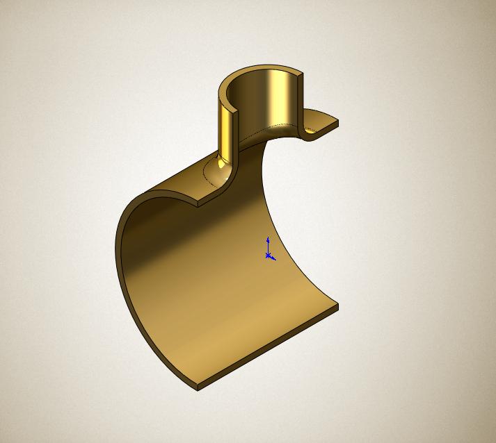

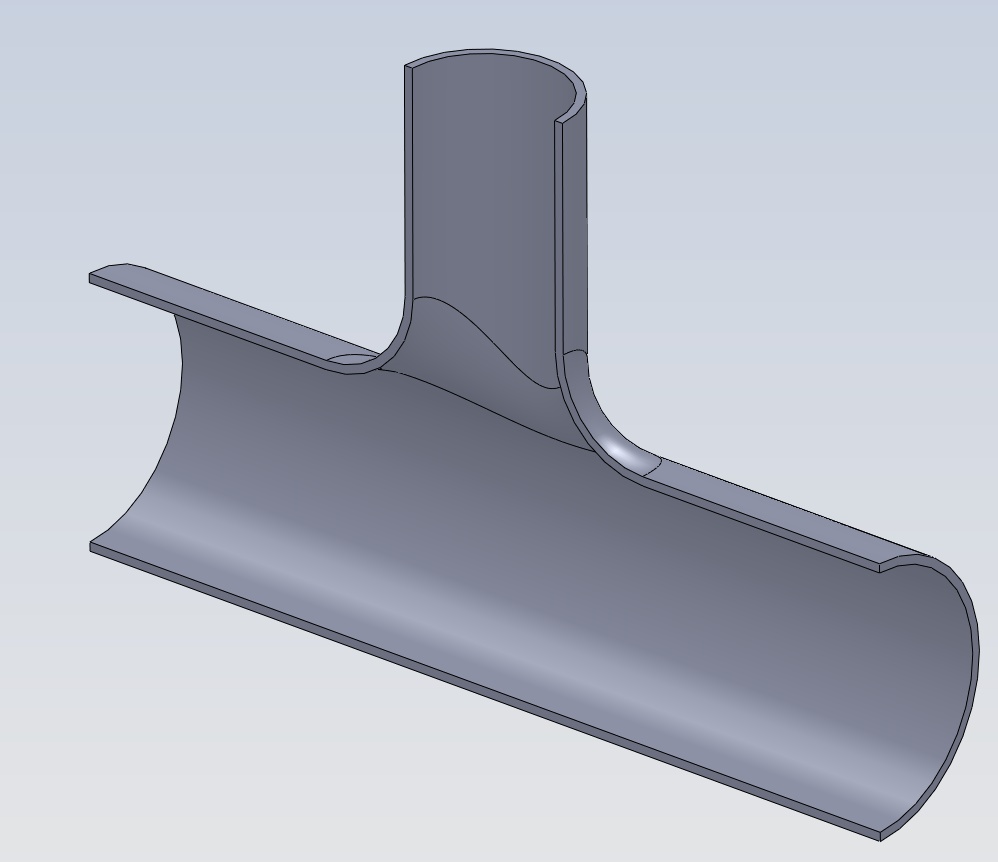

Aushalsung.zip
Ich weiss nur , dass die Aushalsungsgeschichte etwas mit besser nachzubehandelnden Schweißnähten zu tun hat.
Deswegen stecke ich da rein Technologisch nicht mehr so weit drinne.
Ich denke ich würde es so machen, wie in meinem Teil die beiden Varianten darstellen!
Ich hänge dir mal das Teil an mit 2 Varianten.
Variante 2 ist unterdrückt!

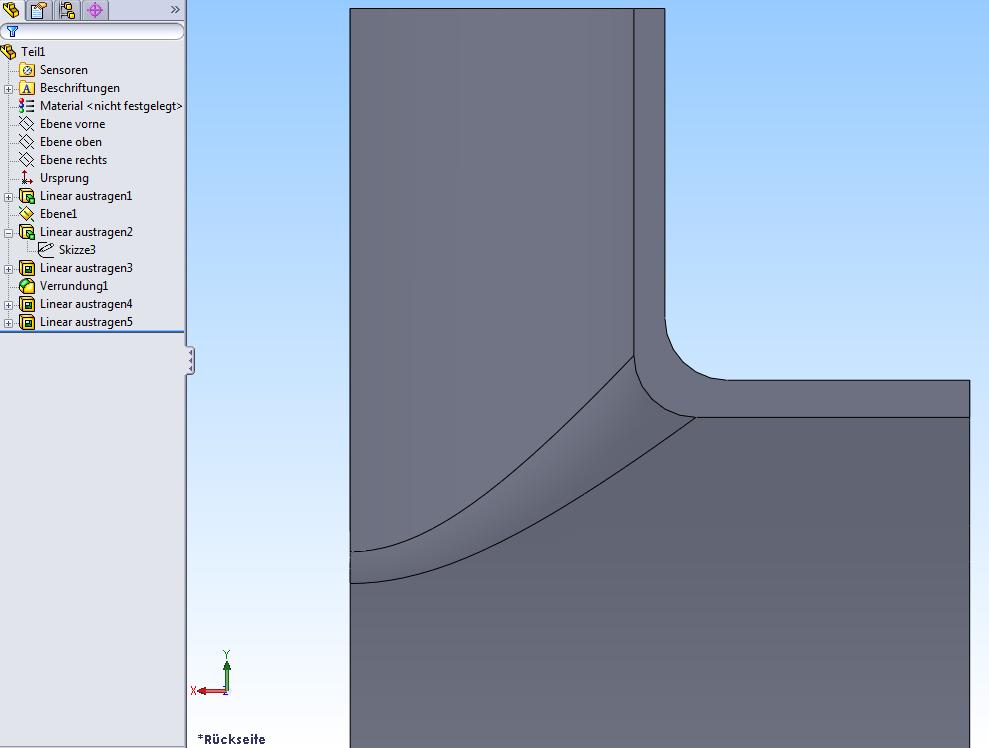

sorry ich hatte bei meinem Modell den Radius vergessen
Ich würde sagen mit Blech wird es nicht so ohne weiteres gehen, da hier ja Material verformt wird.
Einfachster Weg mit Wandstärke und Konfigurationen, die den jeweiligen Zustand abbilden.

Nur so nebenbei, das Werkzeug dafür ist schon vorhanden, nur die SWX_Umsetzung fehlt mir noch.

Dein Werkzeug kannst du ja dann in die Skizze von meinem Werkzeugkörper einfließen lassen!

Danke HaPe für die einfche Variante, wir haben den Wald vor lauter Bäumen nicht gesehen!
Und danke auch dir Olaf Wolfram deine 1.Variante hat uns ebenfalls sehr begeistert!

macht´s doch nicht so kompliziert
Einfach als volles Volumen konstruieren,
Radius rein, mit "Wandung" hohl machen, fertig.
...nur so als Vorschlag...

AushalsungT-Stueck.zip
Nein nein Holger,
du hast da nen kleinen Denkfehler.
Wenn du das so machst ist es keine Aushalsung mehr, weil die Materialstärke an der Aushalsung überall den gleichen Wert einnimmt!   Durch das Aushalsen wird der Wert aber an der Rundung größer.
