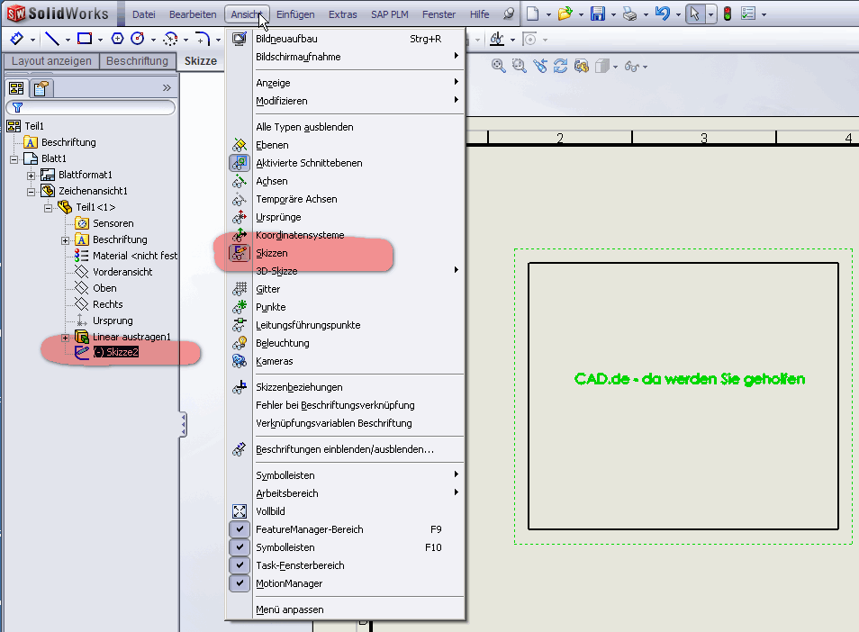

Hallo, leider habe ich in der Suche nichts gefunden, was mein Problem löst. Wie kann ich in 2D-Zeichnungsableitungen meinen Text auf dem Bauteil sichtbar machen?

Hallo Schackler,
ich vermute mal aus deiner Fragestellung und dem Titel, dass du im Modell eine Skizze mit Skizzentext erstellt hast, die nicht ausgetragen ist (um Performance zu sparen) und du jetzt diesen Text in der Zeichnung in einer abgeleiteten Ansicht sehen möchtest.
Wenn es das ist vermute ich mal weiterhin, dass du bei den Ansichtsschaltern die Skizzen nicht eingeschaltet hast, und/oder die Skizze nicht im Featuremanager der Ansicht oder des Modells eingeblendet hast.
Überprüf das doch bitte, falls es das nicht ist bräuchten wir eine wesentlich detailliertere Problembeschreibung.

erstellt am: 01. Sep. 2009 15:59    Editieren oder löschen Sie diesen Beitrag!  <-- editieren / zitieren -->   Antwort mit Zitat in Fett Antwort mit kursivem Zitat    Unities abgeben: 1 Unity (wenig hilfreich, aber dennoch)2 Unities3 Unities4 Unities5 Unities6 Unities7 Unities8 Unities9 Unities10 Unities Nur für Schackler 10 Unities + Antwort hilfreich
Ich würde es mal über Abziehbild versuchen.

erstellt am: 03. Sep. 2009 15:33    Editieren oder löschen Sie diesen Beitrag!  <-- editieren / zitieren -->   Antwort mit Zitat in Fett Antwort mit kursivem Zitat    Unities abgeben: 1 Unity (wenig hilfreich, aber dennoch)2 Unities3 Unities4 Unities5 Unities6 Unities7 Unities8 Unities9 Unities10 Unities
Alles klar, Ansicht/Skizzen war es wohl. Hab ich einfach nicht auf den Schirm bekommen, danke für die Hilfe!
Ist übrigens einfach nur für eine Lasergravur gedacht
