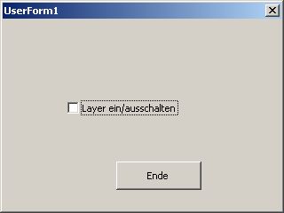

bin neu in SolidWorks und möchte mich auch ein bisschen in API einarbeiten. Die ersten Versuche haben auch soweit geklappt, doch nun hänge ich etwas fest.
Ich möchte mit einer UserForm über eine Checkbox einen Haken setzen lassen um einen Layer ein bzw. auszuschaltzen. D.h. Haken gesetzt - Layer ein, Haken fehlt - Layer aus.

Hallo caxman,
also bei mir klappt das Makro wunderbar. Ich hab mir eine Zeichnung gemacht, darauf ein paar Beschriftungen und 3 Layer namens Layer0, Layer1 und Layer2. Da hab ich dann die Texte auf diese Layer zugewiesen, dass ich sehen kann, was das Makro macht.
Direkt nach dem Aufruf des Makro passiert ... logischerweise nix, warum sollte auch. Also steht die Maske da mit deaktivierter Checkbox. Die kann ich jetzt anklicken, daraufhin ändert sich auf der Zeichnung ... immer noch nix, da ja der Layer1, der vorher sichtbar war, jetzt sichtbar geschaltet wird, kein Wirklich großer Unterschied
Klicke ich aber noch mal die Checkbox an und entferne den Haken wieder verschwindet auch der Text auf dem Layer1 und ich kann im Layermanager anschließend sehen, dass der Layer1 auch ausgeblendet ist.
Also: es funktioniert alles, so wie es soll. Die Frage ist also: wie sollte es deiner Meinung nach funktionieren und warum glaubst du, dass es nicht richtig arbeitet?

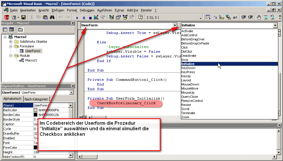

Ah ja, manchmal sieht man einfach den Wald vor lauter Bäumen nicht
Wenn du eine definierte Ausgangslage herstellst wird das einfacher. Du musst also beim Aufruf das Ganze so hinstellen, wie du es als Ausgangslage für den Anwender haben willst. Um dabei deine Prozedur auch auszuführen muss du die also einmal ausführen ... und das sollte passieren, wenn die Userform angezeigt wird.
Solche Initialisierungen macht man am Besten in der Prozedur UserForm_Initialize, dort simulierst du dann durch aufrufen deiner Prozedur CheckBoxPreliminary_Click einen Click auf die Checkbox. Wichtig bei der Simulation: der Haken wird durch den Aufruf der Clickprozedur nicht umgestellt, also stellst du vorher den Default der Checkbox so ein, wie du die definierte Ausgangslage haben möchtest. Also Value auf True, wenn der Layer zu Beginn eingeschaltet sein soll, auf FALSE wenn der ausgeschaltet sein soll.
Ich hoffe, das ist so weit halbwegs klar und es macht dann, was du möchtest.

Hallo caxman,
dann willst du die Ausgangslage nicht selbst herstellen, sondern schauen wie es steht und deine Checkbox so einstellen. Auch das machst du in der Initialisieruprozedur des Userform, und wie Andy oben geschrieben hat musst du nur den Zustand deines Layer abfragen und die Checkbox auf diesen Wert setzen. Sieht praktisch so aus wie deine vorhandene Prozedur:
Code:
Private Sub UserForm_Initialize()
    Dim swApp As Object
    Dim Model As Object
    Dim swLayerMgr As SldWorks.LayerMgr
    Dim swLayer As SldWorks.Layer
    Set swApp = Application.SldWorks
    Set swModel = swApp.ActiveDoc
    Set swLayerMgr = swModel.GetLayerManager
    Set swLayer = swLayerMgr.GetLayer("Layer1")
    CheckBoxPreliminary.Value = swLayer.Visible
End Sub
Achtung: das setzen der Value Eigenschaft löst das ClickEreignis aus, dass ist ist diesem Fall nicht schlimm, weil der Code darin ja genau den Zustand in SolidWorks herstellt, den du eh schon hast; aber in anderen Fällen kann das zu einem lustigen Ping-Pong führen
Ciao,
Stefan
