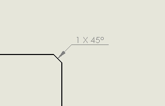

Ich habe eine frage zur Fasenbemaßung.
Kann man in SWXSolidWorks die Fasenbemaßung beim Feature Fase, so einstellen dass nicht die Fasenbreite (1) und der Winkel (45°) in der Zeichnung bemaßt werden sonder zB. 1x 45°.
Ich habe in den Optionen schon rumgespielt, aber ohne Erfolg
Vielen Dank im voraus

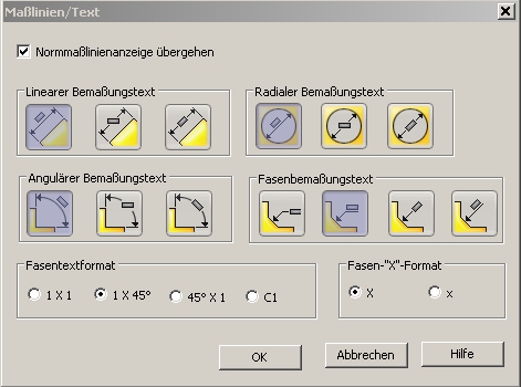

Hallo currie,
in SWXSolidWorks 2009 kannst du es unter den Dokumentenoptionen einstellen. Wie es unter
2008 war, weiß ich nicht mehr (ist schon soooo lange her  )

Hallo ad_man
So ähnlich sieht dass in 2008 auch aus (siehe Bild), und da habe ich auch mal versucht was zu verändern, aber es ändert sich nichts
Danke Currie

Hallo currie,
du mußt die Bemasung nicht mit der allgemeinen Bemaßungsfunktion machen
Wähle unter Extras / Bemaßungen / Fase . Dann zuerst die Fase und dann die
zum Winkel gehörende Körperkante auswählen. Dann klappt es mit der Fasenbemaßung.

Wie ich die Fase in der Zeichnung Bemaße oder im Teil in der Skizze ist mir bewust.
Ich mein Wenn ich etwas Linear austrage oder Rotiere und danach mit dem Feature Fase eine Fase dran mache. In diesem Fall habe ich dann die nicht erwünschte Fasen bemaßung.
Wie gesagt, die Änderung in der Zeichnung mit Ausblenden der Maße Länge und Winkel und ersetzen durch neue Fasenbemaßung 1x 45° kenne ich.

Hallo Currie,
um das gewünschte Ergebnis in der Zeichnung zu bekommen, so wie es auch
in den Dokumentoptionen eingestellt ist, darfst du das Fasenfeature nicht
mit dem "Zauberstab" oder mit der normalen Bemaßungsfunktion bemaßen sondern
musst die o.a. "Fasenbemaßung" verwenden. Gib doch einfach mal "Fasenbemaßungen" in
die SWXSolidWorks-Hilfe ein
