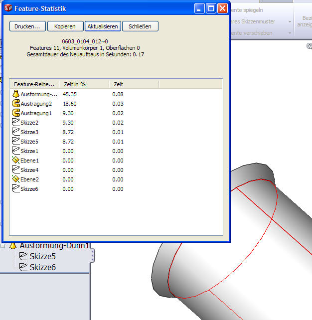

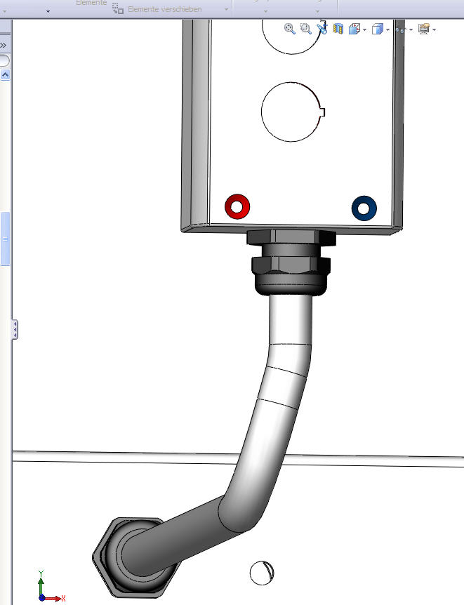

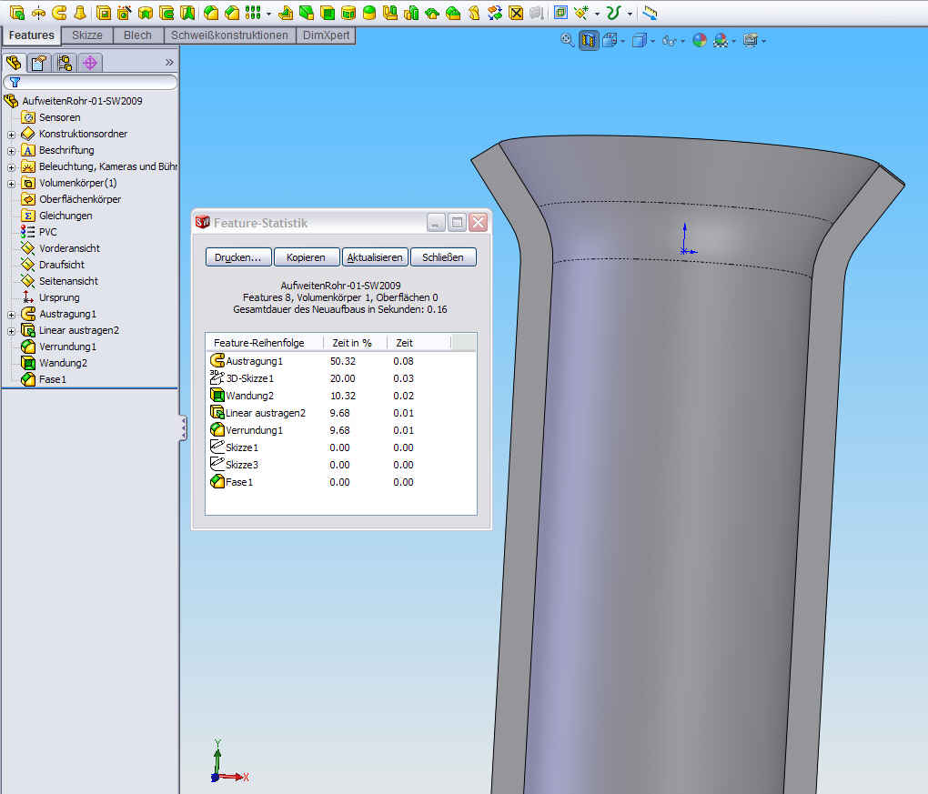

Hi Gemeinde!
Höchstselten lassen wir Rohrenden aufweiten. Heute benötige ich es erstmals. Dabei stellte sich mir die Frage, diese Aufweitung mit einem Feature zu realisieren, welches möglichst eine geringe Rechnerbelastung darstellt, also in der Featurestatistik nicht der „Negativspitzenreiter“ ist. Ich dachte, hier im Forum was zu finden zum Thema Aufweiten, Fehlanzeige.
Wie würdet Ihr so was modellieren, meine Austragung ist nämlich mehr als praxisuntauglich…
Grüßle ausm sonnigen Remstal, H.

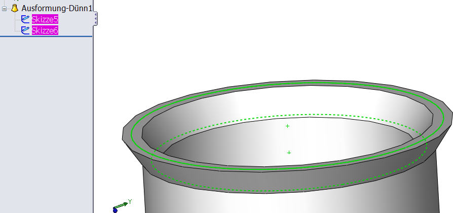

habe es nicht geprüft, aber vielleicht geht ja was mit dem Feature Einbuchtung!?

erstellt am: 28. Aug. 2009 14:42    Editieren oder löschen Sie diesen Beitrag!  <-- editieren / zitieren -->   Antwort mit Zitat in Fett Antwort mit kursivem Zitat    Unities abgeben: 1 Unity (wenig hilfreich, aber dennoch)2 Unities3 Unities4 Unities5 Unities6 Unities7 Unities8 Unities9 Unities10 Unities
Hört sich interessant an, sowas benutze ich nie...
Mach maln Beispiel?!?

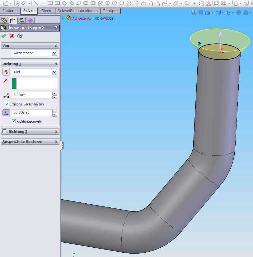

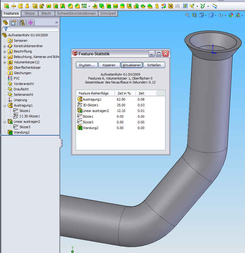

Hallo Hartmut,
trage dein Rohr erst als Vollmaterial nach einer 3D-Skizze aus.
Erzeuge eine neue Skizze mit einem Kreis, den du von dem AußenØ des Vollmaterials übernommen hast.
Diese Skizze trägst du Linear mit einer Formschräge in die Richtung deiner Aufweitung aus.
Anschließend noch ein Wandungsfeature für das Rohr und schon ist deine Featurestatistik wie gewünscht, ganz ohne Ausformung, Leitkurve, Rotation und zusätzlicher Ebene.
Wenn du möchtest, kannst du außen noch ne Fase und einen Radius anbringen, damit das ganze auch realistisch aussieht.

hi
In andi's Beispiel kannst dir die Wandung sicherlich auch sparen wenn bei der austragung den Haken dünnes Profil setzt. Ansonsten hört sich der Vorschlag super an.
gruss marques

Original erstellt von HartmutT:
...Rotierend austragen, das ist bei uns im Hause "nicht empfohlen". Zumal es wie im Bild auch n 3D-gebogenes Rohr ist, da wirds nach der Art schon schwierig. Einen Mischmasch aus "Entlang einer Skizze ein Profil austragen" und die Aufweitung "anrotieren" wollen wir vermeiden...
Hallo Hartmut,
die Aufweitung mit Aufsatz austragen kannst Du im Video sehen. Es ist ein relativ hoher Aufwand, läßt sich aber mit einem Bibliotheksfeature erledigen (mehrere Skizzen, Ebene). Die Kreisskizze muss an Pfad und Leitkuve angsteckt werden (deckungsgleich hab ich gar nicht ausprobiert  ) Nachteil/Randbedingung: die Wandstärke hängt mit dem Winkel der Aufweitung zusammen. Könnte man mit einem ausgetragenem Schnitt, bei entsprechender Featurestatistik, auch umgehen.
Ein rotierter Aufsatz ist - wie Du schon festgestellt hast - deutlich schneller. Warum sind Rotierte Features bei Euch nicht empfohlen
Den Begriff Mischmasch verstehe ich in diesem Zusammenhang auch nicht.
Ist denn modellieren nicht ständig ein hinzufügen und entfernen von (virtuellem) Material?
Ist das bei euch auch nicht empfohlen?
Ich danke für eine Aufklärung
HTH & bis demnäx,
Ralf
@marques: dünnes Feature geht an der Stelle (von Andi gezeigt) nicht. Die Formschräge würde auch innen angewendet -> Wandstärke nicht konstant.
