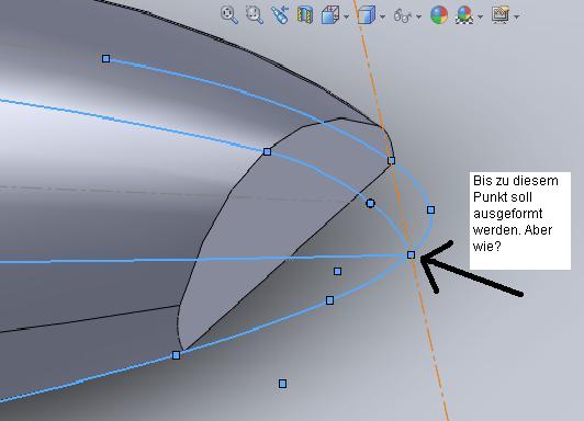

Moin alle zusammen,
meine Frage bezieht sich auf das Ausformen.
Und zwar habe ich Probleme eine Ausformung entlang an 4 Leitkurven
bis zum Endpunkt zu konstruieren. Bisher habe ich es mit einem Miniprofil kurz VOR dem Endpunkt gelöst. Allerdings denke ich, dass es doch mit Sicherheit eine bessere Lösung dafür geben muss.
Auf den Bild dürftet Ihr erkennen was ich meine.
Wär top, wenn jemand von euch einen Rat hätte.
Beste Grüße aus Berlin
Magnus

Als erstes solltest du deine Systeminfo im Profil ausfüllen wie du es beim registrieren hier bestätigt hast, wenn wir dann wissen welche SWXSolidWorks Version du benutzt dann kann man dir helfen. Ich würde sowas über Begrenzungsaufsatz erstellen wenns unbedingt ein Solid sein soll.

Dann probier das mit der Begrenzungsaufsatz funktion. wirst sehen klappt wunderbar

Morgen Marques,
so ganz weiß ich leider noch nicht, wie der Begrenzungsaufsatz
zu verwenden ist. Hab jetzt zwar etwas probiert,aber es will
irgendwie nicht funktionieren. Vielleicht kannst Du mir noch ein Tip
geben.

Hallo Magnus,
lies Dir mal diesen Fred durch und schau Dir die Modelle dort an. http://ww3.cad.de/foren/ubb/Forum2/HTML/018255.shtml#000000
