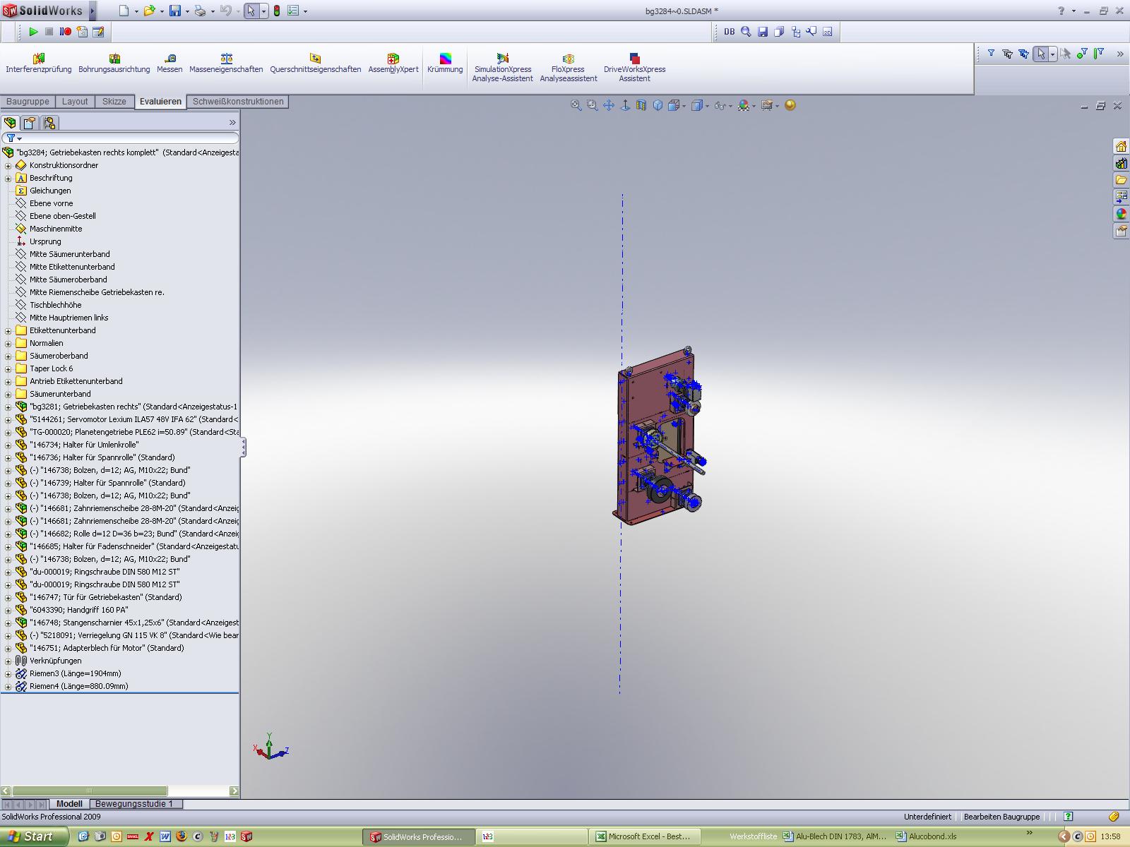

HAllo zusammen. Habe bei mir ein Teil in der BAugruppe das durch einen Linearen Schnitt gekürzt wurde.
Leider ist die Temporäre Achse noch genauso lang wie vorher das Teil war.
Jetzt hintert anscheinend die Achse daran das SWXSolidWorks in der BG das MOdell beim drücken der "F" Taste heran
zoomen kann.
Ich hoffe ihr wisst was ich meine. Ich muß allso immer selber nachzoomen
Weiß jemand abhilfe.
Meiner Meinung nach dürfte SWXSolidWorks die Temporäre Achse beim zoomen nicht beachten

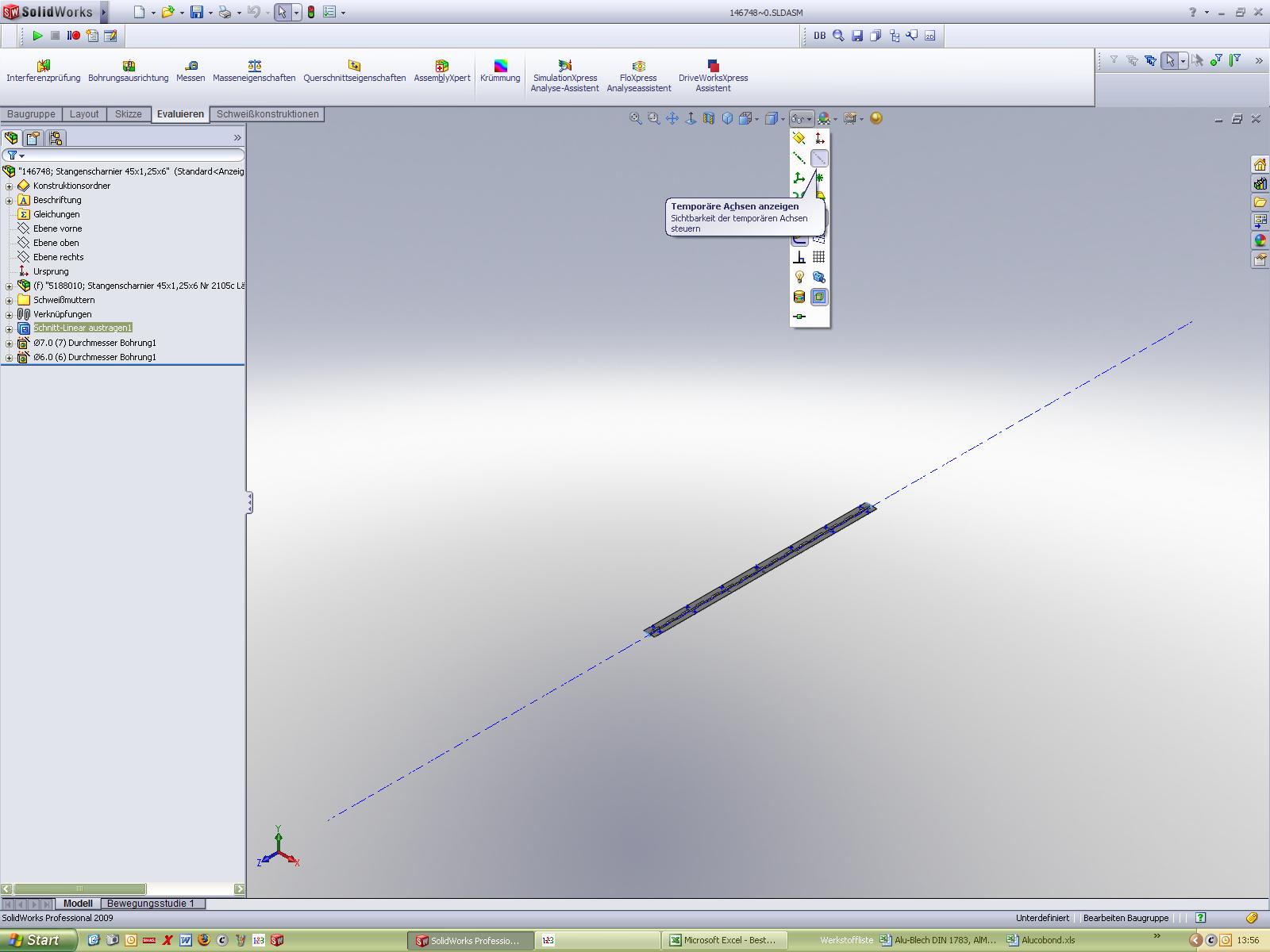

Ok es handelt sich hierbei nicht um ein Teil, sondern um eine Baugruppe (Stangenscharnier). Das Scharnier liegt in der Bibliothek als Kaufteil und wird dann mit der Funktion "Teil in Teil" (oder in diesen Fall Baugruppe in Baugruppe) auf die gewünschte Länge abgeschnitten und erhält eine Artikelnummer.
Liegt es vielleicht daran das es kein Teil sondern eine BG ist

Und temporäre Achsen kannst du genau wie alles andere auch unter "Ansicht"(Alt+A) und dann eben "Temporäre Achse" sichtbar oder unsichtbar machen.

Sichtbarkeit ausschalten bringt in diesen Fall nichts. HAb ich schon probiert.

also Dein Problem ist bei mir nicht nachvollziehbar - sorry   Das Teil lässt sich mit "F" perfekt ins Fenster zoomen... Die Achse wird zwar angezeigt, aber beim zoomen aus dem Bildschirmbereich herausgeschoben - SWXSolidWorks berücksichtigt es genauso, wie Du es oben erwähnt hast
Kannst Du nicht den Schnitt auf Länge auf der Teilebene vollziehen? Erstell eine Konfig, dann sollte das Problem vom Tisch sein!
Eins könntest Du zur Kontrolle mal ausprobieren: Lade das hochgeladene Teil von hier herunter, speicher es lokal ab, und öffne es dann - ob der Effekt immer noch da ist - vielleicht "klemmt" ja was bei der Verbindung zu Eurem Server

Ja bei dem Teil selber lässt es sich mit "F" auch sauber heran zoomen. Aber sobald ich es nochmal in eine BG einfüge, tritt das Phänomän auf
