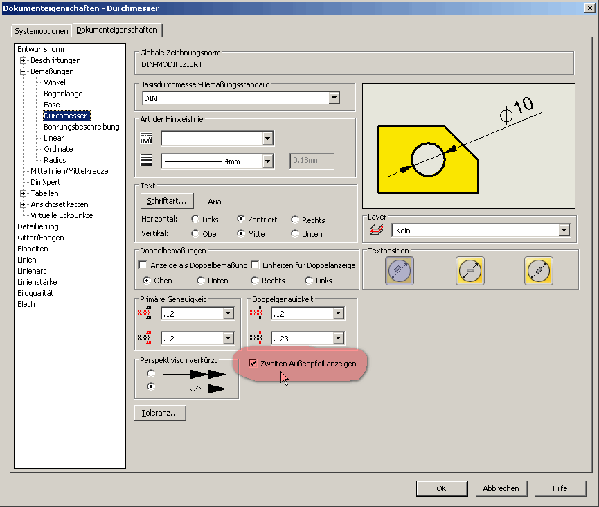

Erstelle ich in einer Zeichnung einen Durchmesser, kleiner Kreis, bleiben die Masspfeile innen (Bild oben),
Könnte man umstellen, ist nicht so schlimm.
Wechsle die Pfeile nach aussen, verschwindet der eine (Bild mitte)
Ändere ich die Bemassungsart auf "Linear", kommt der Pfeil wieder, ich möchte aber die andere Bemassungsart.
Wie in der System-Info zu lesen ist, SolidWorks 2009 SP2.
Haben es auf 2 PC's getestet. Bei beiden gleich.
Kann mir das mal jemand auf einem gleichen und/oder höheren SP von SolidWorks 2009 prüfen?

Hallo Mike,
welche Bilder?
Ich konnte das aber nachstellen, zumindest glaube ich das es das ist, was du meinst. Passiert bei mir nur, wenn die Maßzahl nicht zwischen den Pfeilen ist, sondern rausgezogen wurde. Und auch dann nur, wenn der Haken bei "Zweiten Pfeil des Dokuments verwenden" drin war. Das hat mich dann auf die Dokumentoptionen gebracht und siehe da, es gibt eine Einstellung bei der Durchmesserbemaßung "Zweiten Pfeil anzeigen" (siehe Bild).
Ich vermute, dass der Haken ist bei dir auch nicht standardmäßig drin, bei uns war er das jedenfalls nicht.

Hallo Stefan,
Ich meinte die Bilder, welche ich vergessen habe hochzuladen.....
(In diesem Beitrag nachgeholt)
Zum Glück war die Beschreibung gut genug, um mit deinem Wissen die Lösung zu finden.
