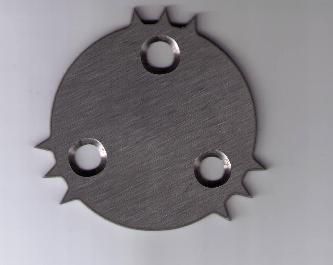

ich bin ein Anfänger was SW angeht.
Nun habe ich einige Lehrbücher von SW durchgearbeitet und wollte mit meiner eigentlichen Aufgabe anfangen.
Ich möchte einen bestehenden Fahrwagen in SW übertragen. Wenn die einzelnen Teile nicht zu viel Ecken und Kanten haben bekomme ich es relativ schnell hin.
Im angehängten Bild ist ein 2mm starkes Blech dargestellt, wie würdet Ihr es entwerfen? Irgendwie dauert es bei mir alles ewig und bei dem Teil bin ich noch nicht zum Ziel gekommen.

hi
erst die runde Scheibe austragen, danach eine gruppe zacken mit ner skizze zeichnen und austragen. Dann eine der bohrungen mit dem bohrungsassistenten erstellen( am besten die unter den zacken die man schon vorher gezeichnet hat). Die radien an den zacken anbringen. Das ganze dann mustern.

Moin Marques,
sorry das ich mich jetzt erst melde...ich hatte spontan ein Jobangebot.
Ich habe das Teil ferig  Allerdings habe ich die Zacken alle einzeln gezeichnet, da ich die mit dem Rotationstool nicht hin bekommen habe. Aber wenigstens die Löcher hab ich "rotieren" lassen

Hi Boolean
Ich kann es mir erst gegen Abend ansehen, aber mustern der Zacken sollte genauso gehen wie mit den Bohrungen.

Hallo boolean,
hier das Teil mit den gemusterten Zacken. Kleiner Tipp am Rande:
Schau dir mal die Lehrbücher in der SWXSolidWorks-Hilfe an, da kann man eine
Menge lernen

Prfil habe ich geändert...wird irgendwie noch nicht angezeigt. Aber kommt schon noch
Mit dem Teil bin ich zufrieden, auch wenn ich schon wüsste wie das mit dem Rotieren geht.
Die Zacken ein wenig länger machen und beim Kreismuster: Ergebnis verschmelzen anklicken...ich denke das funktioniert. So wie auch bei den von mir angesprochenen Reifen mit Noppen.

Radabdeckung.zip
ich habs mir mal angesehen.
zur Erklärung:
Ich habe die Zacken in deiner ersten Skizze umgewandelt in Konstruktionsgeometrie und aus dieser dann in die Skizze des Austragungsfeatures für die Zacken (seperate Skizze) übernommen!
Dann habe ich dein Muster editiert und das Zackenfeature mit reingenommen

Hmmm....sieht echt besser aus, also nicht so aufwendig.Und sieht nicht nur so aus
Deine Datei ist 274kB groß und meine 317kB, das sind fast 116% von Deiner Variante und das bei so einer kleinen Datei...manmanman nicht schlecht!
Was so paar Kniffe ausmachen....

siehe Beitrag von Ad-man...das Modell irgendwie hinwurschdeln ist die eine Sache....bei der Dateigröße bzw. die Dateigröße in der Summe innerhalb einer BG machen den Unterschied!
Übung und dieses Forum machen den Meister!
