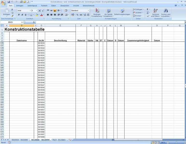

Trau mich gar nicht richtig zu fragen: Gibt es eine Möglichkeit, jetzt noch schnell mal in einer bestimmten Excel-Tabelle auf unserem Server vorbeizukucken, ob die ArtNrMech und der Name der BG, die dort in der Liste stehen, mit dem Eigenschften in der BG übereinstimmen?
Hintergrund ist der, das leider ein paar von uns nicht immer alle Vorgänge einhalten wollen. Dann muss es eben ein wenig "erzwungen" werden!

Hallo Dirk,
habe bis jetzt probiert, bekomme es aber nicht wirklich hin. Habe dann nochmal gesucht und einen Schnipsel gefunden, welcher zumindest meine Tabelle geöffnet hat. Diese Tabelle siehts du auf dem Bild ->
Hier der Code (das mit dem Excel-Dings mal noch auskommentiert...   )

Wenn ich hier auf meiner Excel-Tabelle bin, gehts eben nicht wirklich weiter. Es gibt dann verschiedene Ansätze, wie ich die ArtNrMech + den Dateinamen überprüfen könnte.
Ich würde es gerne so machen, das ich den Wert der ArtNrMech mir in eine leere Zelle schreibe (zB.A3) und dann diesen Wert per Makro in der Tabelle suchen lasse. Wenn gefunden, dann kurz 2 nach links gekuckt, diesen Wert ausgelesen und kopiert - Tabelle zu - SWX wieder aktiv gemacht - Wert aus der Excel-Zelle mit Dateiname verglichen...
So stell ich mir das vor.

Baumjäger
CAD/PDM Administrator
Sehen Sie sich das Profil von Baumjäger an!   Senden Sie eine Private Message an Baumjäger  Schreiben Sie einen Gästebucheintrag für Baumjäger
Beiträge: 339
Registriert: 21.06.2006
SW2017 - S5.0
AutoCAD Mechanical 2018
Win10
Intel Xeon E3-1240 V2 3,4GHz
16GB RAM
NVIDIA Quadro 4000
erstellt am: 27. Aug. 2009 08:40    Editieren oder löschen Sie diesen Beitrag!  <-- editieren / zitieren -->   Antwort mit Zitat in Fett Antwort mit kursivem Zitat    Unities abgeben: 1 Unity (wenig hilfreich, aber dennoch)2 Unities3 Unities4 Unities5 Unities6 Unities7 Unities8 Unities9 Unities10 Unities Nur für THSEFA 10 Unities + Antwort hilfreich
mit
xlapp.Range("G1").Select
variable = xlapp.ActiveCell
wird das Feld G1 ausgewählt und der Wert an eine variable übergeben.
Das ganze musst du nun eben noch in eine Schleife verpacken und G1 so verbasteln das er von G1-Gn alle Werte ausliest und vergleicht, usw.

Vielen Dank erst mal an meine fleißigen Helfer!
Konnte bisher erreichen, dass die bestimmte Excel-Tabelle aufging. Mehr aber noch nicht. Muss leider erst mal das Projekt auf Eis legen, da jetzt die konstruktive Arbeit ruft...
Viele Grüße, THSEFA
