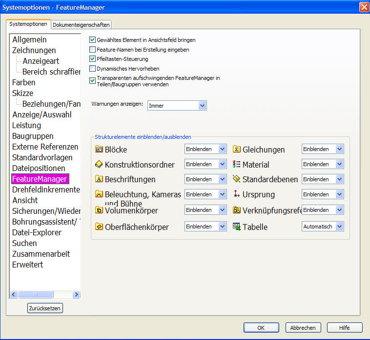

Mit SWX2008SP5.0 haben wir das auch in unregelmäßigen Abständen bei verschiedenen PCs/Kollegen.
Erste Klärungsversuche ergaben, daß es kein Bedienfehler ist. Irgendein "krankes" Signal der USB-Eingabegeräte vielleicht, schon ist der Featuremanager leer.
Verschiedene Tests ergaben, immer am Besten klappt:
siehe Bildchen alles noch mal auf EINBLENDEN (automatik raus, ausblenden raus) stellen und dem SWX mitm Holzhammer sagen, zeig alles.
Und siehe da, alles wieder da...
auch der Featuremanager ist wieder "gefüllt".
Good Luck, H.
