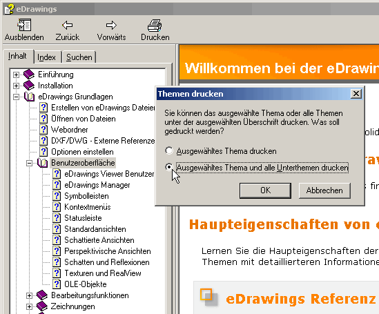

Moin Gemeinde,
ist jemand von Euch bekannt, ob es ein Handbuch zur E-Drawing in druckfähigen Form gibt? PDF, Text oder Bilddatei? Die HTML-Version aus der Anwendung selbst ist total nervig, wenn man einen Vortrag über E-Drawing vorbereitet und sich einfach Überblick verschaffen möchte... Habe zwar E-Draw Prof. (2008), aber auch die herk. Version würde mir ausreichen. Auf der SWXSolidWorks-Homepage und im Forum war nix zu finden und mein Reseller schweigt. Bin für jede Hilfe dankbar!

erstellt am: 26. Aug. 2009 09:30    Editieren oder löschen Sie diesen Beitrag!  <-- editieren / zitieren -->   Antwort mit Zitat in Fett Antwort mit kursivem Zitat    Unities abgeben: 1 Unity (wenig hilfreich, aber dennoch)2 Unities3 Unities4 Unities5 Unities6 Unities7 Unities8 Unities9 Unities10 Unities Nur für Iwona W. 10 Unities + Antwort hilfreich
Hallo Iwona,
eDrawing öffnen -> Hilfe -> Drucken -> ausgewähltes Thema und alle Unterthemen drucken -> OK -> PDF Drucker auswählen und auf Drucken klicken. Wo ist das Problem?

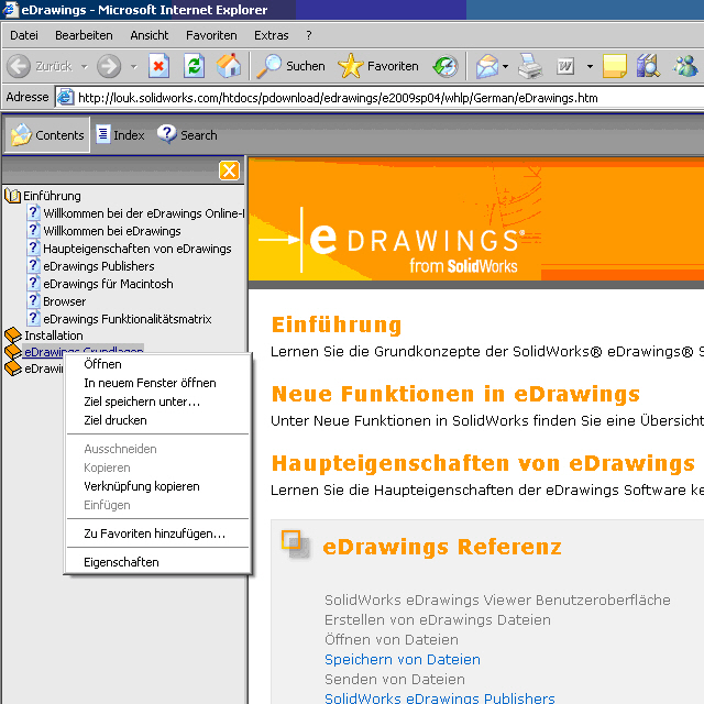

erstellt am: 26. Aug. 2009 09:41    Editieren oder löschen Sie diesen Beitrag!  <-- editieren / zitieren -->   Antwort mit Zitat in Fett Antwort mit kursivem Zitat    Unities abgeben: 1 Unity (wenig hilfreich, aber dennoch)2 Unities3 Unities4 Unities5 Unities6 Unities7 Unities8 Unities9 Unities10 Unities
Unter "Hilfe" habe ich kein Untermenü "Drucken". Es ist genau das, was ich suche, "Thema und Unterthemen Drucken" (kenne es ja aus jeder Hilfe anderer Anwendungen). In der HTML-Version von E-Drawing ist es nicht zu finden (nur für einzelne Themen, was mir nicht weiter hilft). Übersehe ich da etwas?

erstellt am: 26. Aug. 2009 09:54    Editieren oder löschen Sie diesen Beitrag!  <-- editieren / zitieren -->   Antwort mit Zitat in Fett Antwort mit kursivem Zitat    Unities abgeben: 1 Unity (wenig hilfreich, aber dennoch)2 Unities3 Unities4 Unities5 Unities6 Unities7 Unities8 Unities9 Unities10 Unities Nur für Iwona W. 10 Unities + Antwort hilfreich
Hallo Iwona,
das Drucken ist in der Hilfedatei selbst, nicht im Hilfemenu von eDrawings. Also erst die Hilfe öffnen, dann Kapitel selektieren, dann Drucken. Siehe Bild.
Und ich finde auch, die Hilfedateien von SolidWorks, eDrawings usw. sind in den letzten Jahren mit der tätigkeitsorientierten Darstellung nicht besser geworden; wer nach Grundlagen oder dem warum so und nicht anders fragt bleibt da leider im Regen stehen ... aber dafür haben wir ja CAD.de

erstellt am: 26. Aug. 2009 10:12    Editieren oder löschen Sie diesen Beitrag!  <-- editieren / zitieren -->   Antwort mit Zitat in Fett Antwort mit kursivem Zitat    Unities abgeben: 1 Unity (wenig hilfreich, aber dennoch)2 Unities3 Unities4 Unities5 Unities6 Unities7 Unities8 Unities9 Unities10 Unities
Hallo Stefan,
erstmal Danke für Deine Antwort von gestern bezüglich Suchfunktion im Forum.
Es ist genau DAS, was ich suche, nur die Druck-Funktion ist in der HTML-Version nicht verfügbar (und die Hilfe öffnet sich automatisch als HTML-Seite). Ich kann hier nur dei geöffnete Seite über die Explorer-Funktion drucken, was ja nicht der Sinn der Sache ist.

erstellt am: 26. Aug. 2009 10:49    Editieren oder löschen Sie diesen Beitrag!  <-- editieren / zitieren -->   Antwort mit Zitat in Fett Antwort mit kursivem Zitat    Unities abgeben: 1 Unity (wenig hilfreich, aber dennoch)2 Unities3 Unities4 Unities5 Unities6 Unities7 Unities8 Unities9 Unities10 Unities Nur für Iwona W. 10 Unities + Antwort hilfreich
Hallo Iwona,
such doch auf Deinem Rechner mal im Installverzeichnis von eDrawing
(liegt meist auf C:\Programme\Gemeinsame Dateien\eDrawings2008\lang\german)
nach der Datei eDrawings.chm Diese lässt sich mit Doppelklick öffnen und da gibt es auch das angesprochene Druckmenü.

erstellt am: 26. Aug. 2009 10:52    Editieren oder löschen Sie diesen Beitrag!  <-- editieren / zitieren -->   Antwort mit Zitat in Fett Antwort mit kursivem Zitat    Unities abgeben: 1 Unity (wenig hilfreich, aber dennoch)2 Unities3 Unities4 Unities5 Unities6 Unities7 Unities8 Unities9 Unities10 Unities Nur für Iwona W. 10 Unities + Antwort hilfreich
Hi Iwona
wahrscheinlich sind bei Dir in Windows die Hilfedateien (*.chm) mit Deinem Webbrowser verknüpft. Standardmässig müsste dort "Microsoft Html Help Executable" stehen (Windows-Explorer -> Extras -> Ordneroptionen -> Dateitypen: runterscrollen auf CHM)
Markiere die Endung - Ändern - dann durchclicken nach C:\WINDOWS\system32 - winhlp32.exe
Das sollte das Problem lösen.
Wenn Du die Standard-Verknüpfung nicht dauerhaft ändern möchtest, kannst Du die Datei auch einmalig mit der Help Executable öffnen:
Du findest Sie unter C:\Programme\SolidWorks Corp\SolidWorks eDrawings\lang\german (sofern der Pfad bei der Installation nicht umgebogen wurde), rechtsclick -> Öffnen mit -> C:\WINDOWS\system32 - winhlp32.exe
