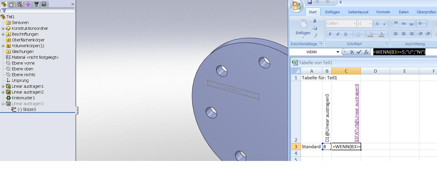

ich muss einen Schnitt nur dann aktivieren, wenn eine Bemaßung aus einer anderen Skizze >= 5 ist. Wie kann ich dieses Problem außer mit DriveWorkExpress lösen.

Schnitt in einer Zeichnung oder im 3D teil?

In falle das du mit Schnitt in 3D Teil meinst kannst du das über konfigurationen lösen, insofern sich dein Wert nicht ändert. Aber aus deine rFrage lese ich dass du die möglichkeit haben willst dein Wert in der selben Config zu ändern oder? In diesen Fall kannst du das über eine Konstruktionstabelle lösen.
Siehe Bild:
Die Formel sagt folgendes aus WENN B3 (Blau umrandet, stellt in mein Beispiel die Tiefe dar) grösser/gleich 5 ist dann trage in C3 ein N ein sonst ein NI
N= Unterdrückt
NI= Nicht unterdrückt
Gruss Marques

Sorry Marques,
aber hier eine Korrektur:
"u" = unterdrückt in Parts und Baugruppen und
"ni" = nicht unterdrückt in Parts und
"v" = nicht unterdrückt in Baugruppen
Bei wenn-Funktionen immer mit"" (z.B.: =wenn(A>0;"ni";"u"))
Gruß Pille

wieso wenn A>0 ni?
er will doch nur unterdrücken wenn grösser gleich 5.

War nur als Beispiel gedacht.
Dann so:
=wenn(A1>=5;"ni";"u")
A1=Platzhalter
Gruß Pille

ich habe das Problem, dass meine Tabelle nicht aktualisiert wird durch meine Eingaben heißt:
Ich muss die Werte ändern, dann schließen und nochmal öffnen und dann holt er sich erst die richtigen Werte rein in Excel und passst dann mein Unterdrücken bzw. nicht an.

Stimmt. Du kannst deine Werte ändern und dann die Tabelle aufmachen. Beim öffnen aktualisiert sie sich.

Hallo dandre,
erzeuge doch ein Volumen um den Schnitt zu schliessen, und steuere dieses Volumen mit einer Gleichung (Gleichungsparameter am besten in der Hilfe nachschlagen  IIF ...)

ich verstehe nicht ganz was Ralf Tide meint bzw. wie ich es umsetzen kann. Vll. kann es mir einer genauer erklären.

Hallo dandre,
das angehängte Video verdeutlicht hoffentlich was ich gemeint habe. Wenn Du tatsächlich den Unterdrückungsstatus steuern mußt, würde ich das mal mit einem MacroFeature versuchen. Ist nicht ganz trivial...
