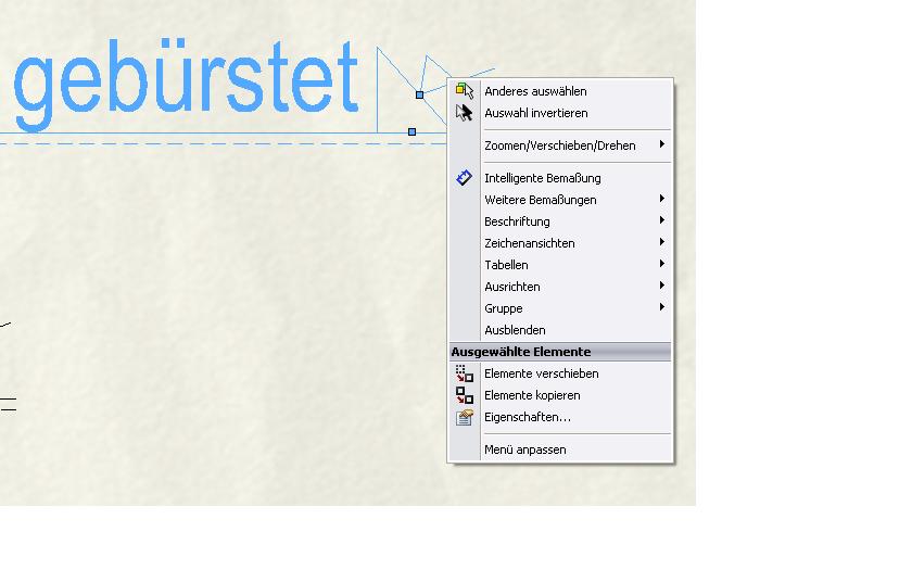

ich suche in Solid Works das Symbol für Schweissnähte "Naht eingeebnet durch zusätzliche Bearbeitung". Unser uralt CAD kann das, aber in der Solid Umgebung find ich keine Einstellungen bei den Schweissnahteinstellungen hierfür- weiss jemand von euch wo ich das herzaubern kann?
Unter den Kehlnähten habe ich zumindest nichts gefunden...
Danke für eure Hilfe

Hallo Brödlahans,
Wenn du es nicht findest, und es ev. nicht vorhanden ist, erstell doch einfach einen Block dafür.
Mike

Hi Mike,
hab ich ja auch gedacht. Also ne Kehlnaht gemacht, ein kleines Oberlächenzeichen im 40° Winkel drauf. Aber dann verschwindet der Befehl "Block erstellen" aus meinem RMT Menü      und als Bibliotheksefature kann ich es auch nicht speichern...
Einzige Möglichkeit ist ja dann einfach alles mit Skizzenelementen "nachzumalen" und einen Block draus zu machen.
Aber ich dachte, es gäb einen eleganteren Weg...

Keine Ahnung ob sich zwischenzeitig was geändert hat. Aber in der Version 2006 war das auch so
mit Oberflächenzeichen. Die musste man auch improvisieren.
Ev. funktioniert es, wenn du es als DXF speicherst, und dann in die Zeichnung importierst, und dann
aus den "Einzelstrichen" einen Block erstellst.
