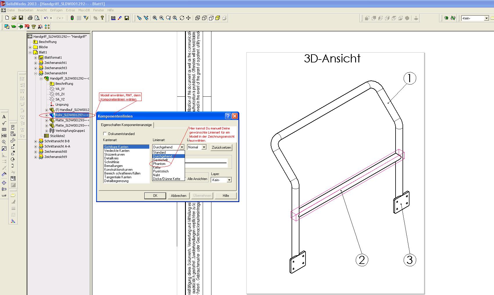

erstellt am: 26. Aug. 2009 09:32    Editieren oder löschen Sie diesen Beitrag!  <-- editieren / zitieren -->   Antwort mit Zitat in Fett Antwort mit kursivem Zitat    Unities abgeben: 1 Unity (wenig hilfreich, aber dennoch)2 Unities3 Unities4 Unities5 Unities6 Unities7 Unities8 Unities9 Unities10 Unities Nur für Blanda 10 Unities + Antwort hilfreich
Hallo Blenda,
ich denke die Grundlinienarten werdet Ihr doch in Euren Vorlagen nicht gelöscht haben. Im Anhang findest Du ein Bild. Ich hoffe das hilft Dir weiter.
MFG Robert Hess.

erstellt am: 26. Aug. 2009 10:16    Editieren oder löschen Sie diesen Beitrag!  <-- editieren / zitieren -->   Antwort mit Zitat in Fett Antwort mit kursivem Zitat    Unities abgeben: 1 Unity (wenig hilfreich, aber dennoch)2 Unities3 Unities4 Unities5 Unities6 Unities7 Unities8 Unities9 Unities10 Unities
Hallo Robert,
vielen Dank für dein Bild.
Wenn man sich die Menü`s genauer anschauen würde, hätte ich dein Tip gleich umsetzten können.
Ich habe natürlich immer die "Kantenart" auf gestrichelt umgestellt. Da habe ich vor lauter Bäume den Wald nicht gesehen.
Vielen Dank.
