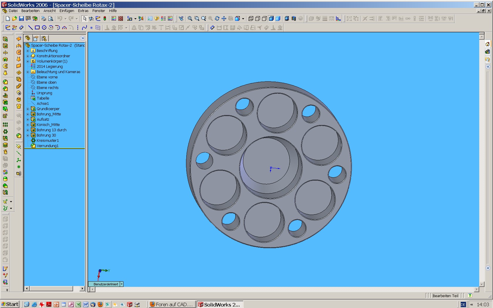

also, mein Chef hat mir vor einigen Wochen die Eee Box aufgedrückt und ich versuche nun dort mit SW 2006 zu arbeiten. Ich mache keine weltbewegenden Zeichnungen. Halt so ein paar kleine 3-D Sachen (Bild) und selten eine kleine BG. Ab einer gewissen Größe geht hier alles in die Knie. Ich kenn mich leider nicht gut genug aus, um das beurteilen zu können. Meine Frage: Passen EeeBox und SW überhaupt zusammen? Mein Chef war 100% überzeugt, ein anderer Spezi sagt geht nicht. Und ich bin total entnervt.....
