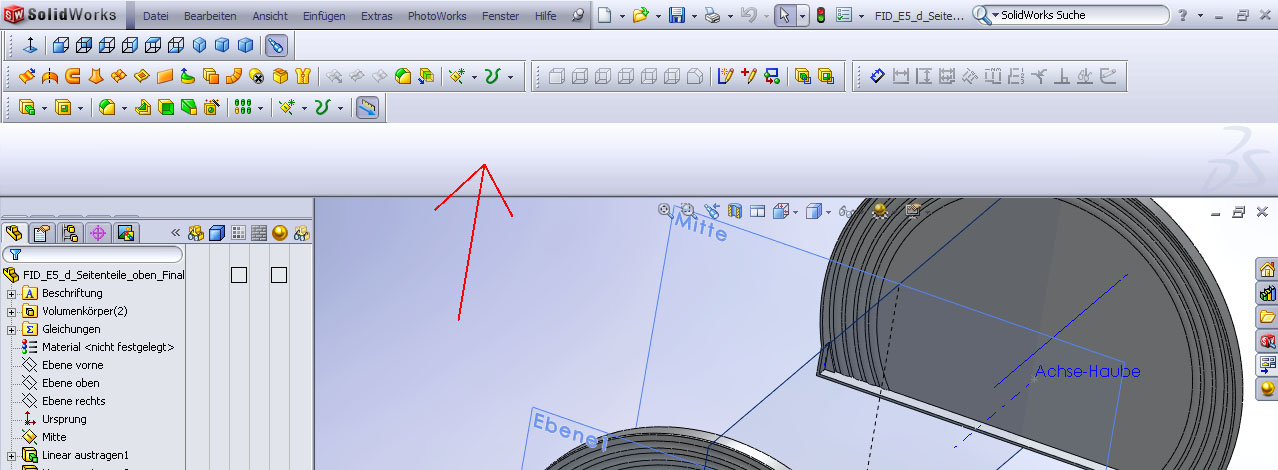

Guten Morgen zusammen,
ich weiss, das ist eine Frage mit vielen Unbekannten, aber vielleicht gibt es ja doch eine einfache Lösung.
Nachdem meine Verbindung zum Server heute grottenlahm war haben wir ihn und meinen Rechner kurz heruntergefahren und neu gestartet. Verbindung wieder flott, alles prima.
Nun zu meinem Problem: Mein SWX-Menü ist auf einmal leer, alle Icons, etc. verschwunden.
Wenn ich mir das Menü anpasse, werden die Icons oben angeordnet und darunter bleiben immer drei Zeilen leer.
1.) Kann ich mir irgendwie durch ein paar klicks den alten Stand wiederholen?
2.) Warum bekomme ich die Icons nicht in die dre leeren Zeilen?
Danke im voraus in der Hoffung auf Hilfe.
Thorsten

Hallo Thorsten,
das hatte ich bei uns auch schon bei einigen Nutzern, es hat immer geholfen die Einstellung auf unseren Standard zurückzusetzen; wir haben dafür eine sldreg, die mit dem Assistenten eingelesen werden kann. Vielleicht hast du ja auch eine aktuelle Sicherung deiner Einstellungen. Ich hab mir allerdings nie die Mühe gemacht herauszupuzzlen, welche Einstellungen dabei über den Jordan gehen.
Die Iconleisten bekommst du nicht in die "leeren" Zeilen, weil das tatsächlich der Befehlsmanager ist, nur das dieser keine Reiter darstellt (vielleicht hast du auch nur alle ausgeschaltet?). Zu erkennen ist das an den DS Bildchen auf der rechten Seite, das sieht so aus wenn du im Befehlsmanager "Große Schaltflächen mit Text" eingestellt hast.

Ich bin's nochmal:
Habe die Hotline bemüht und folgendes getan:
1. SWX geschlossen
2. In der Windows-Registry (über regedit) den "SolidWorks 2008"-Ordner umbenannt (bzw. gelöscht)
3. SWX neu gestartet, lädt dann die Standardeinstellungen. (War nicht so schlimm, da ich fast mit den Standards arbeite...)
4. Ab jetzt wird über den "Assistenten zur Kopie der Anwendereinstellungen" eine besagte Kopie meiner Einstellungen gemacht.
Grüße, Thorsten
