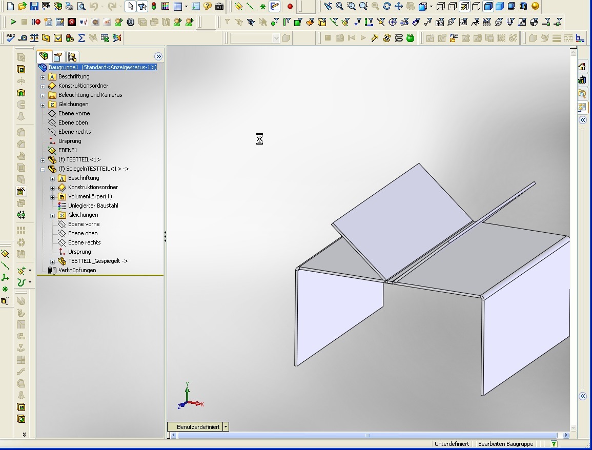

ich habe eine Blechkonstruktion und müsste die Spiegeln, aber das Spiegeln von Blechkonstruktion ist nicht möglich.
Wie kann man dieses Problem lösen ??

in der Baugruppe? - geht doch...
Oder wie? Mehr Infos bitte.

siehe hier. Auch eine Möglichkeit.
http://ww3.cad.de/foren/ubb/Forum2/HTML/018234.shtml#000001

Danke an alle beide hat geklappt
